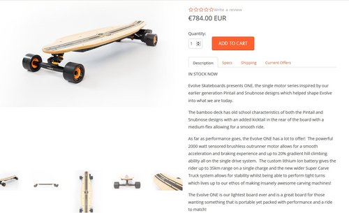

Falke Geschrieben 14. April 2017 Autor Geschrieben 14. April 2017 (bearbeitet) Externe Links nur für Mitglieder sichtbar Das Board ist draußen, wie erwartet ein halbes GT ohne besondere Features und die Gen2-Fernbedienung umgerechnet 784,00 EUR ist ein super Preis für das Board :thumbsup: edit: auf der deutschen Seite steht der Preis von AUD 1:1 in EUR, ähm ok, vielleicht ein Fehler, ich würde also noch warten mit der Vorbestellung bis die den richtigen Wechselkurs gefunden haben ansonsten müsste da wirklich ein Markenakku mit 60km Reichweite drin sein bearbeitet 14. April 2017 von Falke Zitieren
