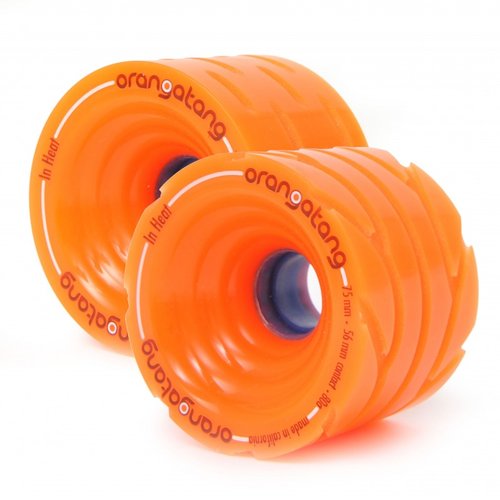

Evolve Skateboards DE Geschrieben 3. April 2017 Geschrieben 3. April 2017 Hi Falk, ich glaube auf trockener Strecke haben z.B. in der Formel 1 auch die Profil-losen Reifen, Slicks, den größten Grip. Profil wird nur für Regen usw. reingemacht. Intermediates für vielleicht ein bisschen Regen mit gleicher Gummimischung und Regenreifen mit mehr Profil und anderer Mischung. Auto-Luftreifen usw. kann man nur bedingt vergleichen. Aber was gleich ist, ist eben je mehr Auflagefläche, desto mehr Grip. Wenn Du matürlich Wasser zur Seite drücken musst, also nicht bloß feucht, sondern Wasser auf der Straße. Aber trotzdem braucht man neben den Rillen viel Auflagefläche. Bei den Shark wheels wird aber viel verschenkt, weil diese 3 runde Spitzen haben, also man nur Grip auf diesen kleinen 3 Runden Spitzen hat, der Rest der 3 Würste berührt den Boden ja nicht. Besser ist das z.B. bei diesen Rollen für den Regen Orangatang Regenrollen, da sind auch Rillen drin, aber die haben wenigstens dazwischen viel Auflagefläche, und das Wasser wird nach außen geleitet, siehe Bild. Zitieren
