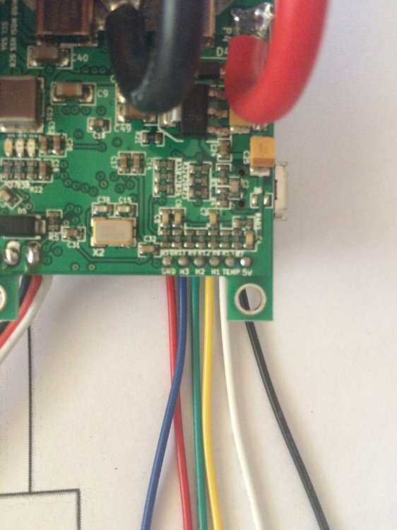

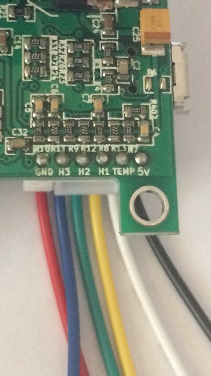

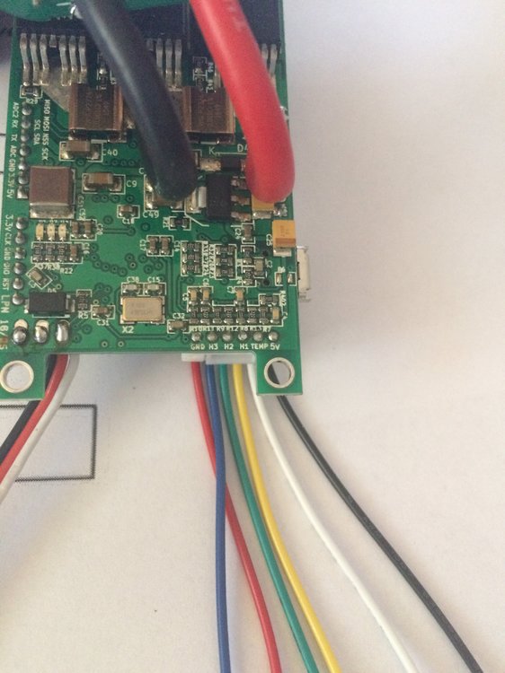

Freerider Geschrieben 6. April 2017 Autor Geschrieben 6. April 2017 So .. kleines Update: alle Teile sind da :peace: AlienPowerDrive Kit, der Motor, die Achsen, die Räder, VESC , Akku's, Fernbedienung.... jetzt fehlt gerade nur die Zeit Frage: wo bekomme ich eine Verlängerung für das Kabel der Motorsensoren her ? Das Sensorkabel vom Motor ist nur so lang wie die Anschlusskabel.... um es an den VESC anzuschließen bräuchte ich eine ca. 15cm Verlängerung .... Oder lötet Ihr einfach eine Verlängerung ein ? Gruß Tom Zitieren
Attila Geschrieben 6. April 2017 Geschrieben 6. April 2017 Ist da überhaupt der richtige Stecker beim Motor drauf? Passt der in den Vesc? Wenn ja, einfach die Kabel verlängern, wenn nicht brauchst du einen JST 6Pin Stecker. Zitieren
Freerider Geschrieben 7. April 2017 Autor Geschrieben 7. April 2017 Moin moin, nein - das Kabel passt natürlich nicht Nach langem suchen in meinen Kabel-Wühl-Kisten hab ich den richtigen Stecker dann gefunden. Jetzt fehlt nur die richtige Belegung.... Ich hab mal den Threadersteller Externe Links nur für Mitglieder sichtbar angeschrieben - evtl konnte es sein Problem ja schon lösen und lässt mich teilhaben .. @Attilla: kann ich eigentlich den VESC ein 'wenig' kompakter machen in dem ich die Kondensatoren 'umklappe' und mit doppelseitigem Klebeband auf die Rückseite des VESC klebe ? Die Kabellänge zu den Kondensatoren würde das hergeben ... Gruß Tom Zitieren
Attila Geschrieben 7. April 2017 Geschrieben 7. April 2017 Gehen würde das schon, aber frag mal @Duffman, der hat es glaube ich auch gemacht, aber keine so guten Erfahrungen damit gemacht, ich weiß nicht ob es an dem umklappen gelegen ist? Die Bilder hat er uns ja hier vorenthalten Ich kann dir die Kabelbelegung von unseren Motoren sagen, aber ich weiß nicht ob es die selbe Belegung ist :confused5: Externe Links nur für Mitglieder sichtbar Zitieren
Freerider Geschrieben 7. April 2017 Autor Geschrieben 7. April 2017 Joooooaaaaaaaa .... ich lass ihn lieber erstmal so wie er ist :D Ich frag mal bei Bruno nach der Belegung des Sensorkabels ... bzw. Kai hat den ja auch im Programm. Ansonsten würde ich nochmal auf Dein Angebot zurückkommen :thumbsup: Gruß Tom Zitieren
Freerider Geschrieben 7. April 2017 Autor Geschrieben 7. April 2017 Kai hat super schnell geantwortet - vielen Dank Kai !!! :peace: Wenn noch mal jemand anders danach suchen sollte: https://shop.elektro-skateboard.de/media/pdf/e7/f6/aa/aps_sensor_esc_deustch.pdf Für die Suchmaschine: APS 6374 sesnsored outrunner brushless motor 170kv 3200w Belegung Sensorkabel l Zitieren

Attila Geschrieben 11. April 2017 Geschrieben 11. April 2017 Aber bitte beachten, dass beim VESC, die 6Pin Kabel verkehrt herum sind! Da ist schwarz plus und rot minus. Bruno hat mir auch schnell geantwortet. ..... Gesendet von meinem SM-G800F mit Tapatalk 1 Zitieren
Freerider Geschrieben 12. April 2017 Autor Geschrieben 12. April 2017 Danke - guter Hinweis ! Sehr gut Hinweis :thumbsup: Warum weicht das von der "Norm" ab ? Ist schnell übersehen ... Zitieren
