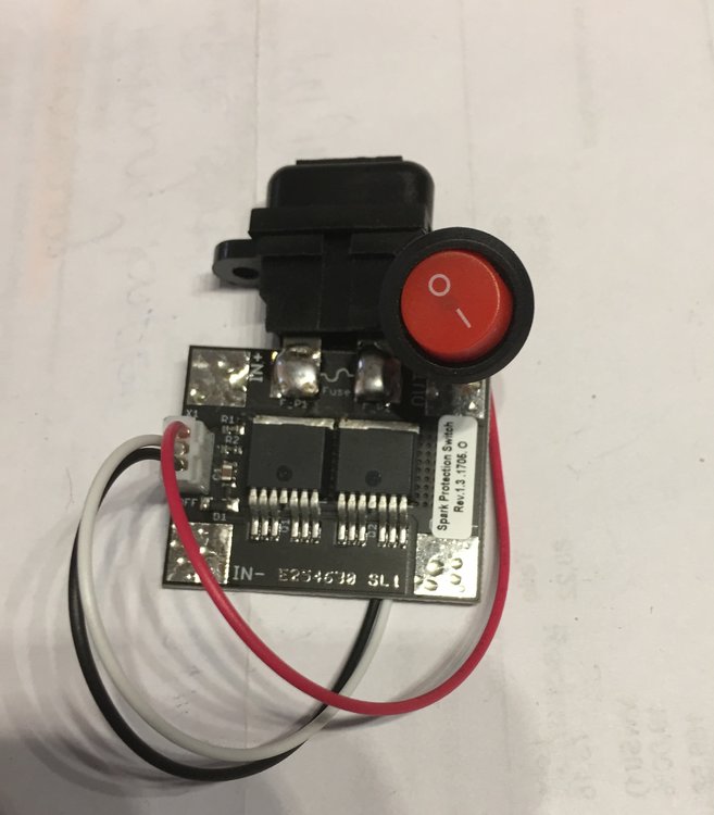

Hallo E Board Gemeinde.

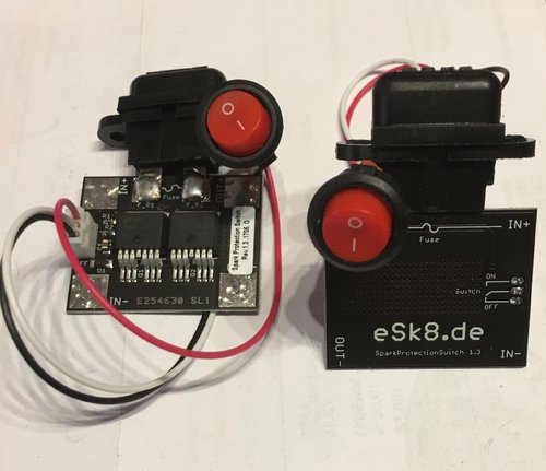

Wir haben einen neuen Hersteller für die SparkProtektionSwitch 1.3
von Vedder gefunden.Der hat uns wesentlich besser Konditionen geboten
wie der alte Hersteller.
Das geben wir natürlich auch gleich weiter,
und können ihn jetzt zu einem sehr Günstigen Preis anbieten.

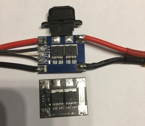

Wir haben auch ein klein wenig das Design verändert,
da wir festgestellt haben, dass manchmal die Leute
Den Anispark nicht gut genug fixiert haben,
wodurch sich die Kabel von An/Aus Schalter lösen konnten.
Das haben wir jetzt mittels eines aufgelöteten JST Buchse
unterbunden.

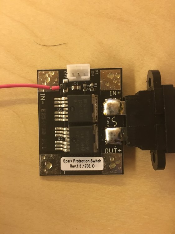

Auch haben wir die Lötpads vergrößert, so dass man jetzt
wenn man möchte auch 2 Kabel für ein Dualsystem
auflöten kann.
Aber alles andere haben wir so gelassen.
Ich habe gestern Abend ein par alte Anispark
rausgesucht um damit mal ein bisschen getestet.
Fazit:
Wenn man den Antispark im eingeschaltetem Zustand
an den VESC/ESC anschließt bekommt man das was
der Antispark ja eigentlich verhindern soll, den Blitz :D
Dabei habe ich festgestellt, dass die Zener Diode durchbrennt.
Versäumt mann das Kabel mit dem Ein/aus Schalter an zu stecken
hat man das selbe Ergebnis.
Das ist aber kein Produktionsfehler sondern Bauart bedingt.
Bin mir jetzt nicht sicher, ob das Thema hier schon jemand
erwähnt hat?
Ich habe mal ein Bild mit angehängt
damit man sehen kann um Welches Bauteil sich handelt.

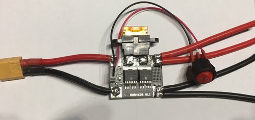

Ich habe ja auch den Schalter verbaut und bin sehr zufrieden von der Verarbeitung und Funktion wenn alle Kabel da sind wo sie hingehören. Ich hatte einmal beim Zusammenbau vergessen den Schalter wieder auf die Platine zu stecke und schon hat man Saft auf der Leitung. :skep: Bei mir war es nicht der volle Strom, nur knapp die Hälfte.mir viel es bloß beim durchmessen auf, weil eigentlich kein ströme hätte fließen sollen. Aber sonst sorgt der Switch laut meinen Messungen für einen schön sanften Anstieg der Spannung.:thumbsup:

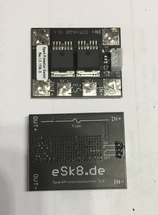

Wo kriegt man so einen Antispark her?
Ich habe auch noch die Bauteilsets, falls du dir die Platine selber löten möchtest. Eine Platine bekommst du evtl. noch von Balu. Hier im Thread findest du mehr Infos:
