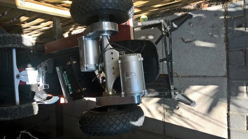

Miro Geschrieben 16. Oktober 2016 Geschrieben 16. Oktober 2016 Hallo, hab bereits erfolgreich die Hinterachse umgebaut. Jetzt geht's an den Anschluss. Eigentlich wollte ich 2 ESC verbauen. Einmal den Orginalen und ein 36V Regler. Hab zwei fragen: Kann ich auch die beide Motor an den Orginal Regler anschließen? Sind ja dann 1600 Watt? Von der Fernsteuerung kommen 4 Kabel. Welche drei gehen zu den zweiten ESC? Danke Miro Zitieren

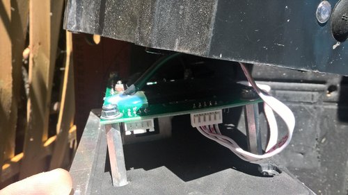

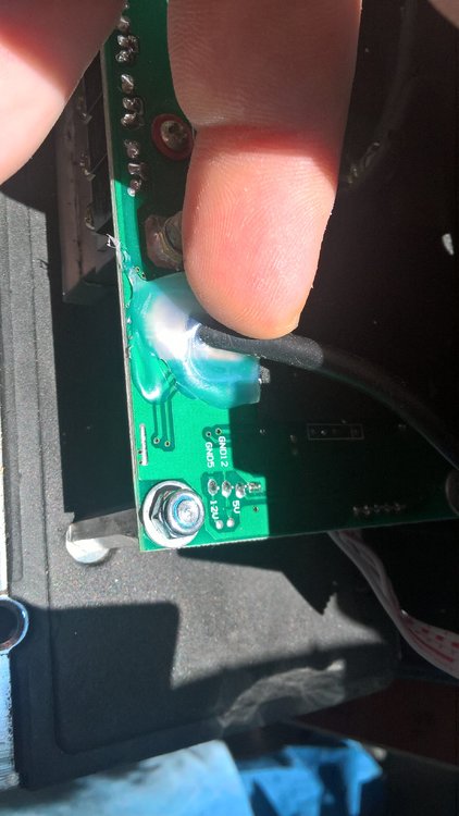

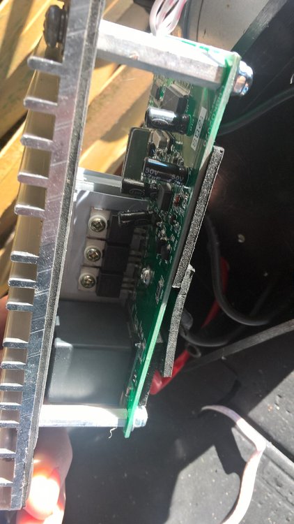

Beatbuzzer Geschrieben 18. Oktober 2016 Geschrieben 18. Oktober 2016 Wenn ich jetzt ein zweiten ESC anschließe würde ich das steuersignal vom Empfänger parallel vom Orginal ESC zum zweit ESC anschließen. Es gehen aber 4 Kabel vom Empfänger ab zum Orginal ESC. Der zweit ESC hat aber nur drei. Welche sind die richtigen? Du hast gefühlt schon mehr Leistung, da die vorhandene Leistung über zwei Motoren und zwei Räder wesentlich besser umgesetzt wird. Hab auf Deinen Fotos jetzt keinen zweiten ESC gesehen, sondern nur Bilder von der Original Steuerung. Um was für einen ESC handelt es sich denn bei Deinem zweiten? Im Idealfall sollte der schon absolut baugleich sein. Erstmal natürlich deshalb, um ihn überhaupt mit an den Empfänger anschließen zu können und dann auch deshalb, damit für gleiches Regelverhalten der beiden Motoren gesorgt ist. Zitieren
Miro Geschrieben 18. Oktober 2016 Autor Geschrieben 18. Oktober 2016 Denke das ist nicht unbedingt erforderlich da jeder Motor Einzel angeschlossen ist und kein differential vorhanden ist. Ich hab gelesen das der Empfänger mit Strom versorgt wird. Daher vier Kabel am Orginal ESC. Ansonsten brauchen beide ESC,s 5v, Masse und das steuersignal. Und da weis ich eben nicht welcher welcher am Orginal ESC ist. Mach da naher noch ein Foto von. Der Orginal ESC hat 36v was zu einem 800watt Motor geht. Wenn da jetzt ein zweiter Motor angeschlossen wird liefert der ESC ja keine 1600 Watt. Daher denke ich das ein zweiter ESC dran muss. Miro Zitieren
