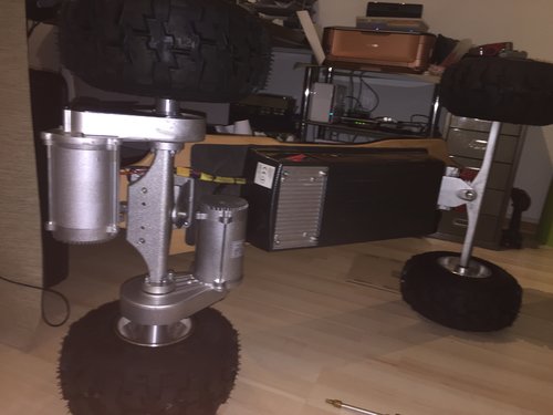

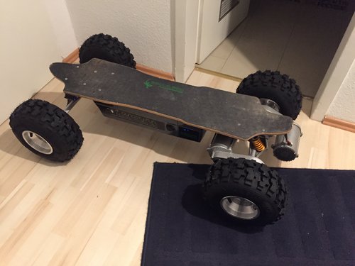

habe erfolgreich mein Gecco 800 auf ein 1600 Board umgerüstet und auch gleich noch das Off-Road Tuning Paket von Dynasty Fun montiert. :peace:
Jetzt ist mir nur aufgefallen, dass ein Motor viel wärmer wird als der andere. Kann mir hier jemand evtl. mögliche Ursachen dafür nennen? Habe ich etwas falsch gemacht oder ist das normal?
Viele Grüße
Sind die Motoren identisch (Drehzahl, Leistung usw)?
Sind die Riemenübersetzungen identisch (Zähnezahlen usw)?
Sind beide Räder gleich leichtgängig/schwergängig bzw könnte eines klemmen (dazu evtl mal die elektrische Verbindung zwischen den Motoren trennen wg Generator/Motor Wirkung)?
Die Motoren hast Du antiparallel (rot auf schwarz und umgekehrt) angeschlossen?
