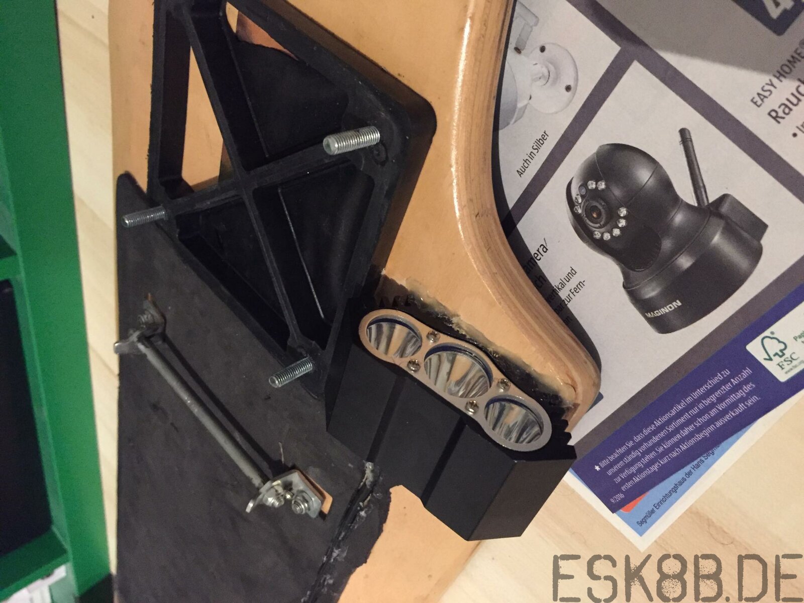

Da ich nun auch schon öfter nachts unterwegs war mit meinem Gecco 800 und meine Handyfunzel mehr schlecht als recht den Weg ausgeleuchtet hat, habe ich mich dazu entschieden "Frontscheinwerfer" an mein Board zu bauen.
Habe zwei mal diese Scheinwerfer auf dem Unterboden montiert:

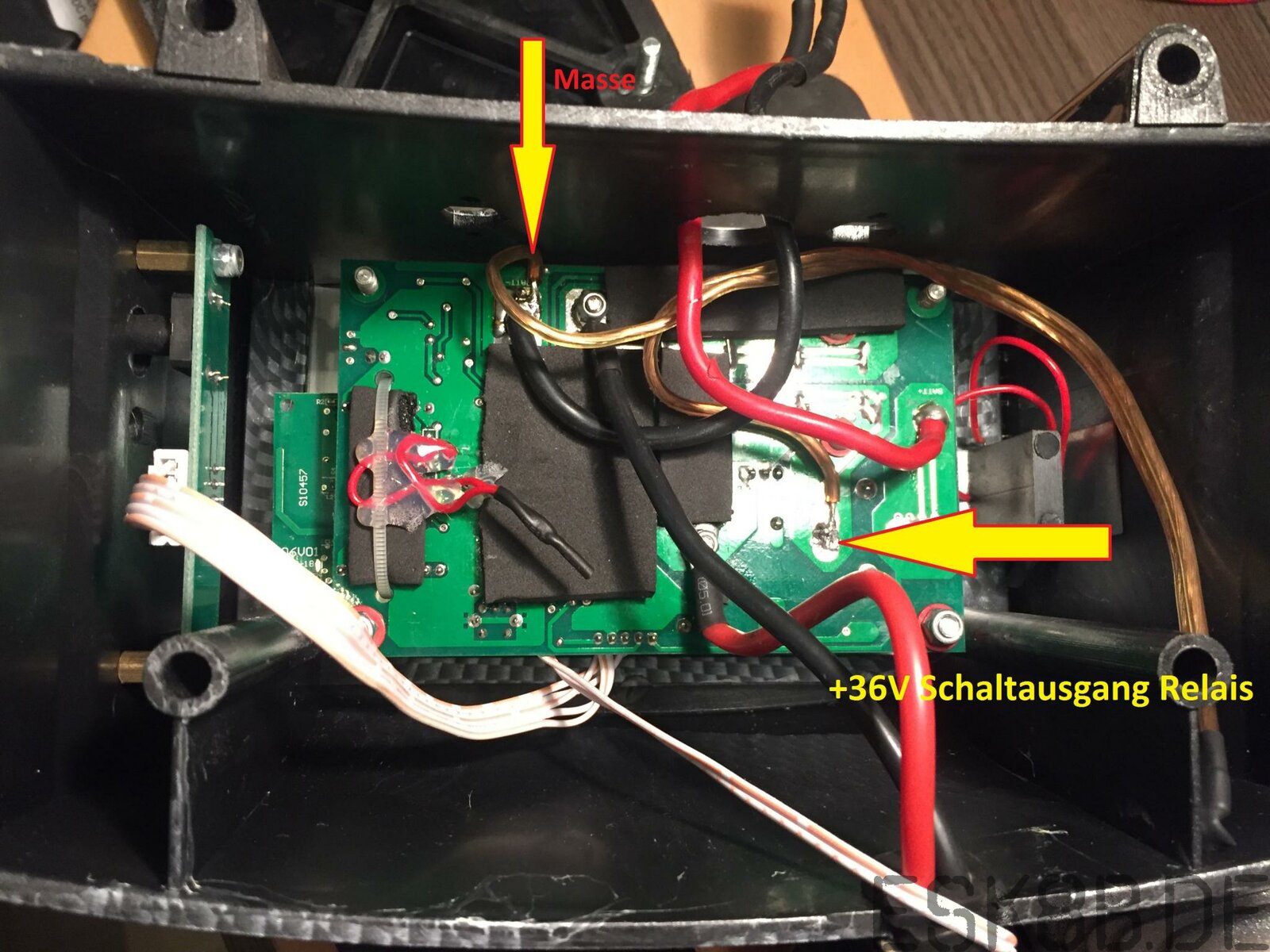

mit der Boardelektronik verbinden, sodass die Spannungsregler mit einschlaten des Hauptschalters vom Board auch mit Spannung versorgt werden. Die Frage ist nur wo ich die Spannungsregler an der Elektronik anlöten muss, damit das so funktioniert. Hat hier zufällig jemand eine Idee??

Zum Anschluss im Board müsste man mal die elektronische Seite Deines Boards sehen. Irgendwo hinterm Relais (falls vorhanden) auf der Platine abgreifen.

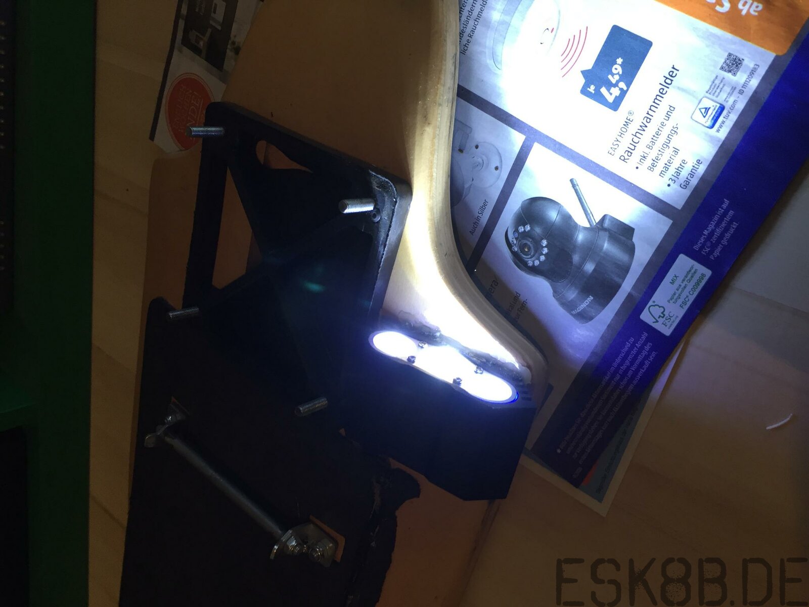

Ja das die keine 1000lm ist klar, aber die sind trotzdem sau hell!! Ein Modul zieht 1,5 A bei 5V also 7.5W. Für mich eine sehr kostengünstige und sehr gute Lösung!
Habe den Schaltausgang gefunden und Kabel angelötet um die Spannungswandler dort anzuschließen.

Ist das gehause tatsächlich aus alu? Wenn ja würde ich die befetigung nochmal überlegen. Das sieht bei dir nach Heißkleber aus. Ausreichend starke LEDs werden auch ziemlich heiß. Da hält der kleber dann nichtmehr.
Ja das ist aus Alu. Habe das Board und das Gehäuse an den Klebestellen mittels Schleifpapier aufgerauht und mit einem zwei Komponenten Epoxydharz-Kleber (
azon.de/dp/B001BS2INM/ref=wl_it_dp_o_pC_nS_ttl?_encoding=UTF8&colid=1PFYMLNTXSBXA&coliid=I1JIUUKBIG5F4R) verklebt. Habe nur nochmal außenherum Heißkleber benutzt. Das ganze hält Bombe und wird nie wieder runter gehen :peace:
