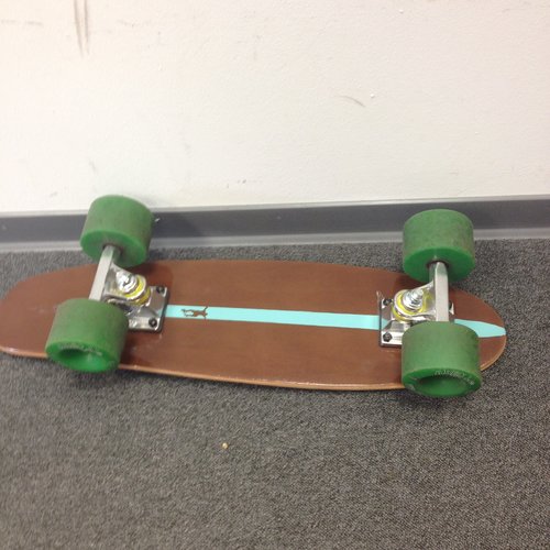

Jetzt war ich im Urlaub und habe viele Leute mit nem Pennyboard gesehen, woraufhin ich mir eins gekauft habe.

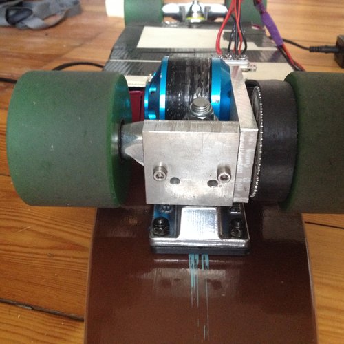

Ich habe bisher schon den Motorhalter für die kurze Pennyboard-Achse gebaut und bin eben jetzt am Überlegen welche ESC ich benötige.

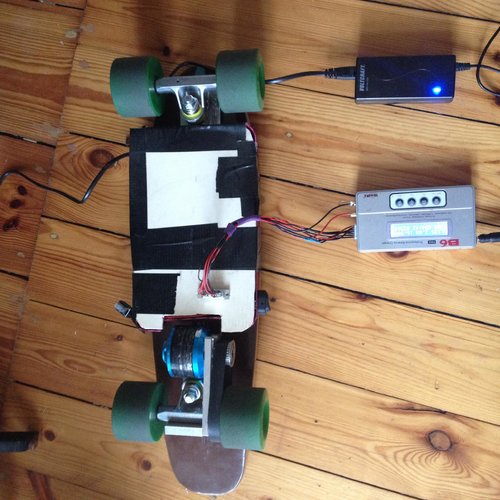

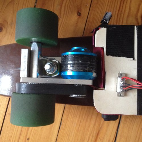

So, Prototyp ist fertig...
Board: Mini-Cruiser von Ridge (30€)
Rollen: die alten 70mm von meinem ersten Projekt vor Jahren:
Motor: C6354
Übersetzung: 30 zu 60 HTD 3M
Akku: 5S 8Ah Headway LifePo4 (neu gelabelt, stammen aus Solarmodulen)
(für 8S habe ich 60€ gezahlt)
Regler: Hobbywing Ezrun 120A WP-SC8 (53€)
Fernbedienung. GT2 (ausgeschlachtet und in ein noch sehr hässliches Holzcase integriert)
Mechanische Komponenten und sonstige Elektronik: Eigenfertigung
Geschwindigkeit: 17 km/h (neue Übersetzung muss her...ist die vom alten Projekt)
Reichweite: noch im Test (bisher ca. 10 km gefahren)
Hier eiin paar CAD-Bilder und Fotos:

Tendenziell hast du recht, die Achsen sind eben kürzer...was bedeutet, dass keine standart Motorhalter verwendet werden können...daher musste ich meinen auch nach dem Fräsen nochmal mit dem Dremel bearbeiten, um das Platzangebot gut zu nutzen.

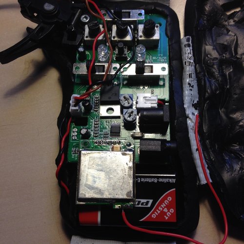

Ich habe immer noch meien alte GT2 Funke die ich in ein Case aus (im Ofen) härtbarer Modelliermasse gesteckt habe, soweit passabel, aber:
Irgendwie stockt der Regler, bzw. das Board beim beschleunigen mehrmals kurz für vllt 0,3 sek bis ich auf Topspeed bin.
Die Funke hatte damals ein Fach für 8 x AA Batterien, also 12V...ich betreibe sie jedoch mit einer 9V Blockbatterie.
Wenn eine neue 9V Block eingesetzt wird leuchtet die Spannungs LED (grün) und nach einiger Zeit (wenn die Batterie ca. 8,7V) erreicht blinkt sie eben wegen Unterspannung.
Kann das damit zu tun haben?
Was komisch ist, diese Aussetzer treten nur beim Fahren auf...wenn ich das Board in der Luft halte nicht...
Ich überlege mir mit 2 Arduino minis und 2 NRF24L01 eine eigene Funke zu bauen, denn der Materialpreis reizt mich....eine gute kleine ist einfach Schweineteuer.
Arduio kann ich (verwende ich in meinem E-Bike) daher versuche ich das vllt bald mal.
Wie gesagt momentan stören mich eben diese kurzen Aussetzer...
Kann die ESC-Programmierung auch was damit zu tun haben?

So Leute, Problem gelöst :-)
Es lag tatsächlich an der Fernbedienung...nur kann diese nichts dafür wenn mir nicht auffällt, dass ich vor langer Zeit schon das Antennenkabel abgerissen hatte.
Also ein dünnes 0,14 mm² Litzenkabel drangelötet und fertig ist die Sache.
Jetzt fährt es super und alles ist wieder einwandfrei...
Bisher, da nur 5S Lifepo "nur" 17 km/h...neue Übersetznung für 25 kmh folgt...
Bild 1: Innenleben und Ersatzantenne

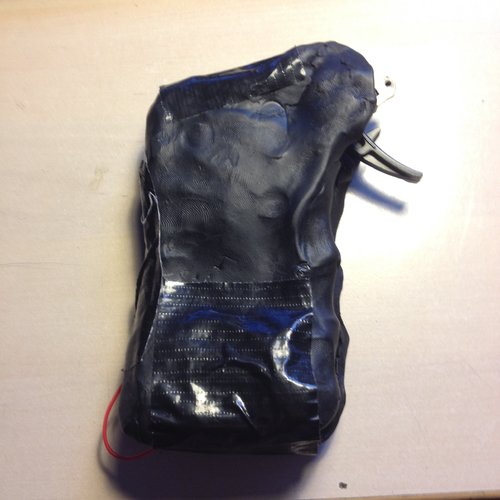

Bild 2: Gehäuse aus Fimo-Medelliermasse...
Leider hat es sich verzogen, aber ich habe mich nicht getraut die Elektronik (nat. nicht die Batterie) im Ofen bei 110 °C 30 min zu backen...(ist für die Aushärtung der Masse notwendig)
Glaubt ihr das kann man machen? 110°C?
