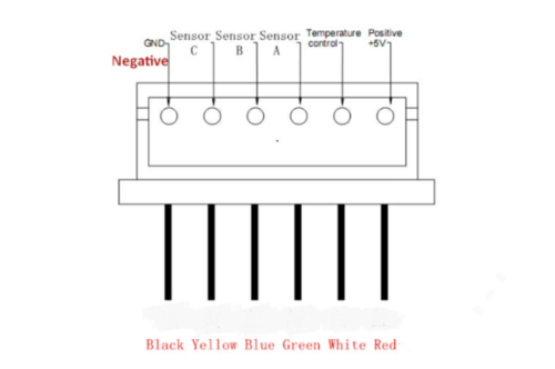

Dirtjumper Geschrieben 19. Mai 2018 Geschrieben 19. Mai 2018 Kennt jemand die Belegung der Sensorkabel vom Aps Motor. Also welche Farbe ist was? Zitieren
nic-lobo Geschrieben 20. Mai 2018 Geschrieben 20. Mai 2018 Externe Links nur für Mitglieder sichtbar Gesendet von meinem RNE-L21 mit Tapatalk Zitieren
Dirtjumper Geschrieben 20. Mai 2018 Geschrieben 20. Mai 2018 Den Link gibt es wohl nicht mehr. Die Seite kann nicht geöffnet werden Zitieren
nic-lobo Geschrieben 20. Mai 2018 Geschrieben 20. Mai 2018 Hab es Mal angehängtSensored_ESC_motor_instructions.pdf Gesendet von meinem RNE-L21 mit Tapatalk Zitieren
Dirtjumper Geschrieben 20. Mai 2018 Geschrieben 20. Mai 2018 Das ist die pin Belegung am esc.Die kenn ich Aber ich weiss nicht welche Farbe vom sensorkabel des alienmotors was ist Zitieren
Dirtjumper Geschrieben 20. Mai 2018 Geschrieben 20. Mai 2018 Die haben ja einen ander stecker. Den hab ich entfern und muss die pins neu belegen. Zitieren
nic-lobo Geschrieben 20. Mai 2018 Geschrieben 20. Mai 2018 Das ist auch die Belegung von den Motoren. Gesendet von meinem RNE-L21 mit Tapatalk Zitieren
Dirtjumper Geschrieben 20. Mai 2018 Geschrieben 20. Mai 2018 Okay. Den Stecker hab ich schon weggeschmissen. Ups. Vielleicht kann ichs auf irgend einem bild sehen wie es war. Danke. Zitieren
Dirtjumper Geschrieben 20. Mai 2018 Geschrieben 20. Mai 2018 Oder es gibt jemand im Forum der einen sensored aps motor fährt. Derjenige könnte mir sagen welche Farbe wo hin gehört. Zitieren
Dirtjumper Geschrieben 21. Mai 2018 Geschrieben 21. Mai 2018 Alien sensorkabel: V+=rot Temp= weiss H1=grün H2=blau H3=gelb Gnd=schwarz Info direkt von Alien Power System.:thumbsup: Zitieren
