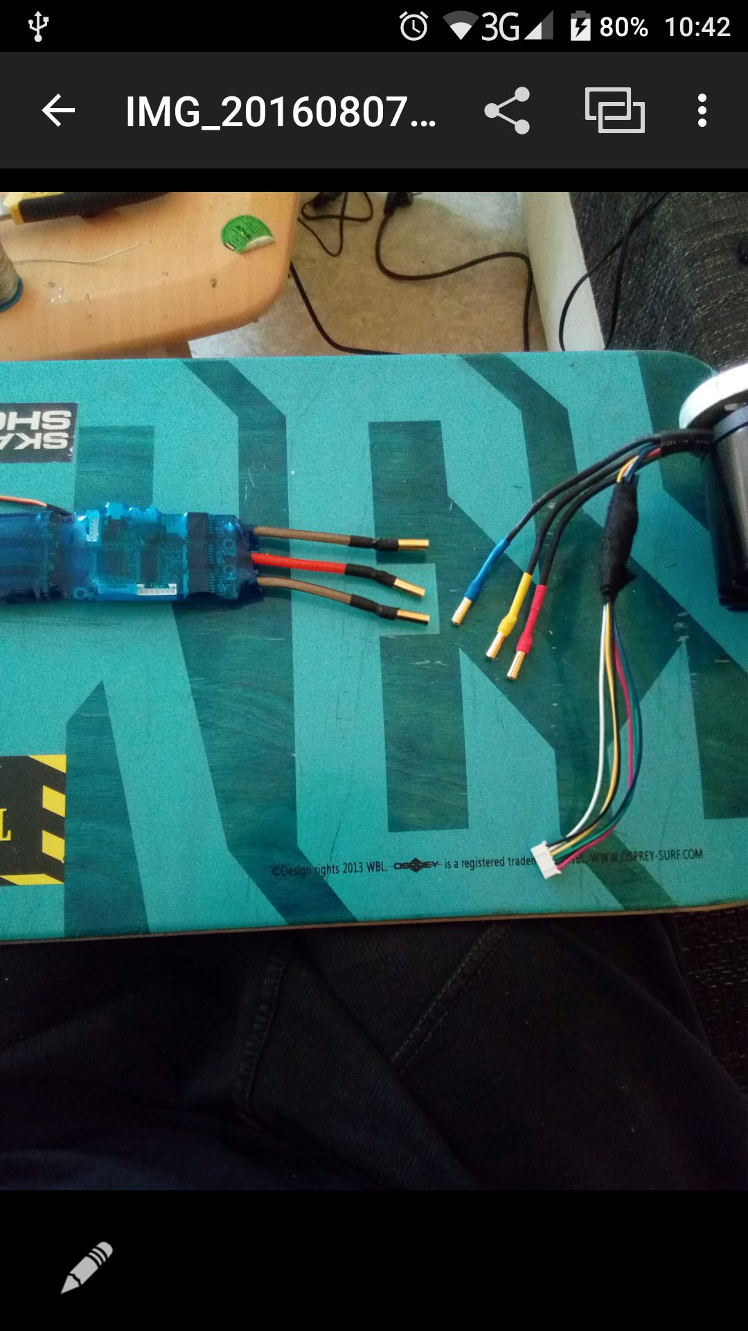

McFly Geschrieben 7. August 2016 Autor Geschrieben 7. August 2016 (bearbeitet) Wenn ich die ports nach kamphahns methode durchmesse bekomme ich folgende werte; b1 und b2 = 0.40v b1 und b3 = 0.81v b1 und b4 = 12,2v b1 und b5 = 16.3v b1 und b6 = 24.0v b1 und b7 = 31.5v b1 und b8 = 20.3v b1 und b9 = 27.8v b1 und b10 =35.5v Wär echt nett wenn sich mal jemand melden würde von den pros Wie schliesse ich den vesc an ? bearbeitet 7. August 2016 von McFly Zitieren

barney Geschrieben 9. August 2016 Geschrieben 9. August 2016 (bearbeitet) Wenn ich die ports nach kamphahns methode durchmesse bekomme ich folgende werte; b1 und b2 = 0.40v b1 und b3 = 0.81v b1 und b4 = 12,2v b1 und b5 = 16.3v b1 und b6 = 24.0v b1 und b7 = 31.5v b1 und b8 = 20.3v b1 und b9 = 27.8v b1 und b10 =35.5v Wär echt nett wenn sich mal jemand melden würde von den pros Wie schliesse ich den vesc an ? Deine Balancer Messung ist entweder völlig falsch, oder deine Akkus sind schrott. Die Spannung sollte immer 1S mehr betragen, also ca. 3.6 bis 4.2V mehr. Du hast teilweise 0.4V bis 11.4V pro Schritt mehr, da kommt was nicht hin. Aber das wirst du ja nicht mehr lesen:devil: VG Barney Edit: äquidistant -> Akkuspannung zwischen den Zellen bearbeitet 9. August 2016 von barney Zitieren
