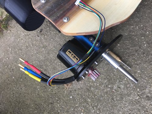

nic-lobo Geschrieben 7. März 2018 Autor Geschrieben 7. März 2018 Ich traue mich gar nicht mehr zu schreiben. Aber ich raffe es einfach nicht. Ich gehe davon aus das ich die einzelnen Kabel identifiziert habe aber ich weiß nicht wo die beim VESC hinkommen. Die Farben passen auch nicht. Vielleicht erbarmt sich jemand. Gesendet von meinem RNE-L21 mit Tapatalk Zitieren
Attila Geschrieben 8. März 2018 Geschrieben 8. März 2018 Sag mal, wo hast du den das gekauft ? Zitieren
Attila Geschrieben 8. März 2018 Geschrieben 8. März 2018 Da ist ja wirklich alles verkehrt Aber die Farben stimmen zumindest :thumbsup: Es sind 6 unterschiedliche Farben :cornut: Zitieren
nic-lobo Geschrieben 8. März 2018 Autor Geschrieben 8. März 2018 Ist der von Maytech. Hab jetzt endlich die Zuordnung aufm vesc entdeckt[emoji28]. Man muss nur an der richtigen Stelle schauen [emoji23]. Aber wenn das alles so stimmt dann dürfte ich die Kabel nicht tauschen müssen. Gesendet von meinem RNE-L21 mit Tapatalk Zitieren
Attila Geschrieben 8. März 2018 Geschrieben 8. März 2018 Folgender Rat von mir. (ohne Gewähr) Stecker vom Motor abschneiden und vom Kabel auch. aber nicht den weißen den du fest hältst. Danach folgende Farben vom weißen Stecker an folgende Farmen vom Motor anlöten. Weißer Stecker Motor schwarz auf schwarz rot blau weiß grün gelb gelb orange weiß grün rot Zitieren
nic-lobo Geschrieben 8. März 2018 Autor Geschrieben 8. März 2018 Bist du dir Sicher mit den Farben obwohl die bei APS schreiben das die Farben egal sind. Und sollte dann nicht weiß Temp sein? Das würde dann am VESC nicht passen. Gesendet von meinem RNE-L21 mit Tapatalk Zitieren
nic-lobo Geschrieben 9. März 2018 Autor Geschrieben 9. März 2018 So hab die sensor Kabel jetzt einfach Mal drangesteckt. Und es passt also plus minus und Temp. Aber wo sehe ich denn jetzt ob die 3 Sensoren richtig sind? Die Motoren laufen zwar aber richtig schön tun sie es nicht. Gesendet von meinem RNE-L21 mit Tapatalk Zitieren
