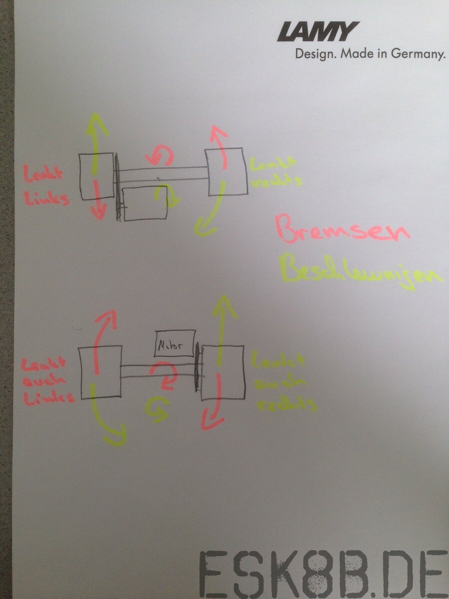

Zum Thema diagonale Motorenanordnung.
Ich will dir da nicht reinreden und vielleicht machst du bessere Erfahrungen als ich aber...... :D
Ich hab da mal eine kleine Skizze gemacht die das Problem zeigt.
Das Bord zieht sich eben nicht gerade.
Also gelbe Pfeile = Beschleunigen und rot = Bremsen.
Die kleinen Kringelpfeile stellen die resultierende Rotation aus den Kräften dar.
Ich baue gerade ein "ein Motor zwei Rollen" Antrieb. Da wurde schon viel drüber diskutiert aber gemacht hat es noch niemand so richtig.
Mal schauen wie sich das am Ende fährt.
Oh man. Da hatte ich wohl echt ein Denkfehler drin. :o
Vielen Dank für die Skizze. :D Damit kann ich mir jetzt wirklich vorstellen, dass diagonal lenktechnisch nicht grad gut ist.
