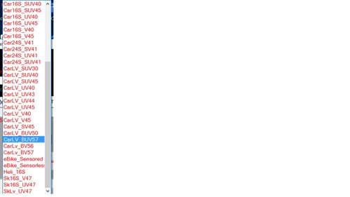

barney Geschrieben 28. Mai 2016 Autor Share Geschrieben 28. Mai 2016 Barney, hast Du eine Liste der möglichen Firmwares. Vllt. erinnere ich mich an die Logik der Benamsung (ich meine, es gab eine ) von Bruno und kann Dir so weiter helfen. Hier ein Auszug: Zitieren Link zu diesem Kommentar Auf anderen Seiten teilen More sharing options...
Dude Geschrieben 28. Mai 2016 Share Geschrieben 28. Mai 2016 Also, für meinen "ESC 120Amp 2-12S Opto" war die richtige Firmware "Car16s_uv40". Mit Bremse? Dann ist bei Dir auch Car der richtige. Sensored? Dann wohl noch ein S dazu. 40 ist die Version, immer die neueste, also 45. Damit tippe ich auf Car16s_suv45. 1 Zitieren Link zu diesem Kommentar Auf anderen Seiten teilen More sharing options...
