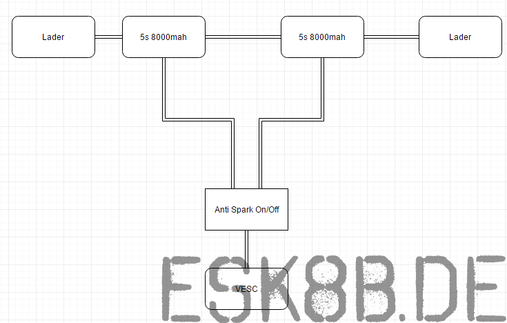

Hallo Gemeinde, als Elektronik Laie habe ich eine kurze Frage. Ich betreibe 2 5s 8000mah in meinem E-Board, die ich in Serie geschaltet habe mit diesem Adapter hier:
Vor meinem VESC kommt noch ein selbst gebauter Antispark nach der Anleitung hier im Forum. Aktuell nehme ich die Akkus immer aus dem Board heraus und lade sie getrennt. Geplant ist in Zukunft, dass die Akkus im Board bleiben und die Leitungen aus dem Board hinaus führen um sie zu laden/balancen (2x XT60 + 2x JST-XH). Ich hätte dazu einfach das Akkukabel von beiden, dass zu dem Seriellen Adapater führt, "gesplittet"/ parallel geschaltet, ähnlich diesem Adapter, nur Female/Male vertauscht: .
Meine Frage ist nun:
Wenn ich beide laden möchte und Sie eigentlich noch über den seriellen Adapter verbunden sind (Antispark Schalter aber aus ist), funktioniert das dann? Oder gibts n Kurzen?
Anbei eine Skizze:
Danke euch!

Ich würde keine Akkus mehr parallel zusammenschalten, die ich seriell entladen habe. Der Ansatz würde nur funktionieren, wenn die Akkus, die zusammengeschaltet werden, exakt die gleiche Spannung haben. Sollte diese in der Spannung abweichen, müssen die dünnen Balancerkabel den Stromausgleich hinbekommen. Das wird nicht immer gut gehen.
Die Frage relativiert sich in Abhängigkeit des Akkutyps und Qualität.

Vielleicht habe ich mich etwas unverständlich ausgedrückt, die beiden Akkus werden getrennt geladen, an zwei Ladern. Aber sie sind eben noch im Board verbunden. Sie werden beide getrennt gebalanced. Das sollte dann kein Problem sein?
