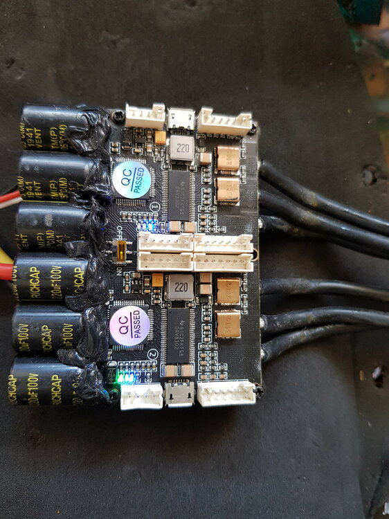

Sidney76 Geschrieben 30. August 2020 Geschrieben 30. August 2020 (bearbeitet) Gibt es auch auch jemand der kaputte Vesc's repariert??? Mein Controller hat sich beim Überfahren eines größeren Spalts abgeschaltet.🙁 Nun leuchten beim eingeschalteten Board noch 2 blaue LEDs und nur noch 1 grüne LED. Und die Verbindung zwischen V1 Remote und Board scheint gestört. Was tun??? Danke im Voraus... Lieben Gruß Sidney bearbeitet 30. August 2020 von Sidney76 Zitieren
