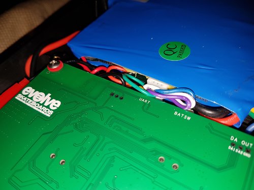

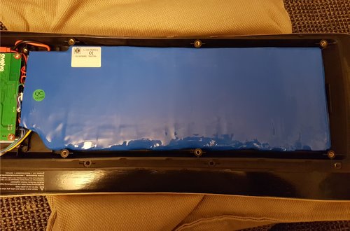

Anbei 2 Bilder von innen des GT Bamboo.
Grüße
Das weiß Keiner so genau, kannst du unter der blauen Folie erkennen, was dort genau für 18650-Zellen verbaut sind?
Dann bekommt man vielleicht raus, was die für eine Entladerate haben und nach besseren Zellen mit gleicher Leistung schauen.
Und die Anzahl der Zellen, ich würde von 4x10 Zellen beim Bamboo ausgehen, alles Andere sollte mich wundern.
