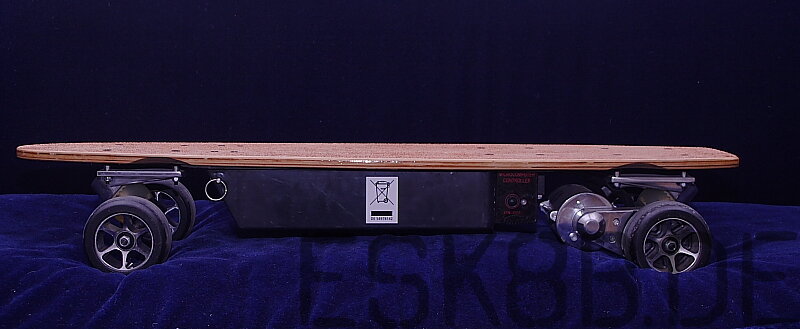

Juhuuuu mein fun2get ist angekommen.
Muß ich jetzt meinen Einstand feiern??
Wohin, soll ich das Bier schicken?
Alles funktioniert! Ohne vorher zu laden, 1/2h gefahren, wunderbar.
Aber: Das Board entspricht nicht den Bildern auf der Homepage.
Das Board hat keine, vorne und hinten hochgezogenen Bereiche.
(Da gibt es bestimmt ein Faschbegriff für???)
Dafür sind da die netten silbernen Felgen drauf.
Großer Testbericht folgt!
picture.php?albumid=58&pictureid=516
Ui ein tolles Foto das Board auf blauem Samt gebettet :-)
Herzlichen Glückwunsch für dein erstes Board und Prost.
Die hochgezogenen Enden vorne und hinten heißen Nose und Tail, schade das es die nicht hat.
Die Wölbung im Brett nennt man Concave.
Lustig ist auch der Aufkleber *g* - hoffe du kannst dich dran halten, aber wollen wir mal keine voreiligen Schlüsse ziehen und warten deinen Bericht ab :thumbsup:

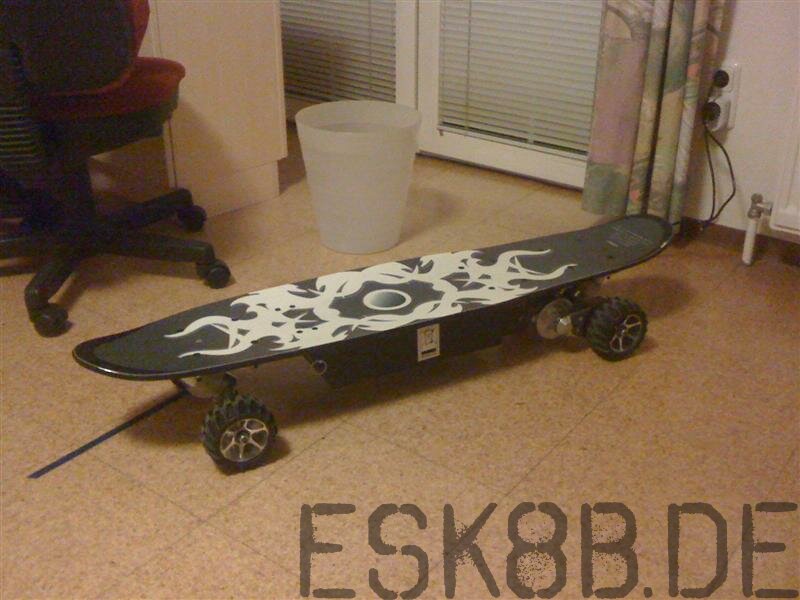

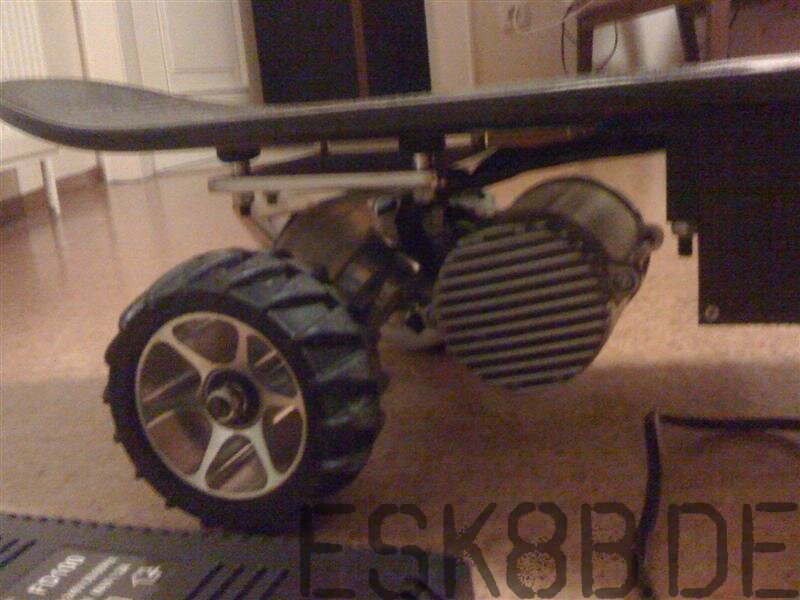

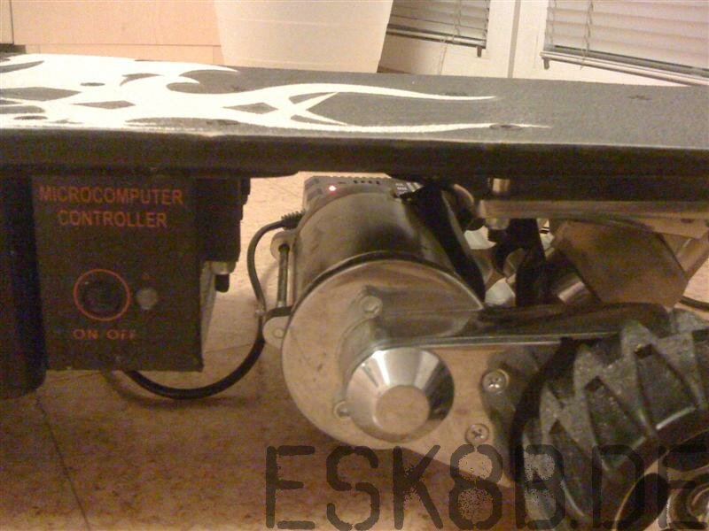

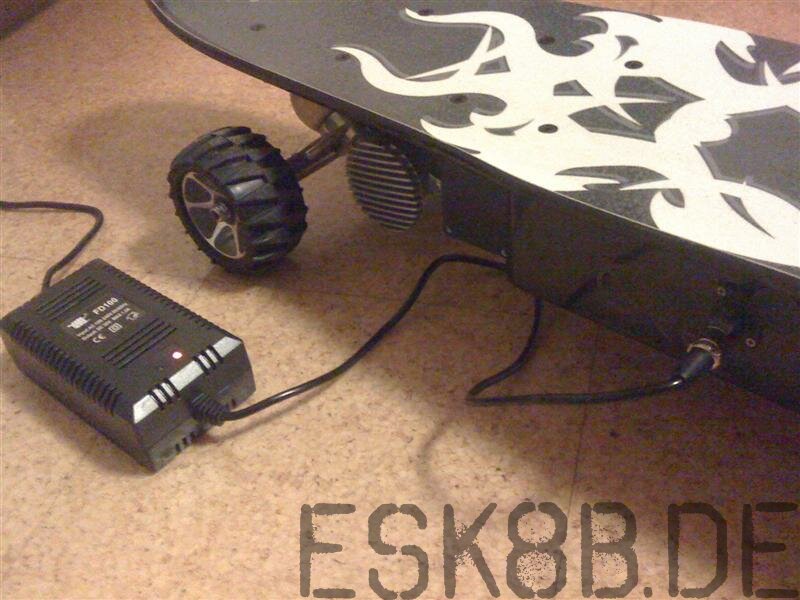

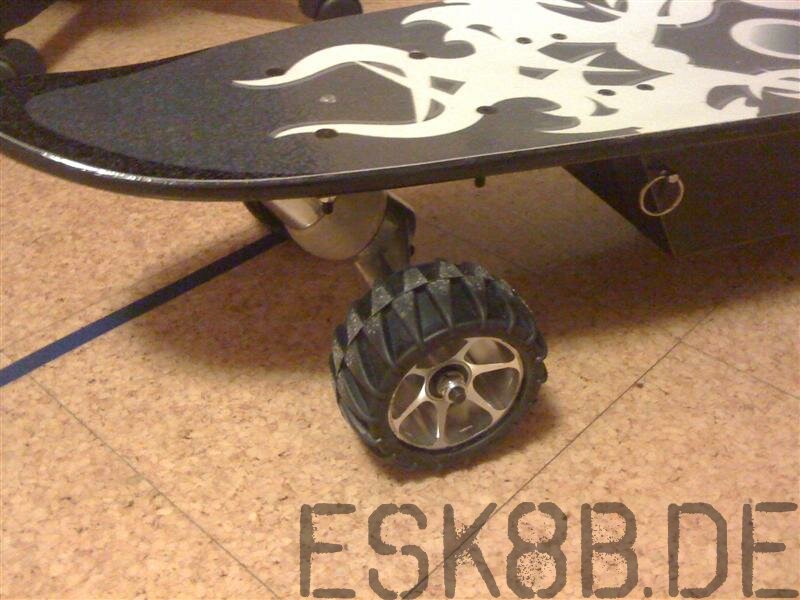

Hallo Leute auch ich habe meine Skateboard (Link:
) bei Fun2Get bekommen.
Von der Qualität des Skateboards bin ich eigentlich für 179€ sehr begeister (+ nur 15€ Versand nach AUT). Hab zwar so wie mein Vorredner auch alle Schrauben mal anziehen müssen, sowie ein paar kleinere Arbeiten an den Rädern vorgenommen (laufen jetzt nicht mehr 2-3 Sekunden sondern ca. 10-15 Sekunden nach einmal anstupsen).
Von der Geschwindigkeit sagt mein Iphone Vmax ca. 28-29km/h.
Folgende Ausfahrten habe ich schon gemacht
1. Akku mit Rohzustand, so wie erhalten => ca. 2,5km => Akku leer
2. Akku nach eine Nacht aufladen => 3 Ausfahrten mit gesamt ca. 8-8,5km => Akku leer
Über 10km pro Akkuladung wäre schon super, weiß aber ned ob die Akkus an der relativ schlechten KM Leistung schuld sind, oder ob der Motor und die Regelung einfach einen sehr schlechten Wirkungsgrad haben.
Vom Fahrgefühl her muss ich schon sagen, das wenn der Akku voll ist, die Beschleunigung wesentlich besser ist als ich um den Preis vermutet hätte. Auch der Maximalspeed ist meiner Meinung nach genau richtig. (naturlich würden mich nach ein paar Ausfahrten 5km/h mehr wahrscheindlich auch nicht stören :-)
Einzig was ich total unterschätzt habe ist das Gewicht des Skateboards, ich habe ca. 84kg und bin 25 Jahre würde mich als kräftig einschätzen, aber dieses skateboard einfach so unter den Arm zu nehmen und ein paar Meter oder gar Kilometer zu spazieren würde ich als Qual bezeichnen (oder einfach damit die paar treppen zur U-Bahn zu gehen). Hier werde ich noch einen Haltegriff oder eine Umhangschleife für das Skateboard basteln.
Hat schon wer das Skateboard mir neuen Akkus ausgerüstet und kann was dazu sagen!!!!!?!?!?!?!??
Anbei noch Fotos
lg: hasni
picture.php?albumid=74&pictureid=547&thumb=1
picture.php?albumid=74&pictureid=551&thumb=1
picture.php?albumid=74&pictureid=550&thumb=1
picture.php?albumid=74&pictureid=549&thumb=1
picture.php?albumid=74&pictureid=548&thumb=1
