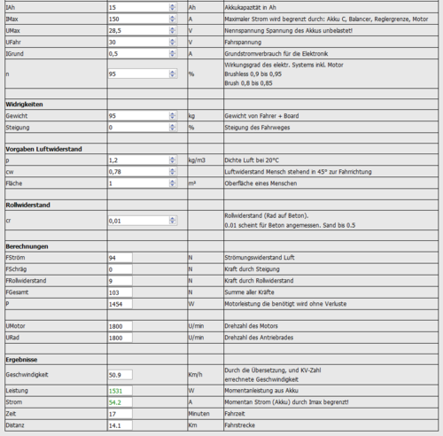

Ich möchte einen Akku mit 10S und +- 15Ah verwenden. Ich gehe in meiner Unwissenheit davon aus, dass eine Dauerentladerate von min 50A und einem kurzzeitiger Entladestrom von max. 150 A ausreichen. Diesen würde ich gerne mit einer Schutzschaltung und einem BMS versehen, sodass ich einfach ein Netzteil anschließe und Laden kann.
Als Anhang habe ich mal eingefügt, was der Reichweite-Rechner ausgespuckt hat, ich hoffe ich habe ihn korrekt benutzt.

Antriebsrechner:
Ufar sollte nicht über UNenn liegen, was auch nicht geht, oder nur beim Rekupieren. :D
Zum Thema Geschwindigkeit. Ich kann dir von 50Km/h nur abraten, Rechne dein System eher auf 30Km/h, will einer schneller werden, dann kann er die Anzahl der Akkus immer noch erhöhen. Zumal versuche mal bei einem Wirkungsgrad von (realistischeren) 90% - also 10% Verlust, 150W über die Achse los zu werden. Der Motor ist nahezu Thermisch isoliert (Reifen) und kann sich fast nur über die Achse kühlen.

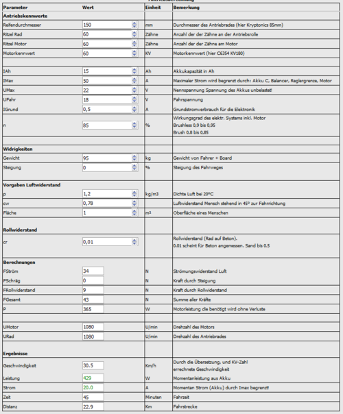

Erstmal vielen Dank für die schnelle Antwort und eine tiefe Verneigung für dein Schaffen!
"Antriebsrechner:
Zum Thema Geschwindigkeit. Ich kann dir von 50Km/h nur abraten, Rechne dein System eher auf 30Km/h, will einer schneller werden, dann kann er die Anzahl der Akkus immer noch erhöhen. Zumal versuche mal bei einem Wirkungsgrad von (realistischeren) 90% - also 10% Verlust, 150W über die Achse los zu werden. Der Motor ist nahezu Thermisch isoliert (Reifen) und kann sich fast nur über die Achse kühlen. "
So, ich gehe jetzt mal von 6S aus, mit 22V
Und einer Fahrspannung von 18V, als Verlustfaktor habe ich 15% (85%) angegeben. Siehe Fotos.
Wie meinst du das mit den 150W über die Achse, und ich verbinde den Reifen über Aluminiumplatten mit den Lagern, evtl. gute Kühlkörper?
Meinst du, das 6S für den Anfang reichen?
Du begibst dich in eine Zwickmühle. Klar ist es möglich, die Spannung immer weiter zu sengen, damit steigen aber die Ströme entsprechend an. Ziel sollte es sein, ein höhere Spannung anzustreben um den Strom nicht ausufern zu lassen. Wie du mit den Antriebsrechner sicherlich schon bemerkt hast, ist der überproportionale Anstieg der Leistung, in Abhängigkeit der Geschwindigkeit. Ich will damit sagen, wenn du später mit der Geschwindigkeit höher gehst, steigt die Leistung sehr stark an und kann ggf. die Abwärme (Verlustleistung, Wirkungsgrad) nicht mehr ausreichend abführen. Das System überhitzt (siehe Bilder von Dude).
Wie kommst du auf einem KV-Wert von 60? Der ist eher untypisch für die Bauform 6354.
Da dein Antriebsrad recht groß ist, ist ein Stator mit vielen Stator Polen angezeigt. Exo hat gestern auf ein Radantrieb hingewiesen, der nicht 12, sondern 24 Stator Pole. Du willst sicherlich etwas Drehmoment auf dem Rad haben, um aus den Knick zu kommen.

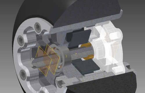

Der Vorstellung wegen, betrachte ich mein Rad mal als Zylinder:
Die Deckflächen bezeichne ich mal als Felgenplatten. Diese fertige ich aus Aluminium, welches ja eine gute Wärmeleitung aufweist. Zudem möchte ich auf der Außenfläche Kühlrippen anbringen, unüm die Wärmeableitung besser zu gewährleisten, aber das wird man sehen, ich denke mal, das muss ich einfach beobachten :D
Die Daten habe ich von Aliendrive, habe dort die Einzelkomponenten her, da ich keinen deutschen Zulieferer gefunden habe, der mir zugesagt hat, außer Torcman, aber für ein ersten Versuch ein wenig teuer.
Der Motor besteht aus fertiggewickeltem Stator und Rotor mit eingeklebten Magneten. Da die Drahtdicke der Wicklung relativ dünn ist, könnte ich mir das vorstellen, aber da fehlen mir die Erfahrungswerte.
Den Außendurchmesser habe ich von 150 auf 125 mm gesenkt, da ich dafür eine Radbandage verwende .

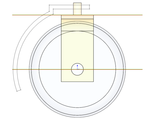

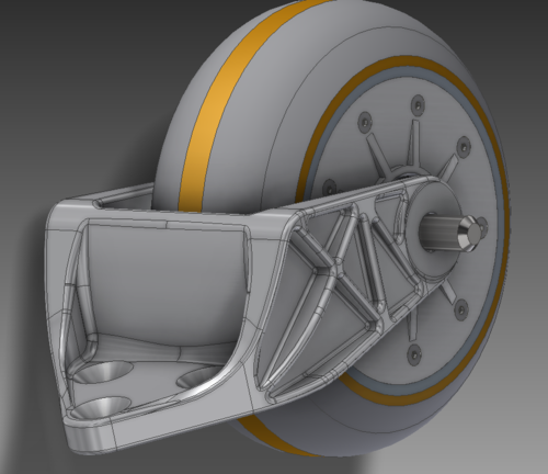

So, der Radhalter ist fertig, zumindest fertig konstruiert :D
Nach allen Berechnungen, kann dann auch ein Elefant eboarden! Naja wenn das Board halten würde...
Dann hoffe ich mal, das ich die Dinger in den nächsten zwei Wochen fertig kriege ;)
Habt ihr vielleicht noch Anregungen, wie ich die Kabel aus dem Motor kriege, ich hab mir überlegt, in die Achse eine Nut zu fräsen.
Das müsste statisch auch hinhauen, aber vielleicht gibt es ja eine schönere Lösung...
Anbei ein paar Bilder vom Radhalter und eins Mit Rad:
