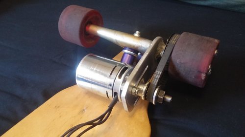

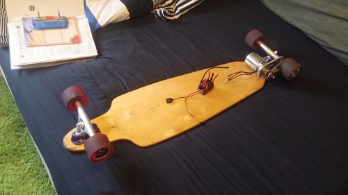

ich habe mir Anfang des Jahres gedacht, warum nicht kurz einen Motor ans Longboard bauen und dann elektrisch den Weg zum Handball Training bestreiten? Also kurz Komponenten gekauft, ein bisschen Ahnung von Strom, Reglern und so habe ich ja dachte ich und naja, ich bin immer noch mit einigen Problemen beschäftigt.
Hier die Komponenten:
Turnigy Sk3 6374 192kv
Hobbyking 150 amp Regler 2-6s
4x 3s 4500mah Akkus zu 6s 9000mah
36 Zähne 5 mm htd 9mm Breite Zahnrad fürs Rad
12 Zähne 5 mm htd 9mm Breite Zahnrad für den Motor
passenden Riemen
Paris Achsen
normales Deck ohne Flex
umgebaute Fernbedienung
Ladegerät war schon vorhanden
Dann an der Fräse einen Motorhalter gebaut und beim Schmied festschweißen lassen, Regler "gelötet" (Plastik wird sehr schnell weich! :-) ), alles verkabelt, erste Mal gefahren und tadaa: ich bin langsamer als wenn ich normal pushe.
