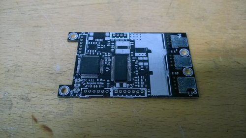

hexakopter Geschrieben 21. Februar 2016 Autor Geschrieben 21. Februar 2016 Ich habe schon richtig Bock aufs löten Da habe ich glaube ich eine ziemlich nette Nachricht für dich. Habe heute den ganzen Tag über mal wieder mit der Bestellung verbracht und die Sachen so zusammengestellt, wie ich mir das vorgestellt habe. So wie auf den Bildern dargestellt solltet ihr auf jeden Fall die richtigen Sachen finden und es zu keiner Vertauschung kommen. Cs und Rs sind noch jeweils mit der ersten Widerstands und Kondensator Zahl markiert, falls das ganze doch aus unerklärlichen gründen von dem Blatt gelöst wird. Oben im ersten Bild seht ihr die Bauteile, die ich in ein Anti-Static Beutel stecken werde, damit auch ja alles schön heile bleibt. Auf den Bildern ist übrigens ein Set für 2 VESCs abgelichtet. Ein Set besteht dann aus zwei Blättern (das erste ist von Vorderseite und Rückseite beklebt, fürs Bild also ein zweites Set dazugenommen) und dem Anti-Static Beutel. Bei den Rs ist immer mindestens einer zu viel dabei und bei den Cs je nachdem um wie viele es sich handelt und ob ich genug bestellt hatte. Könnt euch wohl denken, dass da bei 11 VESCs ganz schön was zu tun war. Bei den Platinen sieht es so aus, dass sie morgen kommen. Freue mich schon riesig. Da ich schon eine Anfrage bekommen habe. Ja ihr dürft auch gerne noch etwas Spenden für die ganze Arbeit die ich mir hier mit euch mache. Das ganze aber nur auf freiwilliger Basis. So eine Schnapsidee hab ich hoffentlich nicht noch einmal. Aber bitte vergesst nicht auch an Benjamin Vedder etwas zu spenden, denn ohne seine Arbeit (die wohl viel bemerkenswerter ist) würde das ganze Projekt jetzt nicht stehen. Könnt mir also jetzt das Geld überweisen, dann gehen die Sachen denke ich Mitte der Woche raus, wenn mit den Platinen alles ok ist. Bitte entschuldigt die Qualität der Bilder. Sind nur mit dem Handy geknipst. Zitieren

kielkarl Geschrieben 24. Februar 2016 Geschrieben 24. Februar 2016 Ich habe heute meine Teile bekommen Contoller und Motortreiber und die Fets (Gestern bestellt ). Ich habe fast nen Herzinfakt bekommen als ich gesehen habe wie klein die Beinchen vom Motortreiber sind. Der Motortreiber hat von unten in der mitte auch ne Metalfläche ich hoffe das die nicht gelötet werden muss Ich hab mich noch nicht getraut den Controller auszupacken . Wie habt ihr vor die Teile zu löten??? Zitieren
Dude Geschrieben 24. Februar 2016 Geschrieben 24. Februar 2016 Metallfläche löten? Ja, mit Heißluft :arf: Zitieren
barney Geschrieben 24. Februar 2016 Geschrieben 24. Februar 2016 Der Treiber muss unbedingt unten gelötet werden. Zitieren
kielkarl Geschrieben 24. Februar 2016 Geschrieben 24. Februar 2016 Metallfläche löten? Ja, mit Heißluft :arf: Vor verzinnen der PCB und des Treiber und dann von der Seite versuchen mit Heißluft zusammen zu braten? Zitieren
barney Geschrieben 24. Februar 2016 Geschrieben 24. Februar 2016 SMD Paste mit niedriger Schmelztemeratur? Zitieren
Dude Geschrieben 24. Februar 2016 Geschrieben 24. Februar 2016 SMD Paste und von oben mittig drauf halten: Externe Links nur für Mitglieder sichtbar Ich weiß allerdings nicht, was die Pistole im Link taugt, da ich bei uns im Labor ein High-End Gerät verwendet habe. Da musst Du dann aber schon mit ein paar tausend Euro rechnen. Alternativ mit Quarzsand und Bratpfanne oder Pizzaofen oder ... im Netz findest Du hierzu jede Menge. Auch hier: 1 Zitieren

kielkarl Geschrieben 2. März 2016 Geschrieben 2. März 2016 Zum ersten mal unter einem Mikroskope gelötet + heiße Platte. In den nächsten Tagen werde ich jetzt immer in meiner Mittagspause weiterlöten 1 Zitieren
