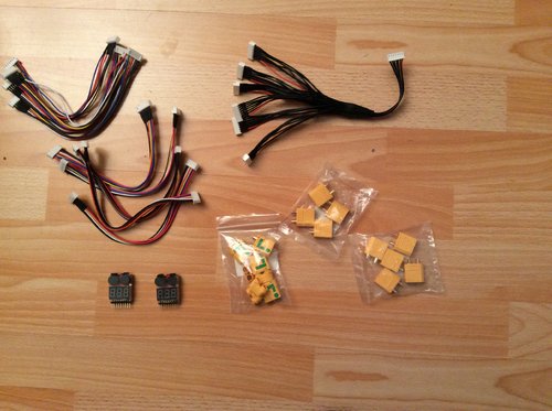

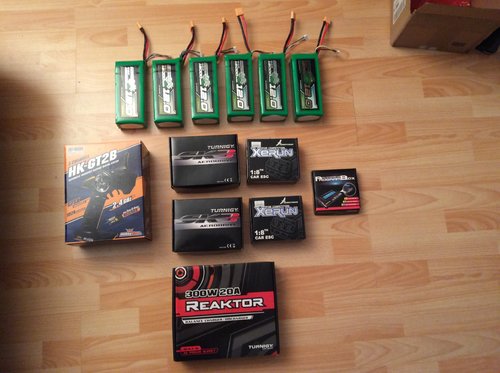

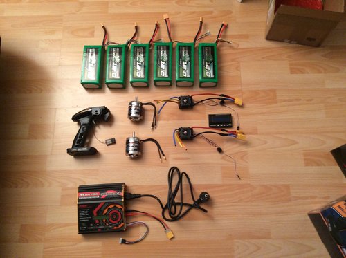

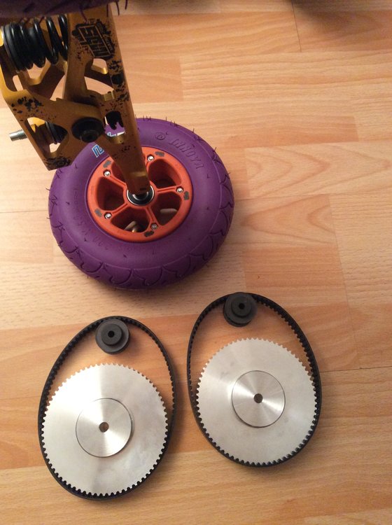

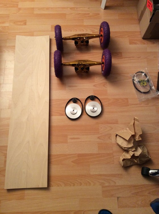

Mario Geschrieben 19. Januar 2016 Geschrieben 19. Januar 2016 (bearbeitet) Ich hab jetzt endlich alle Komponenten für meinen Traum Bord deshalb will ich euch jetzt davon erzählen. An der Stelle auch gleich noch einmal vielen Dank an alle die mich bei der Offroad Meisterschaft ihre Bords testfahren lassen haben und mit mir gefachsimpelt haben. Es hat mir sehr geholten einen Eindruck zu bekommen was ich möchte und dafür brauche :-) Antriebsstrag: 72 Ah Batterie 6 x MultiStar High Capacity 6S 12000mAh € 540 Motor Controller 2x XERUN 150A +Programmer € 200 Motor 2 x Turnigy Aerodrive SK3 - 6364-245kv Brushless Outrunner Motor € 120 Ich denke mal damit kann man lange schnell fahren :-) Achsen & Räder 8“ von MBS 415€ MBS Matrix Pro Truck – Gold MBS Rockstar II Hubs – Orange MBS Roadie Tyres – Purple MBS 8" Tube , MBS Matrix Bearings Riemen Übersetzung 1:4 von maedler.de 100€ HTD-Zahnriemenrad aus Aluminium Profil 5M 72 Zähne für Riemenbreite 15mm Artikel: 17237200 HTD-Zahnriemenrad aus Stahl Profil 5M 18 Zähne für Riemenbreite 15mm Artikel: 17231800 HTD-Zahnriemen Neopren Profil 5M Breite 15mm Wirklänge 450mm Zähnezahl 90 Artikel: 17332200 Deck Longboard deck Rohling 2 Stück (eins extra zum probieren) 75€ LadegerätTurnigy Reaktor 300W 20A AC/DC Synchronous Balance Charger € 95 FernbedienungHobbyKing HK-GT2B 3CH 2.4GHz € 20 Jetzt die Bilder: bearbeitet 19. Januar 2016 von Mario Zitieren

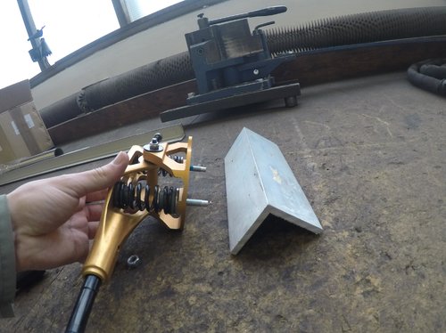

Duffman Geschrieben 20. Januar 2016 Geschrieben 20. Januar 2016 Hi Mario, sieht gut aus, was du da vorhast und mit deinen 1,6kWh bei nem Streetboard könntest du neue Reichweitenrekorde aufstellen. Ich hoffe du bist dir bewusst, dass du die Matrix Achsen (genau wie alle anderen Channel Trucks) ca. 30° - 35° anstellen musst um die optimale Lenkwirkung zu erzielen. Nur so auf ein planes Deck geschraubt, kannst du es zwar neigen aber die Achsen lenken nicht ein. Müsstest also irgendeine Form von Keilen zwischen den Achsen und dem Deck vorsehen, aber wenn ich mir deine sonstige Vorbereitung ansehe hast du dafür bestimmt schon eine Lösung parat. Gruß Peter Zitieren
Mario Geschrieben 20. Januar 2016 Autor Geschrieben 20. Januar 2016 Ich denke es müssen vermutlich sogar mehr als 35 Grad sein, denn das ist der Winkel den die Mountainbords haben bevor sich einer draufstellt. Die biegen sich mit dem Fahrergewicht dann noch mal kräftig durch. Ich denke ich werde Verschiedene Winkel ausprobieren und testen was sich gut fährt. Was die gesmte Mechanik angeht, das ist eigentlich nicht meins. Glücklicherwise wird mir mein Opa da helfen der ist Maschienbauingenieur und unsere Familie besitzt eine Firma für Sondermaschinenbau. Zitieren
Trampa Geschrieben 25. Januar 2016 Geschrieben 25. Januar 2016 Hallo Zusammen! Der Anstellwinkel sollte minimal 25° haben und max 35°. Die Matrix Achsen sind so wie unsere Achsen zur Montage am Tip vorgesehen. Hintergrund ist, dass die Drehachse der Achse (Kingpin) möglichst auf Höhe der Fußsohlen liegen sollte. Wenn man diese Achsen unter ein Longboard schraub, stehst man weit über der Drehachse. Unweigerlich wird aus dem System ein labiles System. Mein Tip: Decks verkaufen, Mountainboard Deck verwenden. Ein weiteres Problem: Du wirst mit den Füßen an die Räder kommen. Ein unsanfter Abgang ist dann vorprogrammiert. Es hat einen Grund warum Mountainboarddecks so sind wie sie sind. Hier ein passendes Deck: Externe Links nur für Mitglieder sichtbar Klicke mal unten auf "Schematics". Du siehst schnell, daß die 8" Räder Platz brauchen neben den Füßen, besonders im eingelenkten Zustand. Frank 1 Zitieren

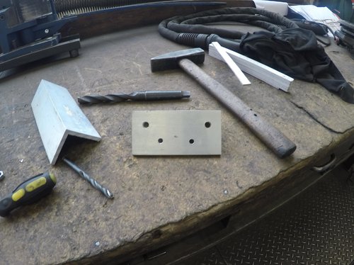

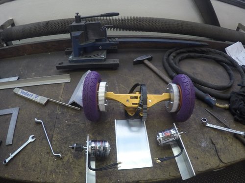

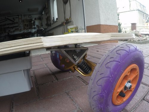

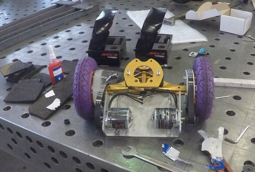

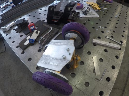

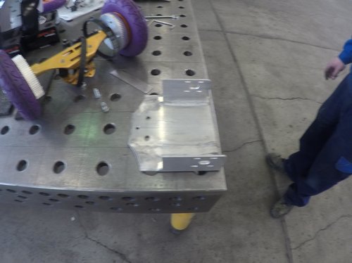

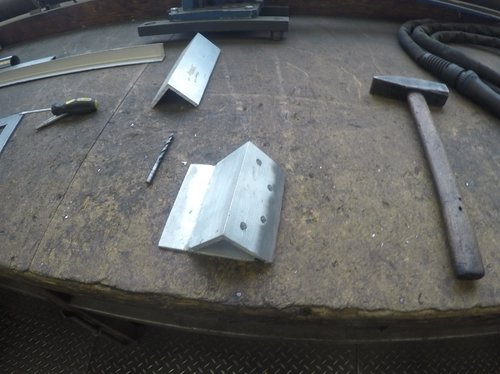

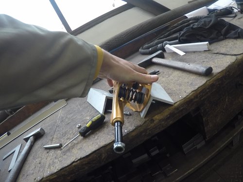

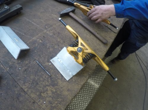

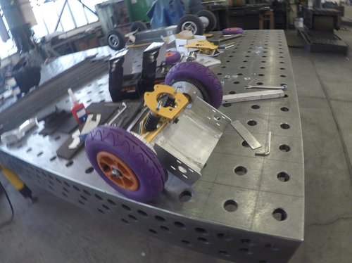

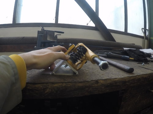

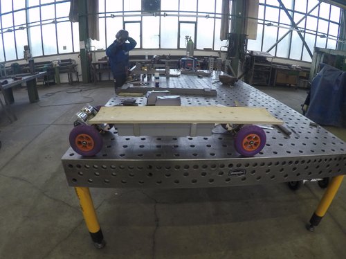

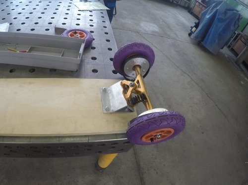

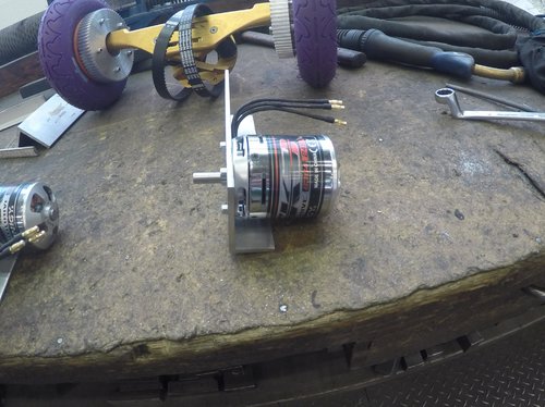

Mario Geschrieben 5. Februar 2016 Autor Geschrieben 5. Februar 2016 (bearbeitet) So jetzt habe ich wieder Fortschritte zu verzeichnen und Bilder sind ja immer besser als viele Worte. Hier erstmal Bilder zur Achsenhalterung die ist übrigens aus Alu. Ich habe es jetzt erstmal mit einem 45° Winkel probiert da ich eindeutig eine weiche Federung und die Möglichkeit kleine Kurven zu fahren bevorzuge. bin sehr gespannt wie es sich fahren wird. bearbeitet 5. Februar 2016 von Mario Zitieren
Mario Geschrieben 5. Februar 2016 Autor Geschrieben 5. Februar 2016 Die Halterung mit durchgehendem Alu Blech wird guten Schutz gegen Dreck bieten der von den Rädern hochgeschossen wird. Zitieren

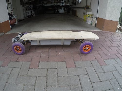

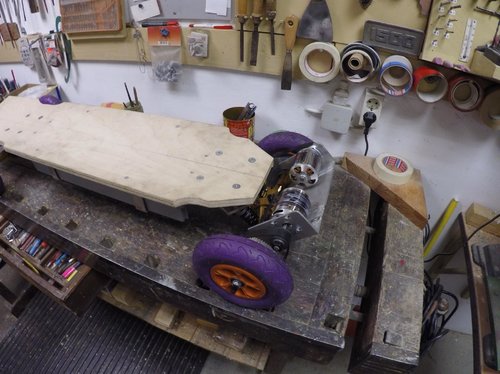

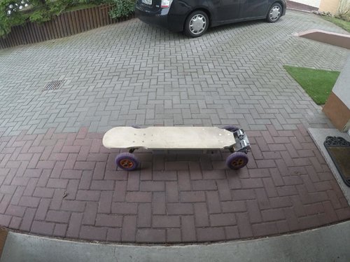

Mario Geschrieben 5. Februar 2016 Autor Geschrieben 5. Februar 2016 Das ganze sieht von außen jetzt schon richtig nach einem Elektroskateboard aus. Ich hab noch eine provisorische Akku-Box gebaut die kann die Akkus erstmal halten würde aber ein hartes aufsetzen auf dem Bordstein nicht überstehen. Hier brauche ich noch eine bessere Lösung. jetzt noch die Elektronik bauen dann kann die erste Testfahrt stattfinden :-) Zitieren
Mario Geschrieben 7. Februar 2016 Autor Geschrieben 7. Februar 2016 Gestern habe ich den Street Racer zum fahren gebracht und die Lenkung Optimiert und es fährt sich einfach nur Traumhaft. Es carvt schön und ist auch bei hohen Geschwindigkeiten Stabil. Ach und hohe Geschwindigkeiten alter Schwede Full Speed ist mir ehrlich gesagt fast zu krass. :peace: Zu Lenkungsoptimierung habe ich jetzt doch den Anstellwinkel der Achsen auf 40° reduziert das fährt sich für mich Optimal. 45° ist etwas zu wackelig gerade bei hohen Geschwindigkeiten. Zum Spaß hatte ich auch erst die Vorderachse auf 40° und die Hinterachse auf 45° das war bei normaler Geschwindigkeit sehr interessant zu fahren, mehr so Richtung Snowboard vom Gefühl. Zum Abschluss der Mechanik Arbeiten am Prototypen Aufbau haben wir das Deck vorne abgerundet sieht erstmal schicker aus. Ich habe es aber auch erstmal lang gelassen. Mal sehen was man mit so einer langen Spitze lustiges machen kann. Zitieren
