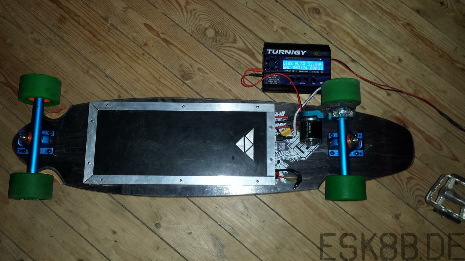

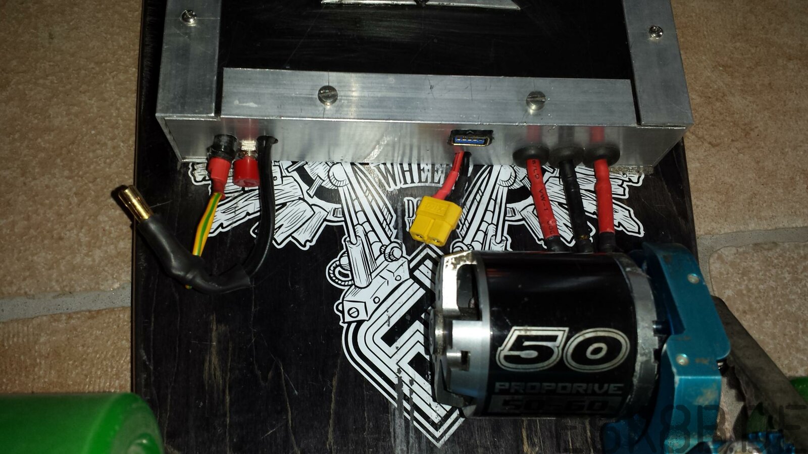

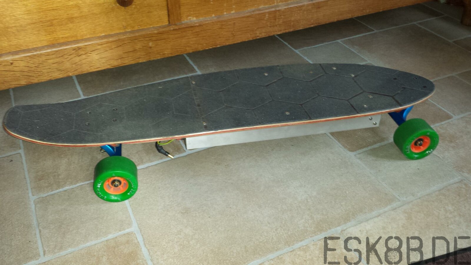

xllxis Geschrieben 1. Januar 2016 Autor Geschrieben 1. Januar 2016 Habe Gestern eine Neue Spule für meinen Motor bekommen, danke nochmal an elkick:). Motor läuft jetzt wieder, er ist jetzt aber ein bisschen lauer als er mit der alten Spule war und bei BEMF Coupling muss ich jetzt 500 statt 450 eintragen, ist das normal oder hat die Lautstärke auch was mit der Strammheit von dem Zahnriemen zu tun? Die Anschlüsse habe ich jetzt schon größtenteils nach draußen gelegt, ein Voltmeter mit Lipowarner sowie ein "richtiger" Antispark und eine andere Aufladedose kommen noch ran. Bin aber jetzt ganz Zufrieden mit dem Ergebnis;) Danke auf jeden Fall an elkick, barney, nicolas, Attila, Chrizz und allen anderen die mir irgendwie geholfen haben, ohne euch hätte ich es wohl nicht geschafft:thumbsup: ein gutes Neues Luis 1 Zitieren

xllxis Geschrieben 1. Februar 2016 Autor Geschrieben 1. Februar 2016 ja, der Warner zeigt eindeutig die falsche Spannung an wird zurückgeschickt. Wie lagert oder ladet eigentlich ihr eure Boards, da das mit den Li-ion Zellen ja schon recht gefährlich werden kann. Ich hab jetzt für meines eine Halterung in einen Metallschrank gemacht und von außen das Ladegerät montiert, funktioniert perfekt:thumbsup: Zitieren
