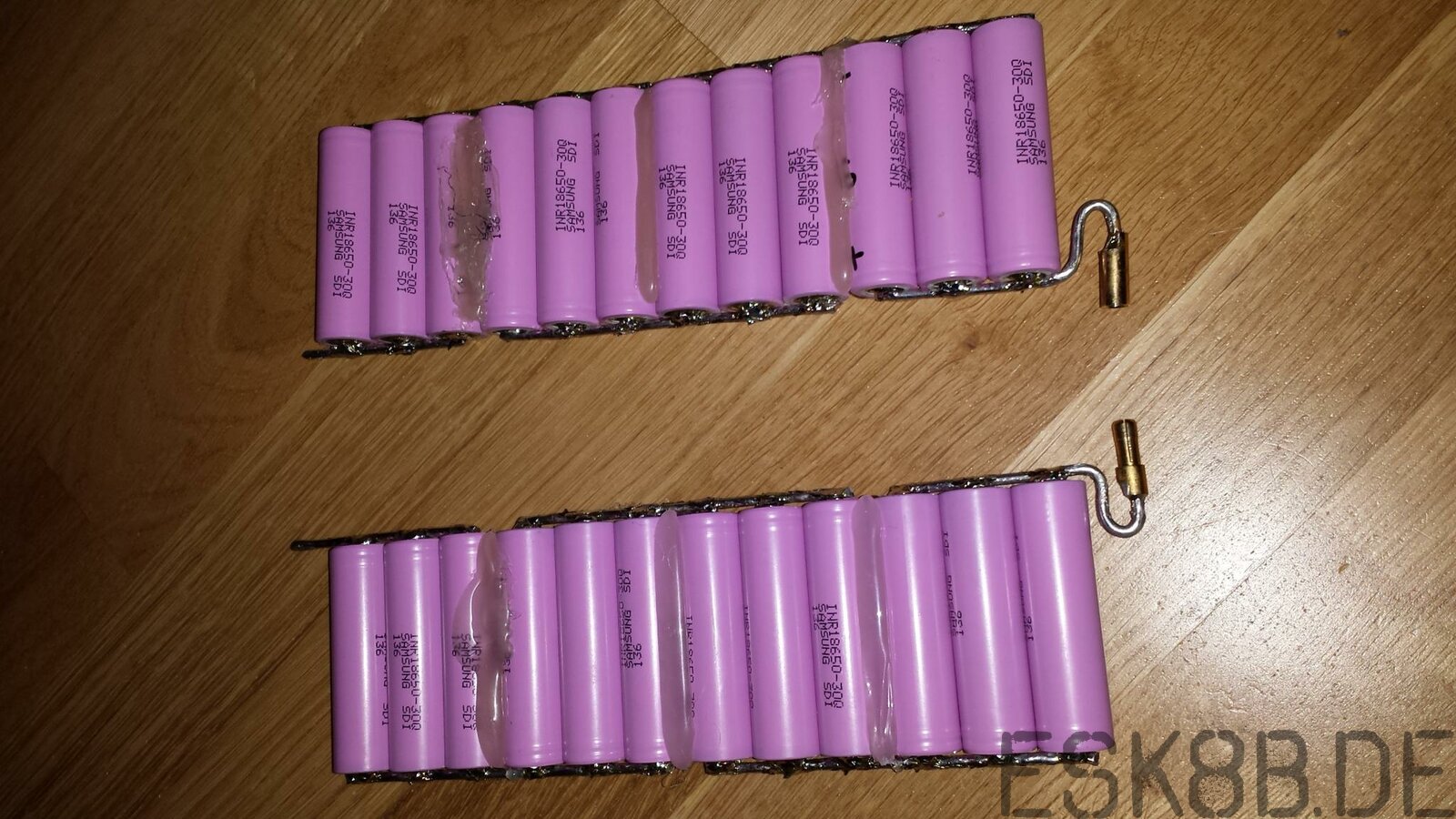

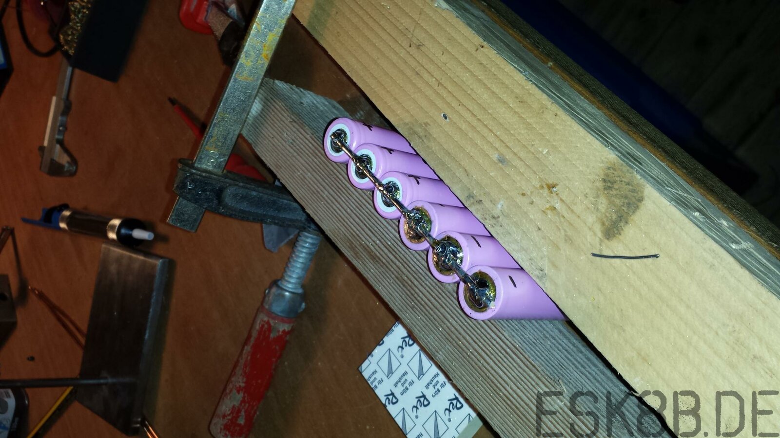

xllxis Geschrieben 6. Dezember 2015 Autor Geschrieben 6. Dezember 2015 Erstmal danke für die ausführliche Erklärung:thumbsup: Also dann kann man die Balancer Anschlüsse auch Parallel verlöten. Zu deinem Akku, sind die 4 Zellenpacks rechts nicht ein bisschen unstabil untereinander, da man die ja so nicht wirklich gut verlöten kann? Unnd wie lange darf deiner Meinung nach eine lötung am Stück nur maximal dauern? Habe mir dafür auch endlich mal eine gescheite Lötstation angeschafft mit der das kein Problem sein dürfte :thumbsup: Ja und mein Deck hat noch ein Wenig Flex, da ich die Akkubox aber wahrscheinlich mit Alluwinkeln machen werde, dürfte das ein nicht all zu großes Problem sein. Luis Zitieren
nicolas Geschrieben 6. Dezember 2015 Geschrieben 6. Dezember 2015 60W Lötkolben ist Minimum, eher 80 oder 100 nach meinen Erfahrungen. Die rechten Zellenpacks kannste gerade verlöten und dann anschließend umbiegen. Zum Schluss noch 'n großen Schrumpfschlauch oder Tape drum, dann passts! Isolieren natürlich zwischen den Sets. Wie gesagt, ich habe sehr gute Erfahrung mit 2mm Kupferdraht gemacht, der lässt sich wirklich sehr gut verlöten und vibriert nicht ab. Vorsicht bei Flex im Brett. Allgemein sind die elektronischen Bauteile sehr anfällig für Vibrationen etc. Der einzige Anbieter mit Flex im Brett ist Boosted und die haben deshalb die Elektrobox geteilt. Vorne Akku, hinten ESC- Aber vielleicht bekommst Du's ja auch so gelöst... 1 Zitieren

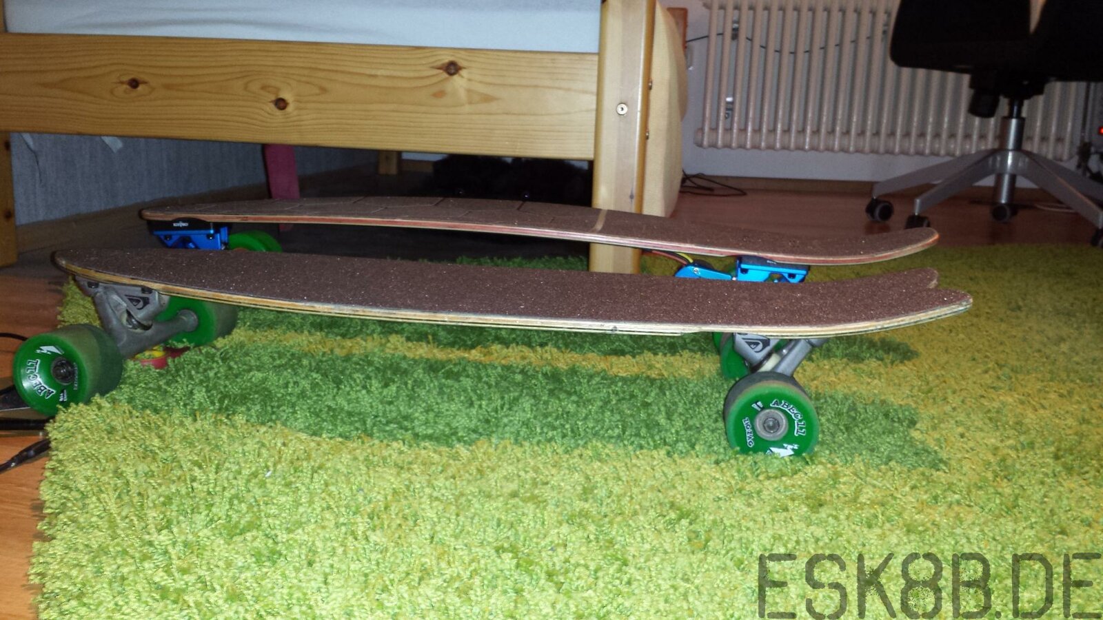

xllxis Geschrieben 7. Dezember 2015 Autor Geschrieben 7. Dezember 2015 (bearbeitet) Vom Platz her langt es ganz :arf:gut sind halt auch extrem dicke Riserpads:D Ist halt schon deutlich höher als mein anderes Board. Hoffe es stört nicht all zu arg das Fahrgefühl. bearbeitet 7. Dezember 2015 von xllxis Zitieren

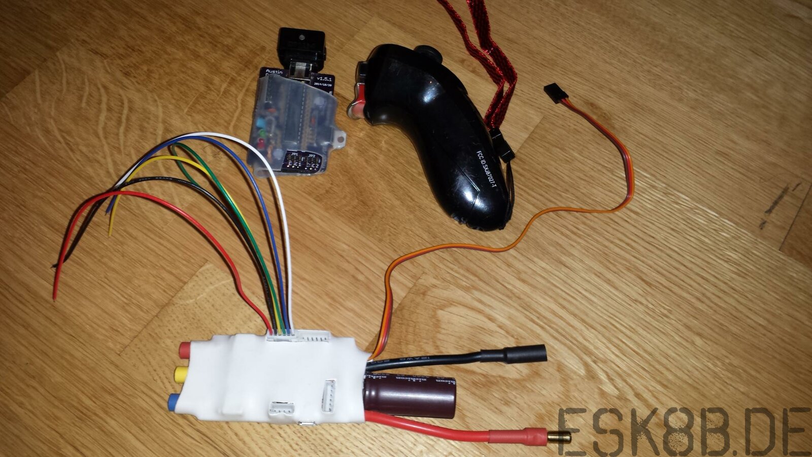

xllxis Geschrieben 8. Dezember 2015 Autor Geschrieben 8. Dezember 2015 Kann mir jemand sagen welche Kabel ich jetzt benötige, um den Wiiceiver richtig anzuschließen? Kann ich den eigentlich auch so programmieren, das er eine Hasen/Igel Einstellung besitzt? Danke Luis Zitieren
elkick Geschrieben 8. Dezember 2015 Geschrieben 8. Dezember 2015 Du musst den Stecker vom PPM Kabel am Wiiceiver einstecken (obere Pins, wobei das eigentlich egal ist, nur richtig rum sollte der Stecker sein). Hase/Igel geht zumindest mit der älteren Version des Wiiceivers nicht, die neue kenne ich allerdings nicht. Musst mal im ES Forum schauen, da gibt's aktuell einen Thread dazu. 1 Zitieren
xllxis Geschrieben 8. Dezember 2015 Autor Geschrieben 8. Dezember 2015 Und was muss ich noch mit den anderen Kabeln machen? Zitieren
elkick Geschrieben 8. Dezember 2015 Geschrieben 8. Dezember 2015 Also die Kabel neben dem Elko sind die Stromversorgung, die drei unten am VESC gehen zum Motor. Die Reihenfolge der Motorkabel ist egal, wenn er rückwärts dreht, einfach zwei Kabel umstecken. Zitieren
xllxis Geschrieben 8. Dezember 2015 Autor Geschrieben 8. Dezember 2015 Ja das war mir schon klar , ne ich meinte die anderen vielen im VESC die für den Nunchuck sind, braucht man die bei einem Wiiceiver überhaupt? Zitieren
elkick Geschrieben 8. Dezember 2015 Geschrieben 8. Dezember 2015 Nein, die brauchst du nur zum direkten anschließen des Kama Nunchuk Receivers. 1 Zitieren
xllxis Geschrieben 8. Dezember 2015 Autor Geschrieben 8. Dezember 2015 Hab ich dann wohl umsonst bestellt:dizzy: Würdet ihr eher auf einen Kama Nunchuk Receivers oder einen Wiiceiver setzen? Mir persönlich fehlt bei dem Wiiceiver die Hase/Igel funktion sehr. Da ich ja einen Kama Nunchuck besitze, könnte ich ja eigentlich auch noch einen Receiver statt einem Wiiceiver einbauen oder? Zitieren

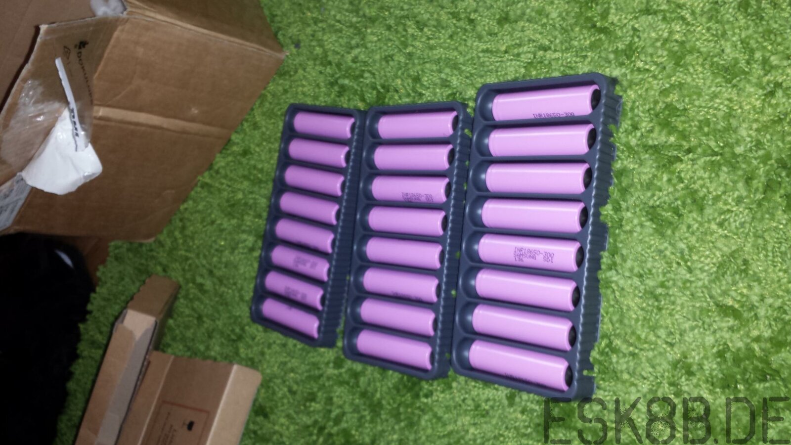

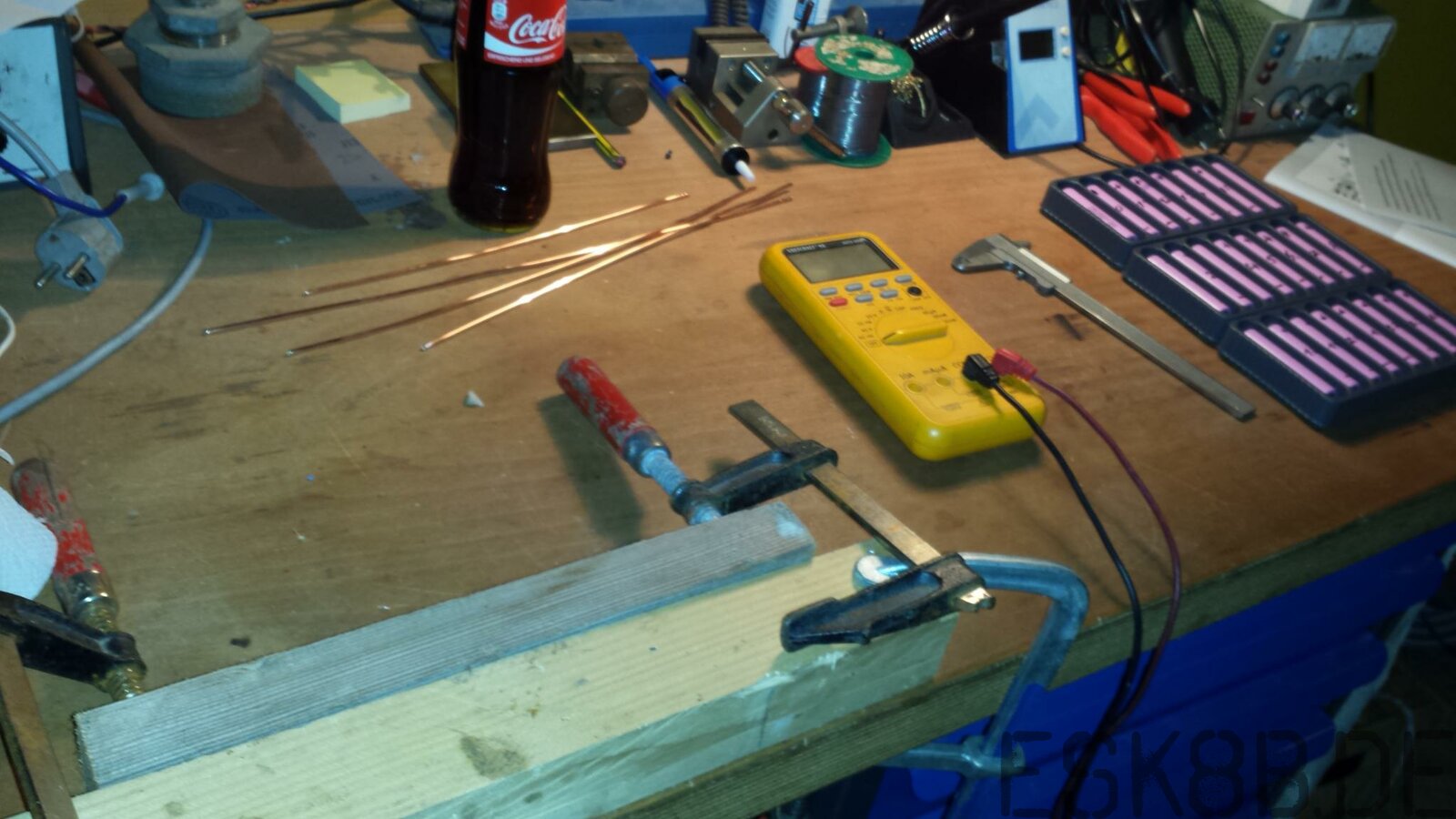

xllxis Geschrieben 11. Dezember 2015 Autor Geschrieben 11. Dezember 2015 So meine Externe Links nur für Mitglieder sichtbarkamen jetzt auch mal an :arf: Mich verwundert jedoch noch, das durch die Rosa hülle Schwach verschiedene Buchstaben und Zahlen durchschimmer, wie "JOFA 6A441" ist das hoffentlich immer so oder Sind die Zellen gefälscht :skep: Gerade wollte ich den Innenwiderstand messen, um ihn vor und nach dem Löten zu vergleichen, nur leider wird kein Widerstand angezeigt. Muss ich die Zelle erst belasten, um diesen messen zu können? Luis Zitieren
barney Geschrieben 11. Dezember 2015 Geschrieben 11. Dezember 2015 So meine Externe Links nur für Mitglieder sichtbarkamen jetzt auch mal an :arf:Mich verwundert jedoch noch, das durch die Rosa hülle Schwach verschiedene Buchstaben und Zahlen durchschimmer, wie "JOFA 6A441" ist das hoffentlich immer so oder Sind die Zellen gefälscht :skep: Gerade wollte ich den Innenwiderstand messen, um ihn vor und nach dem Löten zu vergleichen, nur leider wird kein Widerstand angezeigt. Muss ich die Zelle erst belasten, um diesen messen zu können? Luis Wie hast du denn gemessen? Zitieren
xllxis Geschrieben 11. Dezember 2015 Autor Geschrieben 11. Dezember 2015 So dann Fang ich mal bald an zu löten 8s3p_ri.pdf Zitieren
xllxis Geschrieben 11. Dezember 2015 Autor Geschrieben 11. Dezember 2015 Kabel vom Messgerät auf Plus und Minuspol und dann auf Ohm umgeschaltet Zitieren
barney Geschrieben 11. Dezember 2015 Geschrieben 11. Dezember 2015 Kabel vom Messgerät auf Plus und Minuspol und dann auf Ohm umgeschaltet Arrgh. Tot dem Messinstrument. Das ist bei einer Widerstandsmessung selbst als Quelle aktiv. Zitieren
barney Geschrieben 11. Dezember 2015 Geschrieben 11. Dezember 2015 Bitte nicht machen! Miss doch mal den Strom von einer Akkuzelle.[emoji51] Nicht machen! Zitieren
xllxis Geschrieben 11. Dezember 2015 Autor Geschrieben 11. Dezember 2015 Was meinst du damit? Spannung ist 3,65V Zitieren
barney Geschrieben 11. Dezember 2015 Geschrieben 11. Dezember 2015 Wenn du den STROM eines Akkus misst, bleibt von der internen Messgerät Sicherung nur noch das Gehäuse übrig... Zitieren
Dude Geschrieben 11. Dezember 2015 Geschrieben 11. Dezember 2015 Kabel vom Messgerät auf Plus und Minuspol und dann auf Ohm umgeschaltet Uihhh ... da fällt mir der Film "Tanz der Vampire" von Roman Polanski ein: das Böse stirbt nicht aus Zitieren

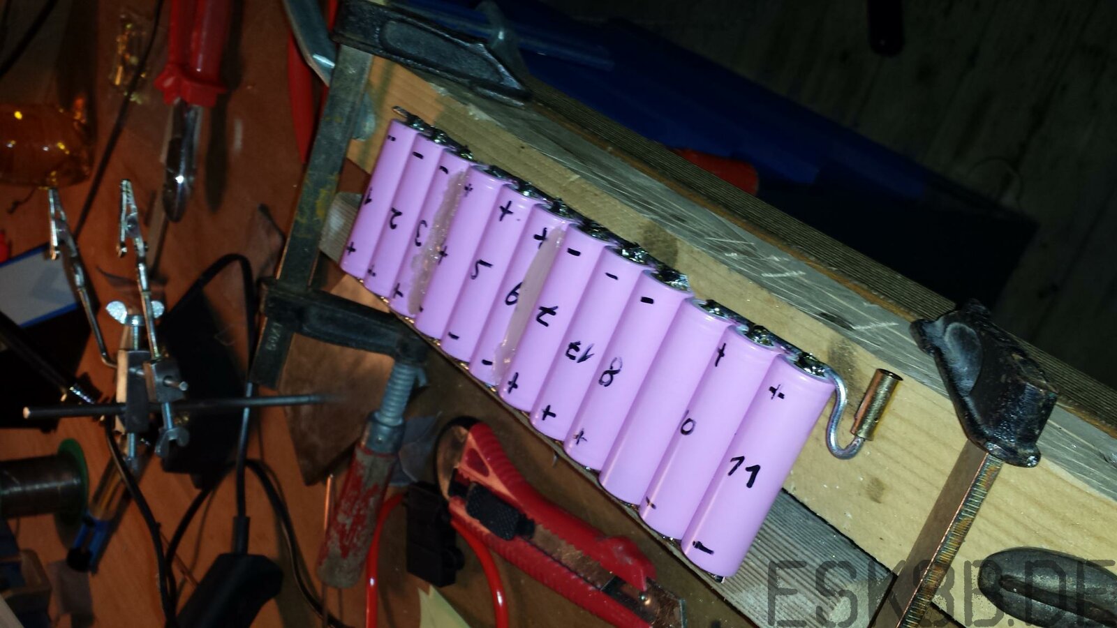

xllxis Geschrieben 11. Dezember 2015 Autor Geschrieben 11. Dezember 2015 Also bisher funktioniert das Messgerät noch:p:o:D Bin jetzt esrtaml fertig mit dem Löten des Akkuis und mach dann wohl morgen mit Balncer... weiter. Die Innenwiderstände rechne ich dann auch morgen aus, danke für den tipp:D Die Verbindung mit der Kupferleitung konnte man echt sehr gut löten, danke nochmal für den Tipp Nico:thumbsup: Mit dem ergebniss bin ich eigentlich auch ganz zufrieden Luis 1 Zitieren
Hugo Geschrieben 11. Dezember 2015 Geschrieben 11. Dezember 2015 Hallo Luis, echt gute Arbeit :thumbsup: Meine Lötstellen sehen nicht so gut aus. 1 Zitieren
nicolas Geschrieben 12. Dezember 2015 Geschrieben 12. Dezember 2015 Bei den Anschlusssteckern hätte ich wohl wieder flexible Leitung gewählt. Sieht doch aber sonst ganz gut aus :thumbsup: 1 Zitieren
