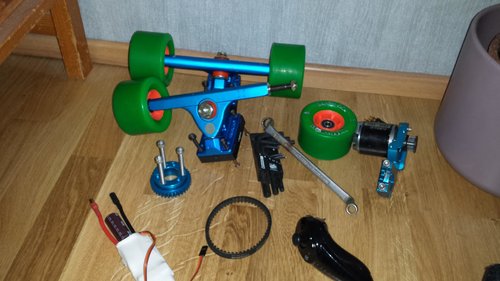

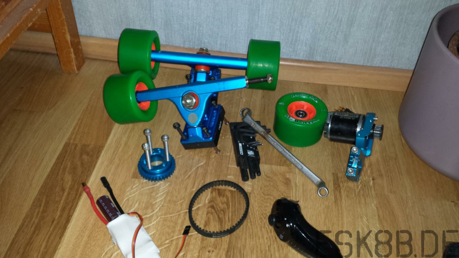

xllxis Geschrieben 28. November 2015 Autor Geschrieben 28. November 2015 (bearbeitet) Meine ersten Teile habe ich jetzt schon, jetzt gehts so langsam los :thumbsup::peace: bearbeitet 28. November 2015 von xllxis Zitieren
