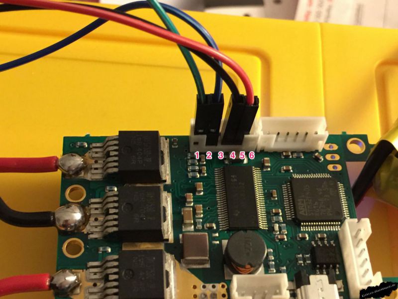

kuba Geschrieben 10. Dezember 2015 Geschrieben 10. Dezember 2015 Hallo, wo bekomme ich ein JST-PH 2mm 7 Pin Stecker für den VESC (V4.10) her wo kann man einen mit Kabeln kaufen ein 6 Pin ist kein Problem aber 7 Pin habe ich nicht gefunden. Der Anschluss am VESC (V4.10) für den Kama Nunchuk Receiver schreibt ihr auf eurer Homepage 7,6,3 und 1 leer bleiben aber ich habe doch 4 Kabel am Kama oder mach ich ein Fehler beim denken? Zitieren
Attila Geschrieben 11. Dezember 2015 Geschrieben 11. Dezember 2015 Hallo Kuba, 1, 4 und 7 bleiben leer 6 geht auf grün beim Kama. Beim Kama hast du 5 Kabel wovon weiß leer bleibt. Zitieren
kuba Geschrieben 11. Dezember 2015 Geschrieben 11. Dezember 2015 Danke Attila! Auf eurer HP wird der 4 Pin mit schwarz verbunden aber du schreibst das er frei bleibt, kannst du die Belegung/Verbindung der Pins mit dem Kama beim VESC (V4.10) hier mitteilen? möchte kein Fehler machen und das VESC eventuell schrotten. Zitieren
eXo Geschrieben 11. Dezember 2015 Geschrieben 11. Dezember 2015 wo bekomme ich ein JST-PH 2mm 7 Pin Stecker für den VESC (V4.10) her wo kann man einen mit Kabeln kaufen ein 6 Pin ist kein Problem aber 7 Pin habe ich nicht gefunden. Das sind 6 Pins... Zitieren
kuba Geschrieben 11. Dezember 2015 Geschrieben 11. Dezember 2015 Ja und ab Version 4.10 gleich 7 Pins:thumbsup: Zitieren
elkick Geschrieben 11. Dezember 2015 Autor Geschrieben 11. Dezember 2015 Alles einen Pin versetzen, d.h. entsprechend dem Foto bei Pin 2 beginnen, 1, 4 und 7 leer lassen. In der 7 Pin Auslegung (Beschriftung hinten an der Buchse auf dem VESC), Farbe des Nunchuk Receiver Kabels: 1 = leer 2 = RX = grün 3 = TX = blau 4 = leer 5 = GND = schwarz 6 = 3.3 = rot 7 = leer Zitieren
kuba Geschrieben 11. Dezember 2015 Geschrieben 11. Dezember 2015 Super das ging ja prompt! Hast du (elkick) eine Bezugsadresse für einen 7 Pin Stecker mit Kabeln oder bekomme ich den 6 Pin Stecker auch rein? Zitieren
elkick Geschrieben 11. Dezember 2015 Autor Geschrieben 11. Dezember 2015 Ja, 6 Pin geht problemlos, 7er habe ich nirgends gefunden. Wir haben die im Shop, allerdings ist es etwas aufwendiger für uns, für 1 Kabel extra zur Post zu fahren, daher verkaufen wir diese normalerweise mit den VESCs oder anderen Teilen. Das ist der Nachteil, wenn man das so neben dem normalen Job macht. Zitieren
elkick Geschrieben 14. Dezember 2015 Autor Geschrieben 14. Dezember 2015 Und hier noch die V4.10 Pin Belegung für die Nunchuk Verbindung mit dem VESC (Wiki habe ich ebenfalls upgedatet): Zitieren
