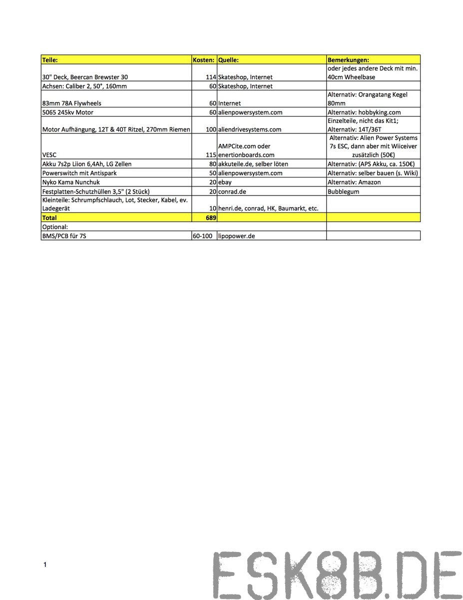

Unter Berücksichtigung des Budgets von 700 Euro, kann man dir eigentlich nur einen Eigenbau empfehlen. Das klingt zwar fürs Erste ein bisschen kompliziert, ist aber schlussendlich nicht viel mehr als Plug & Play. Hier mal eine Kostenübersicht von elkick:

Das Deck auszuwechseln bzw. ein normales Skateboard-Deck zu verwenden sollte grundsätzlich kein Problem darstellen. Ab einer gewissen Geschwindigkeit wird das Skateboard auf Grund seiner Länge vermutlich zu wobbeln anfangen. Das lässt sich mit ein bisschen Übung aber auskorrigieren. Bei den Achsen würde ich allerdings auf ein passendes Modell zurückgreifen, damit Du bei der Motorhalterung auf ein Kit zurückgreifen kannst ohne selbst etwas herstellen zu müssen.

hm.... das ist ja ne gute Liste. Aber möglicherweise könnte ich von meinem alten RC Helikopter den Motor sowie den Regler und Akkus verwenden, dann wären schonmal ein paar Euros eingespart die man für Achsen, Rollen und Kugellager verwenden kann.
Muss mir alles wieder genau ansehen um was es sich da so handelt, ist ne Weile her das ich mich damit befasst habe. Den Heli bestimmt 8x in den Acker gesetzt......war nix für mich....
Jetzt haste mich aber doch hoffnungsvoll gestimmt das ein Eigenbauboard kein Hexenwerk ist.
