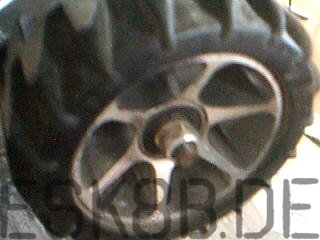

SFB_Flori Geschrieben 24. April 2010 Autor Geschrieben 24. April 2010 @Ralf das antriebsrad sieht so aus Zitieren
FlyRasch Geschrieben 24. April 2010 Geschrieben 24. April 2010 Na, sieht schon aus wie ne Mutter. Ich hatte evtl. an einen Durchgehenden Bolzen mit einer Art 4Kant in der Achse gedacht. Aber das würde insofern auch keinen Sinn machen da ja auch die Lager über den 4Kant müssten. Ansonsten wie Peter schon sagte: erst 1 - 2 Tage Kriechöl, und dann mit nem Ringschlüssel dran. Dadurch, das Stopmuttern aber einen Kunststoffeinsatz haben kann es aber sein, das an das gefressene Gewinde gar kein Oel kommt. Als Plan B ginge da noch evtl. ein Mutternsprenger. Das ist ein Meissel der durch ein Gewinde auf eine Seite der Mutter gedrückt wird. Plan C: mit ner Feile eine oder zwei Seiten der Mutter wegfeilen. ( Es sieht ja so aus, das Du da seitlich am Rad dran vorbeikommst. ) Was war den das for eine Ratsche ?? Hat es da die Nuss zerrissen oder hat die Ratsche den Geist aufgegeben?? Ausserdem denke ich, das eine Ratsche bei einer 8er Schraube nicht den Geist aufgeben sollte. Dein Vater sollte eher glücklich sein, das Du Ihn vor der Situation gerettet hast, das sich das Teil verabschiedet wenn er es wirklich gebraucht hätte. Wenn es also ein Teil aus der Spielzeugecke eines Baumarkt oder Tankstelle war dann kauf Ihm eins für Männer Dann isser sicher wieder glücklich und er hat 2 Dinge worauf er sich verlassen kann. ( Eine Ratsche und seinen Sohn ) gRuss Ralf ( Einer der 2 Kinder hat ) Zitieren
