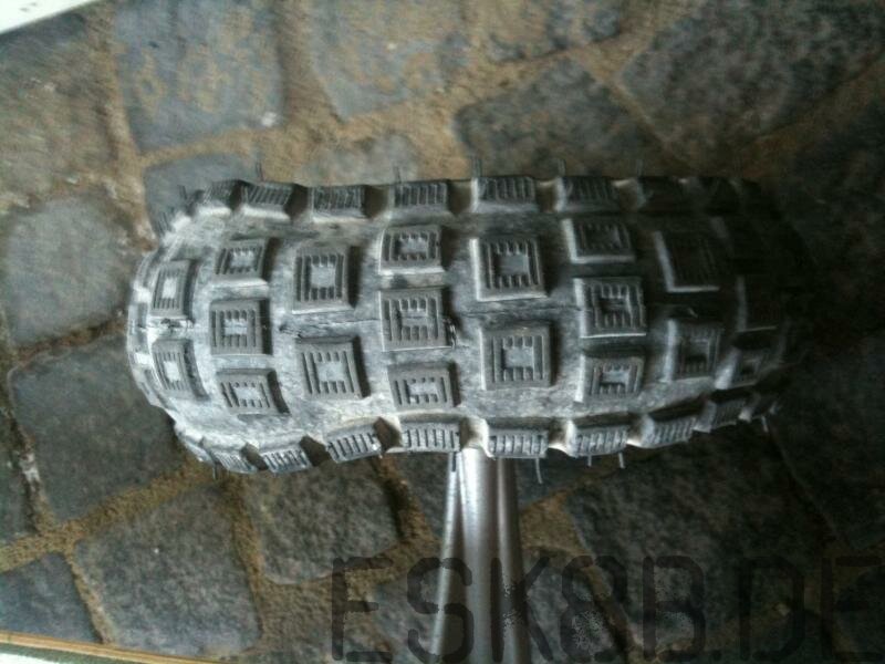

eGnome Geschrieben 17. April 2010 Geschrieben 17. April 2010 Hallo Boarder, habe vorgestern zum ersten mal Luft nachgefüllt. Vorne 1,1 Bar hinten 1,8 Bar Druck. gestern sah dann mein rechter Hinterreifen so aus: Hab dann sofort Luft abgelassen! Ist das ein Garantiefall oder mein Problem? :confused5: LG, eGnome.
Kai Geschrieben 17. April 2010 Geschrieben 17. April 2010 :scared: :pound: :oooops: Erst dachte ich du hast mit Photoshop rumgespielt :arf: Wieviel Bar kommt da normal denn drauf? Ich hab bei mir noch nie nachgefüllt. Ich denk mal mit nem neuen Schlauch läufts dann wieder rund oder?
Schneller TEPPICH Geschrieben 17. April 2010 Geschrieben 17. April 2010 Beim Mobo800 hab ich letztens Abends den Reifen nachgefüllt , aber nicht mehr gefahren . Am Morgen war der Schlauch zerfetzt :bounce::bounce: War mir aber sicher das da nicht zu viel Luft drauf war ! Jetzt auch egal hatte noch einen
FlyRasch Geschrieben 17. April 2010 Geschrieben 17. April 2010 Hallo eGnome, so wie der Auschaut ist das nicht mit nem neuen Schlauch getan. Das Gewebe ist gebrochen. Ich denke mal 2 Bar sollte der schon aushalten. Also auf meinen KiteLandBboards fahre ich meistens so um die 1,6 - 2 Bar. Das sind allerdings 8"er oder 9"er Die 8"er sind sicher gut bis 4 Bar. Dabei kann allerdings die Felge leiden. ( Das sind allerdings Leichtbauteile ) Der Abrollwiederstand ist allerdings bei 3,5 Bar wesentlich geringer da der Reifen dabei wesentlich weniger Walgarbeit leisten muss. Niedriger Luftdruck kann allerdings auf weichem Untergrund einen geringeren Abrollwiederstand da er evtl. nicht so weit einsinkt. Also ich hab gerade mal im Keller nachgeschaut. Die 9"er gehen bis 3,5 Bar Die 10"er allerdings nur bis 2Bar ( Das sind ganz billige China schlappen ) Steht da bei Dir irgend was auf der Seite des Reifens ?? gRuss Ralf
