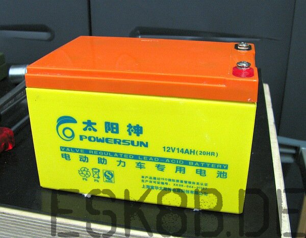

maolo Geschrieben 30. Juni 2009 Geschrieben 30. Juni 2009 (bearbeitet) Hallo und schönen guten Mittag da ich nun auch unter die E-Boarder wandere, möchte ich hier mal einen kleinen Exkurs zum Thema Akkutechnik verfassen. Als begnadeter Modellbauer und jemand, der auch von Berufswegen viel mit akkubetriebenen Geräten zu tun hat, bin ich da recht gut mit der Materie vertraut. Zum Thema Bleiakku: Wie sich leicht erkennen lässt, ist der überwiegende Teil der am Markt erhältlichen E-Boards mit Blei-Vlies Akkus ausgestattet. Dies ist sicher mit dem günstigen Preis und der hohen Verfügbarkeit dieses Akkutyps begründet, rein aus technischer Sicht ist dieser Typ suboptimal für die Verwendung in einem starken E-Board. Der Blei-Vlies Akku ist von allen Bleiakkutypen noch der geeigneteste für diesen Einsatzzweck, hat aber dennoch einen entscheidenden Nachteil (neben dem hohen Gewicht). Die Kapazität und Lebensdauer bei Hochstromentladung ist recht unbefriedigend. Blei-Vlies Akkus mögen es gerne "gemütlich", man sagt als Faustformel 1/3C Dauerentladestrom maximal, bei richtig guten vllt. noch etwas mehr. Für einen Akkupack mit 36V und 10Ah, wie wir ihn ein den grösseren Boards vorfinden, heisst das nun eine Dauerleistung von ~ 120W. Alles was darüber hinaus geht, reduziert die entnehmbare Kapazität und die Lebensdauer des Akkupacks in nicht unerheblichem Maße. Und wie nun bekannt ist, sind bei den grossen Boards die Motoren mit 600W bzw. 800W angegeben, der Akkupack kann das auch eine Zeit lang liefern, aber es geht auf die Substanz. (Sicher braucht der Motor bei "normaler Fahrt" nicht die vollen 800W, aber "normale Fahrt" ist schliesslich ein sehr dehnbarer Begriff, abhängig von verschiedensten Faktoren...) Was kann man nun tun? Neue Akkus erstmal "Einarbeiten" bringt sicher ein Stück weit mehr Standzeit. Dazu einen Akkulader mit Entladefunktion besorgen, die 3 neuen Akkus des Boards jeweils einzeln am Lader 3-5 komplette Zyklen mit ~1/10C durchlaufen lassen. (Ja, das dauert!!!) Darauf achten beim Ersatzteilkauf auch wirklich nur Blei-Vlies Akkus zu kaufen, am Besten hochwertige Typen die für Hochstromentladung ausgelegt sind (Fachgeschäft um Rat fragen). Board nicht bis auf den letzten Tropfen leerfahren und nach jeder Fahrt, unabhängig wie lange ihr gefahren seid, wieder an den Lader. Nicht das allerbilligste Board kaufen! Besten Gruss, Matthias bearbeitet 30. Juni 2009 von maolo Zitieren
slowrider Geschrieben 30. Juni 2009 Autor Geschrieben 30. Juni 2009 Hallo Matthias, endlich haben wir mal einen Fachmann. :thumbsup: Denn du weißt ja, nichts ist schlimmer als "GEFÄHRLICHES HALBWISSEN" Wußte schon langsam garnicht mehr wie ich Grrr_450 weiterhelfen soll. Da ich das Thema aber in's Leben gerufen habe und er gedrängt hat, dass er vor dem Urlaub noch Akkus braucht, habe ich mein Möglichstes getan. Wir haben bestimmt noch ein paar Fragen an Dich in der nächsten Zeit. Gruß Olli :welcome: Zitieren
slowrider Geschrieben 30. Juni 2009 Autor Geschrieben 30. Juni 2009 Als begnadeter Modellbauer und jemand, der auch von Berufswegen viel mit akkubetriebenen Geräten zu tun hat, bin ich da recht gut mit der Materie vertraut. Da hätte ich doch direkt schon eine Frage. Kannst du mir sagen was diese Zahl 20HR in Klammer hinter den 14 Ah bedeutet :confused5: Zitieren
maolo Geschrieben 30. Juni 2009 Geschrieben 30. Juni 2009 Ja, das heisst die angegebene Kapazität von 14Ah bezieht sich auf eine Entladedauer von 20 Stunden. Wenn man den Akku mit 1/20C (=0,7A bei 14Ah) konstant entlädt, bekommt man im Idealfall 14Ah "aus ihm raus", bei schnellerer Entladung weniger. Zitieren
