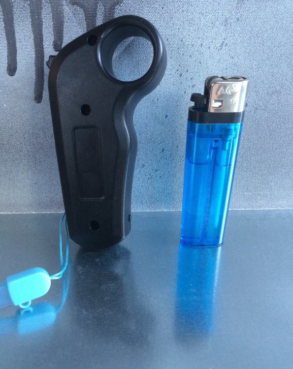

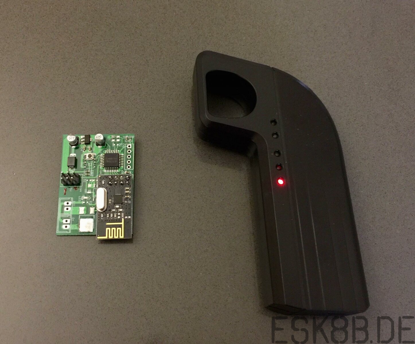

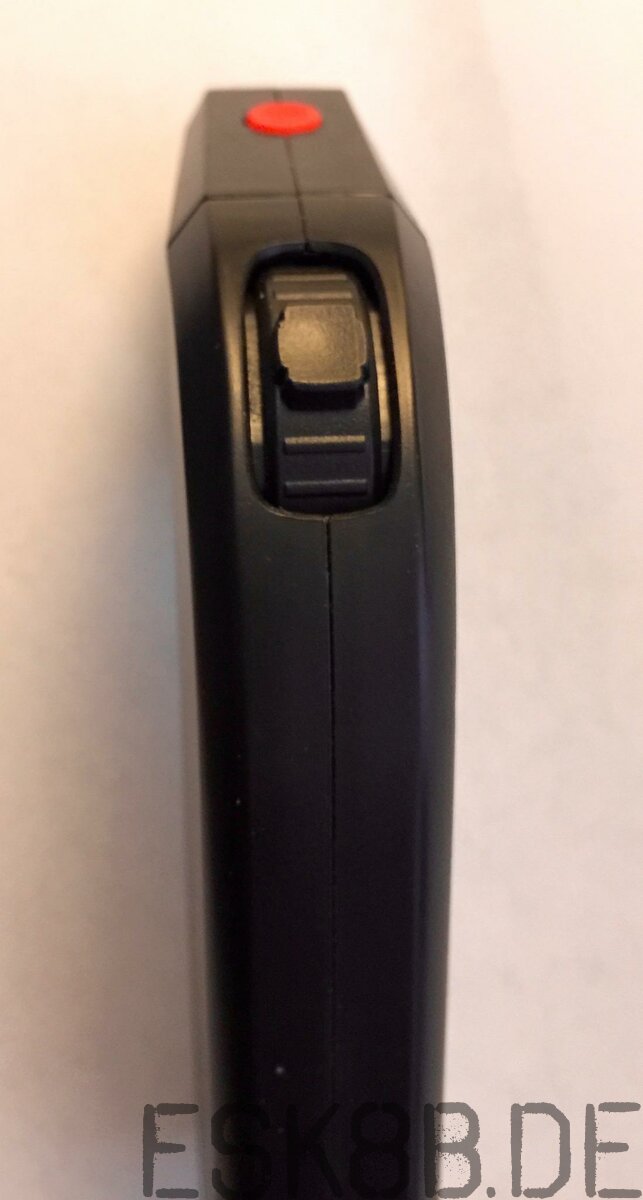

elkick Geschrieben 15. Oktober 2015 Geschrieben 15. Oktober 2015 Ich habe gestern eine Fernbedienung aus China bekommen, die ich mal testen wollte (Idee aus dem ES Forum von Dexter). Der Hersteller verkauft die Fernsteuerung als Ersatzteil für sein China-Board (Benchwheel), sie funktioniert aber an jedem beliebigen ESC, auch am VESC. Akkulaufzeit habe ich noch nicht testen können, es ist ein 800mAh Akku verbaut. Vorteile: kleines FormatDaumensteuerung oben mittels Drehrad = sicheres Handling (d.h. beim Nunchuk kann es schon mal vorkommen, dass man aus Versehen den Stick berührt und das Teil abhauen will!) nrf24l01+ Transceiver = sichere Verbindung 2 Geschwindigkeitsstufen Nachteile: kein Cruise Control Bestellbar Externe Links nur für Mitglieder sichtbar (Amazon USA), kostet 59$ (+6$ Versand), Lieferzeit ca. 14 Tage, kein Zoll, keine EUST. Zumindest klebte bei mir ein grüner Sticker drauf, dass keine Abgaben erhoben werden. 7 Zitieren

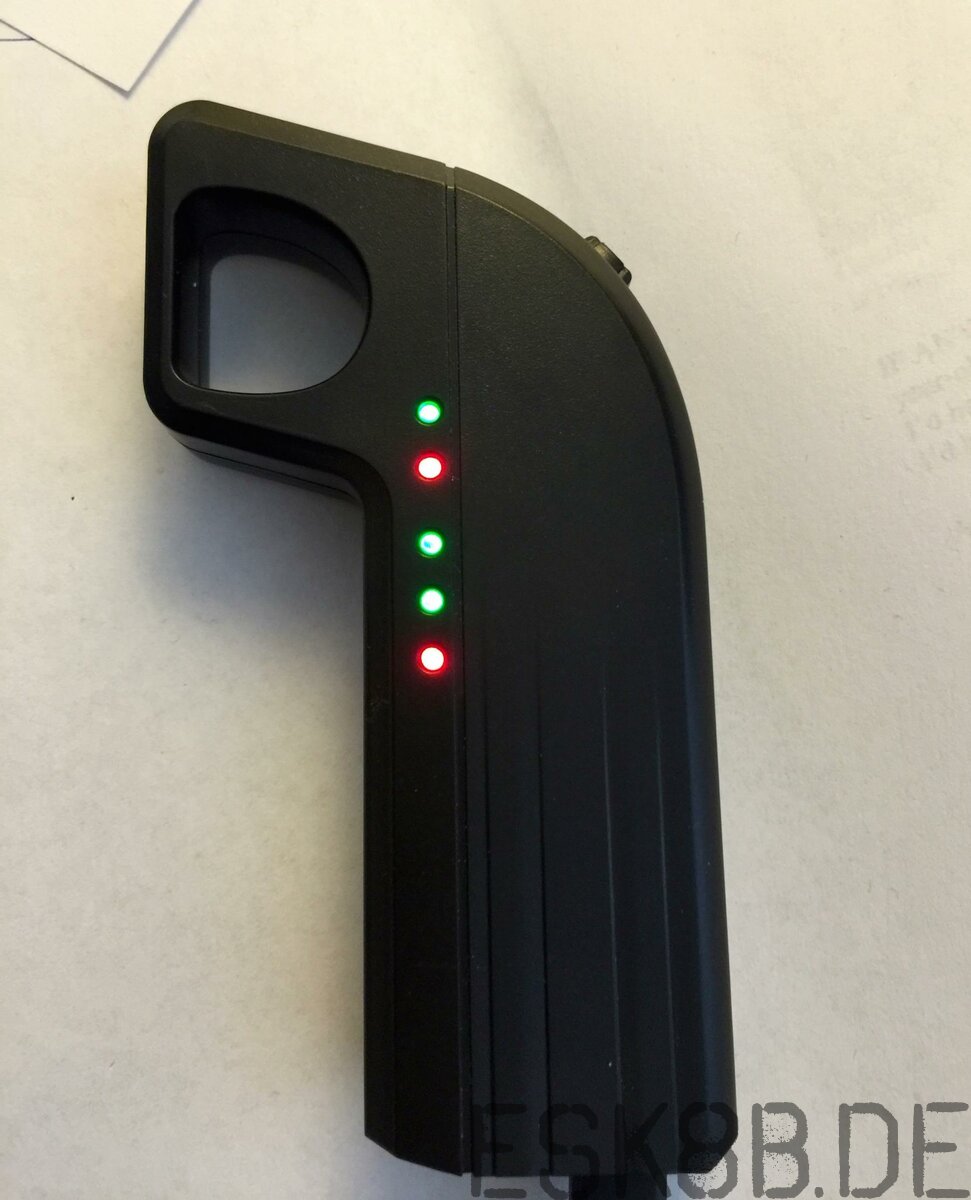

elkick Geschrieben 16. Oktober 2015 Autor Geschrieben 16. Oktober 2015 Nachtrag: das Pairing ist etwas trickreich, man muss die FB gleichzeitig mit dem Board einschalten und den roten Knopf der FB dabei solange gedrückt halten, bis 3 beeps ertönen. Danach sofort Board und FB ausschalten und wieder einschalten, dann geht's auf Anhieb und bleibt auch verbunden, d.h. man muss das nicht jedes Mal machen. die FB hat einige LEDs, die den Akkustatus des Boards anzeigen sollen. Da die FB dafür keinen Input finden kann, gibt's einige beeps bevor sie dann erkennt, dass keine Werte angezeigt werden können. Wenn man's weiß ist das ok. Bei der Installation im BLDC Tool sollte man den "Full-Speed-Modus" (zweitoberste rote LED) einschalten, dann ist die Erkennung des Gasweges besser und der "langsame Modus" funktioniert dann auch. Zitieren

elkick Geschrieben 14. April 2016 Autor Geschrieben 14. April 2016 Das Teil wird ganz normal über PPM/Servokabel angeschlossen. Der NRF ist auf der Receiver Leiterplatte drauf und stellt die bi-direktionale Kommunikation sicher. Zitieren

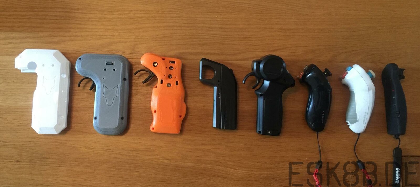

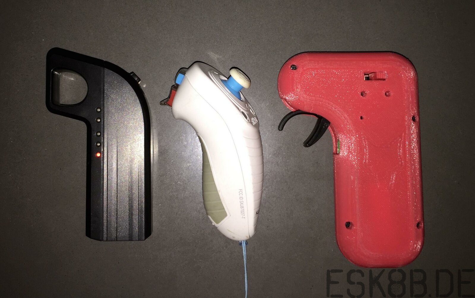

elkick Geschrieben 28. April 2016 Autor Geschrieben 28. April 2016 (bearbeitet) Müsste gehen, habe aber selber keinen solchen Regler. Dafür aber ein paar FB's mehr zum Vergleichen: Von Links nach Rechts mit Bezugsquelle: Bad Wolf V1, Thingiverse + Amazon GT2B, Umbau notwendig Bad Wolf V2, Thingiverse + Amazon GT2B, Umbau notwendig GT2B Umbau, e-b-a-y USA (verschickt leider nicht nach D), vereinfachter Umbau notwendig Benchwheel, Amazon Mini Remote GT2B Style, esk8.de Kama Nunchuk Standard, Amazon UK/US Kama Nunchuck Umbau BLE , vesc.net.au (AUS) Evolve V2, nur mit Evolve Board erhältlich Preise liegen bei allen FB's zwischen 50€ und 100€ komplett, bei Eigenbauten abhängig von der Druckqualität. bearbeitet 28. April 2016 von elkick 1 Zitieren
