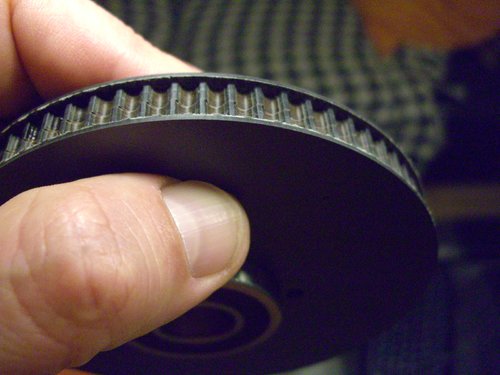

Flitzer Geschrieben 8. November 2015 Geschrieben 8. November 2015 Zum testen kann ich dir folgendes Material empfehlen, bevor teure polierte Fräser dran glauben müssen;). Bei Hornbach HPL, im Bauhaus Baukompaktplatte....im Zuschnitt 36€ /m². Die sind 6mm stark und lassen sich prima fräsen, falls es besonders massiv werden soll, baue ich Schichten und verschraube alles. Es ist ein Papierlagen Harz Gemisch, im Osten hieß das Pertinax jetzt viel härter, sehr homogen und starr. Bei Possling auch in 8mm Dicke zu haben, meine Zahnriemenscheibe T5 16mm dick aus zwei Teilen halten prima. Ich denke für Motorhalterungen sollte es auch funzen. Viel Erfolg und Spaß beim fräsen... 1 Zitieren

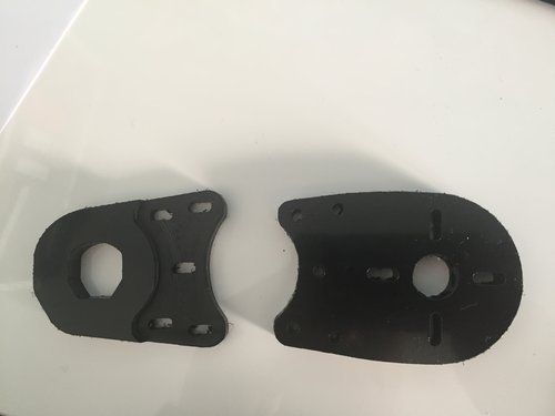

DevilSTC Geschrieben 11. November 2015 Autor Geschrieben 11. November 2015 (bearbeitet) So das erste Teil ist soweit geschafft. Habe jetzt mal die Aufnahme der Achse gefräst und beim 2ten mal schon fast einen 98% tigen Volltreffer bei der Größe und den Maßen. Jetzt soll es weiter gehen in welchem Winkel sollte denn der Halter ungefähr von der Geraden Fläche (Fahrbahn abstehen?) wenn ich das weiß dann kann ich den Rest vom Halter fräsen. Oder sollte der variabel bleiben? Und wenn dann alles so weit passt kommt Alu dran :devil: Ach so der Halter wird jetzt für meine Surf Rodz Achse bearbeitet 11. November 2015 von DevilSTC Zitieren

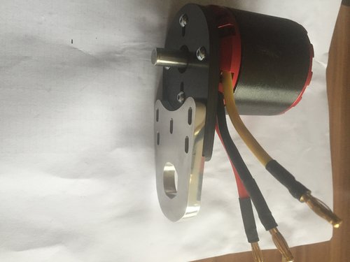

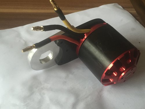

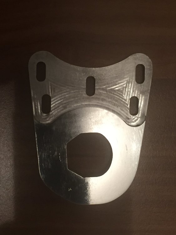

DevilSTC Geschrieben 13. November 2015 Autor Geschrieben 13. November 2015 So einmal klein und schnuckelig mit der Möglichkeit zum Nachspannen :arf: (Verschub 5mm) Ist jetzt für eine surf rodz Achse. Muss noch den Winkel ein wenig ändern und hier und da ein paar Kleinigkeiten. Das Teil welches an die Achse kommt wird aus Alu Al Mg 4,5 Mn W 28 (8mm) . Das hintere teil aus Carbon 6mm. Muss nur noch die Lieferung vom Material kommen :peace: Und ja ich weis die Kanten sehen noch ein wenig frisselig aus aber ich hab jedes Teil in 4min gefräßt da bleibt die Qualität bei Prototypen auf der Strecke Zitieren

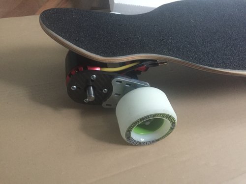

DevilSTC Geschrieben 19. November 2015 Autor Geschrieben 19. November 2015 Soll noch mal einer sagen es lässt sich mit so einer Maschine kein Halter fräsen! Morgen kommt das Carbon Endstück :peace::devil: Zitieren
barney Geschrieben 19. November 2015 Geschrieben 19. November 2015 Respekt! Hätte nicht darauf gewettet. 1 Zitieren
DevilSTC Geschrieben 19. November 2015 Autor Geschrieben 19. November 2015 Respekt! Hätte nicht darauf gewettet. Danke! Naja ein wenig ist noch zu machen aber im großen und ganzen sollte der Halter für diese Achse fertig sein. Bin ja schon auf Carbon im Wasserbad gespannt :pizza: Zitieren
Bruce Lee Geschrieben 19. November 2015 Geschrieben 19. November 2015 Tip top. Hätte ich auch nicht gedacht. Wie lange hast du dafür gebraucht ? Zitieren
DevilSTC Geschrieben 19. November 2015 Autor Geschrieben 19. November 2015 Ca. 45 min und dann noch 10min Polieren mit dremel. Naja auf Zeit kommt es mir ja jetzt eh erstmal nicht an! Aber ich bin schon recht zufrieden werd zwar noch 2-3 Maße ändern damit es noch genauer passt aber es würde auch so gehen! Zitieren

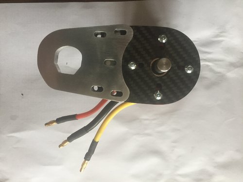

DevilSTC Geschrieben 20. November 2015 Autor Geschrieben 20. November 2015 So tada fertig :peace: Bin ich doch glatt am überlegen auch gleich noch Zahnräder aus Carbon zu fertigen:devil: 1 Zitieren
Flitzer Geschrieben 20. November 2015 Geschrieben 20. November 2015 Da haste dich aber sehr schnell mit der Materie angefreundet, echt super, vor allem die Flanken bekomme ich nicht so schön hin. Dein Cfk sieht recht dünn aus 6mm? Aus zwei Teilen bekommst du deine Dicke und kannst gleich Bordscheiben danzaubern. Na dann weitermachen.....Gruß Zitieren
DevilSTC Geschrieben 20. November 2015 Autor Geschrieben 20. November 2015 Da haste dich aber sehr schnell mit der Materie angefreundet, echt super, vor allem die Flanken bekomme ich nicht so schön hin. Dein Cfk sieht recht dünn aus 6mm? Aus zwei Teilen bekommst du deine Dicke und kannst gleich Bordscheiben danzaubern. Na dann weitermachen.....Gruß Naja wenn schon so eine Maschine da steht muss man sie auch nutzen! Ja ist 6mm für hinten reicht das! Hab auch noch Stärkeres Carbon da Mal schauen was sich noch so alles zaubern lässt! Lg Stefan Zitieren
Flitzer Geschrieben 20. November 2015 Geschrieben 20. November 2015 Klar halten 6mm CfK den Motor, wenn du dickers Material da hast, kannste natürch auch aus vollen Material fräsen. Meinte nur das es in Schichten auch toll geht und supi hält. Gruß Zitieren
DevilSTC Geschrieben 20. November 2015 Autor Geschrieben 20. November 2015 ja das ist klar hab vorhin meinen Fräser geschrottet und jetzt hab ich keine lust mehr für heute :skep::arf: Hab hier noch so eine 2,5cm Carbon Platte rum liegen da lässt sich bestimmt was schönes daraus machen :devil: Zitieren
