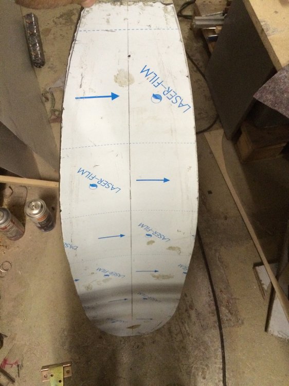

Attila Geschrieben 10. Oktober 2015 Geschrieben 10. Oktober 2015 Da das erste deck nicht so gut geworden ist habe ich nochmal ein Deck in angriff genommen. Zitieren

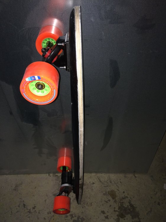

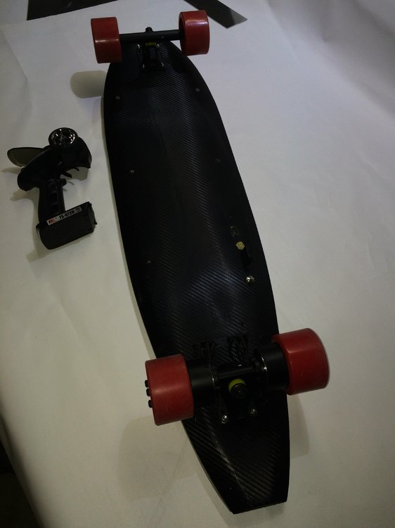

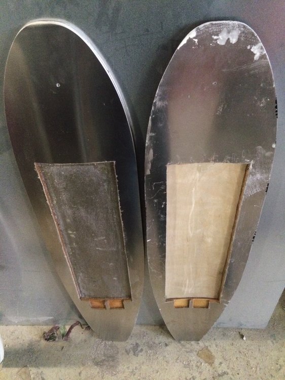

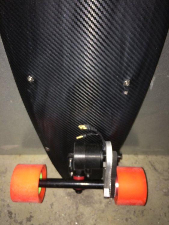

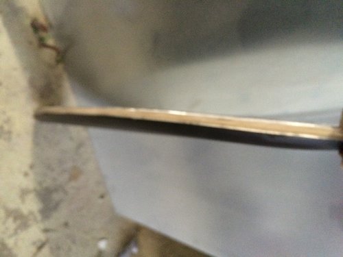

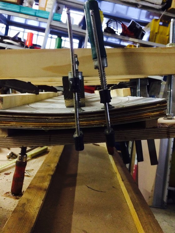

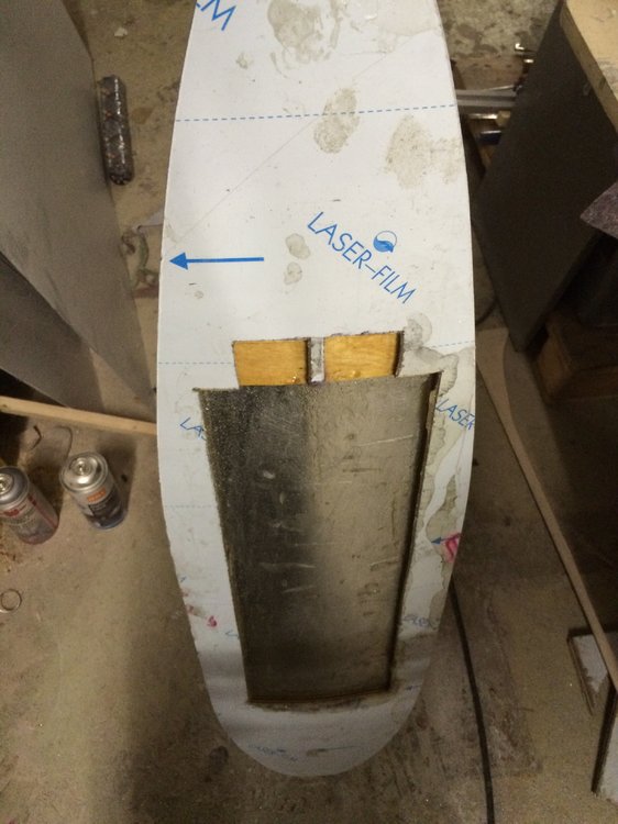

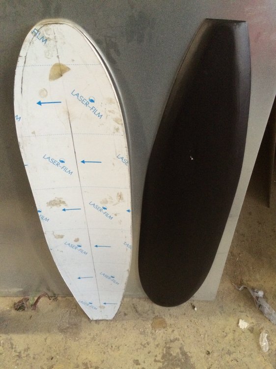

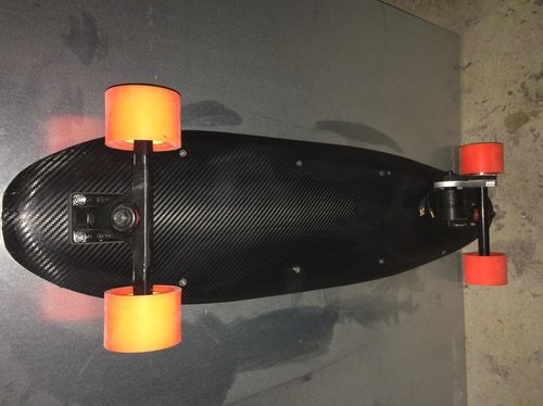

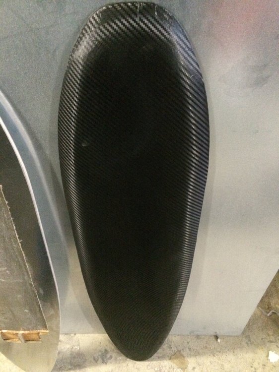

Attila Geschrieben 11. Oktober 2015 Autor Geschrieben 11. Oktober 2015 So bin ein wenig weiter gekommen :peace: Das Deck ist ein Alu Kiefer Mix. Obere Schale: 1,5mm Alu als Deckplatte 2x4mm Kiefer 17,5 x 45cm ausgeschnitten 1,5mm Alu auch ausgeschnitten. Untere Schale: 1,5mm Alu 17,5 x 45 cm ausgeschnitten 2x4mm Kiefer auch ausgeschnitten 2x1mm Kiefer als Bodenplatte. Bodenplatte mit Epoxi Harz versiegelt gespachtelt, geschliffen, grundiert, schwarz lackiert und mit einer Carbon Folie versehen. 1 Zitieren
Attila Geschrieben 11. Oktober 2015 Autor Geschrieben 11. Oktober 2015 Die Oberschale wird mit 8 Schrauben mit der Bodenplatte verschraubt und die Schrauben von den Achsen geben noch zusätzlich halt. 1 Zitieren

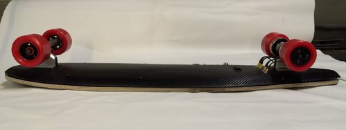

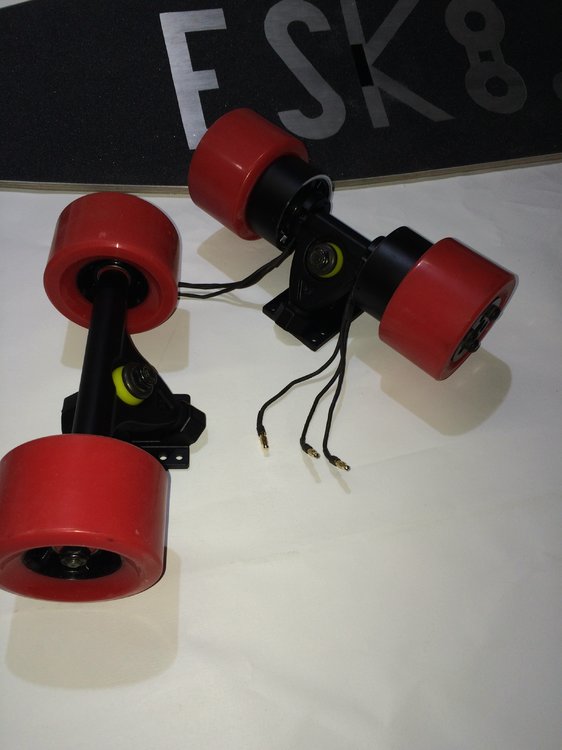

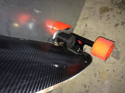

Attila Geschrieben 11. Oktober 2015 Autor Geschrieben 11. Oktober 2015 So ich habe mich mal an das Antriebs Set getraut und ein wenig bei ADS geklaut. Zitieren
elkick Geschrieben 11. Oktober 2015 Geschrieben 11. Oktober 2015 Sieht alles recht stabil aus. Ist das 3M Carbonfolie? Und das Antriebsset gefällt mir auch gut! :thumbsup: Zitieren
Attila Geschrieben 11. Oktober 2015 Autor Geschrieben 11. Oktober 2015 Hallo, das ist keine 3M Folie. Ich habe die einfach in der Bucht gekauft, aber nicht darauf geachtet was es für eine ist. Aber es ist glaube ich eine aus dem Auto Folien Bereich, da sie sehr dick ist und es nicht einfach war sie glatt zu bügeln. Aber dank einem Heißluftfön und 900°C :devil: gab es kein gezicke mehr :cornut: Zitieren
boesila Geschrieben 11. Oktober 2015 Geschrieben 11. Oktober 2015 Warum hast du denn ein Alublech auf die Topseite gemacht? Ist das nicht ziemlich rutschig? Zitieren
Attila Geschrieben 11. Oktober 2015 Autor Geschrieben 11. Oktober 2015 Das ist nur wegen der Stabilität, weil darunter das Holz ausgeschnitten ist und darunter sich die Akkus und der ESC befindet. Ansonsten würde das Deck durchbrechen, aber es kommt noch ein Gripp Tape in schwarz drauf. und in der Mitte kommt noch ein ausschnitt für den Akku Anzeiger, so dass ich immer sehen kann wie voll der Akku ist. Zitieren
Dude Geschrieben 11. Oktober 2015 Geschrieben 11. Oktober 2015 Hi Attila, ist das 22mm - Deck sehr steif oder hat es noch ein wenig Flex? Zitieren
Attila Geschrieben 12. Oktober 2015 Autor Geschrieben 12. Oktober 2015 Es ist leider so wie mit allen Decks, sobald ein Akku Kasten der nicht aus mehreren Teilen besteht verliert das Deck erheblich an Flex. Bei dem Deck ist leider kein Flex bemerkbar. Aber ich habe mich nur drauf gestellt aber gefahren bin ich noch nicht da ich noch auf die Akkus warte. Zitieren

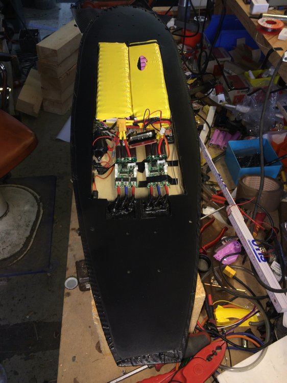

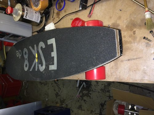

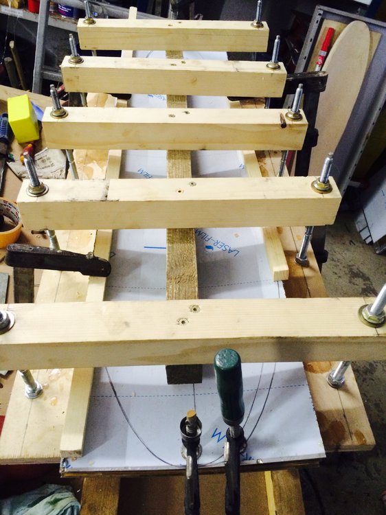

Attila Geschrieben 15. Dezember 2015 Autor Geschrieben 15. Dezember 2015 So, nach langer zeit habe ich wieder mal an meinem 2 Deck weiter gebastelt :devil: So langsam wird es was :peace: 1 Zitieren

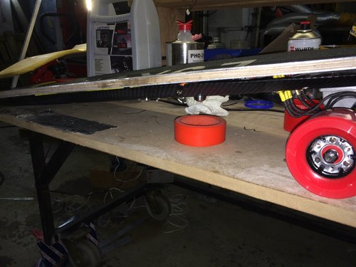

Attila Geschrieben 18. Dezember 2015 Autor Geschrieben 18. Dezember 2015 Wieder ein klein wenig weiter gekommen :thumbsup: 3 Zitieren

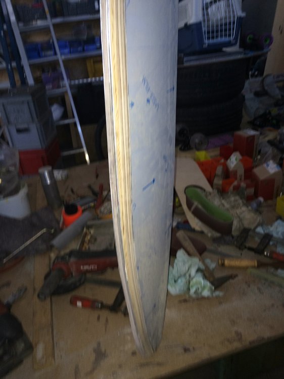

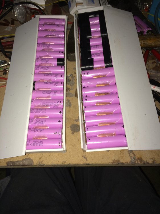

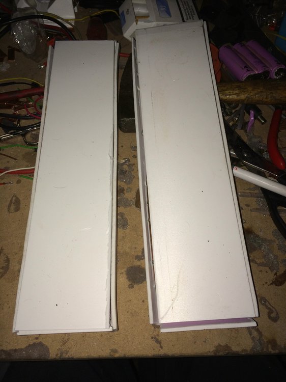

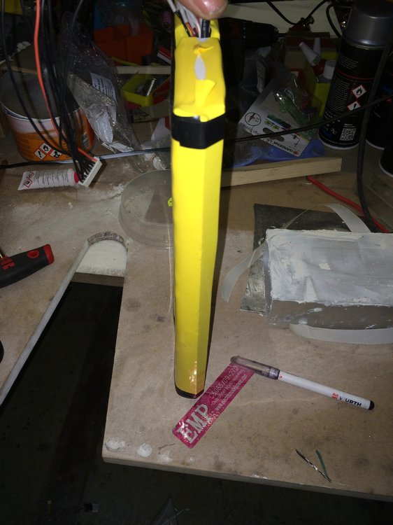

Attila Geschrieben 19. Dezember 2015 Autor Geschrieben 19. Dezember 2015 Leider habe ich noch einmal den ganzen Akku aus packen müssen, da die Schale drum herum zu dick geworden ist:mad: 2 Zitieren

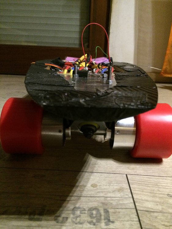

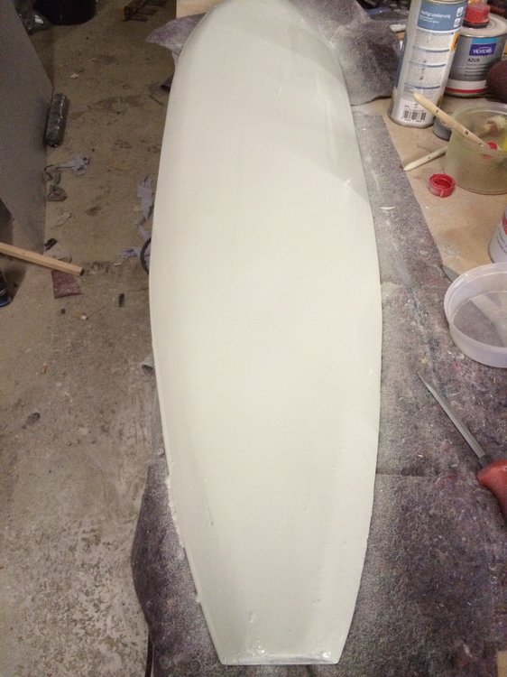

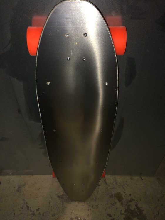

Attila Geschrieben 19. Dezember 2015 Autor Geschrieben 19. Dezember 2015 So langsam ergibt das ganze ein Bild 1 Zitieren

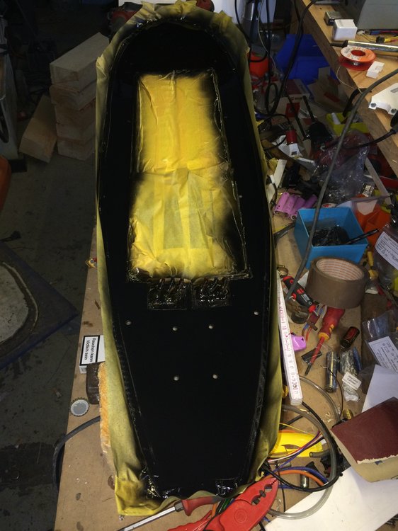

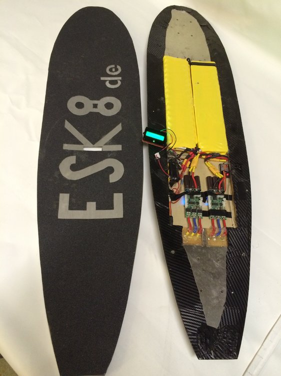

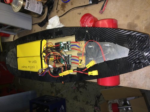

Attila Geschrieben 19. Dezember 2015 Autor Geschrieben 19. Dezember 2015 Heute habe ich mal wieder ein wenig Zeit in meiner Werkstatt verbracht. Nachdem ich mit dem Innenleben meines Deck´s nicht zufrieden war musste eine Kosmetische Veränderung her.:peace: 1 Zitieren

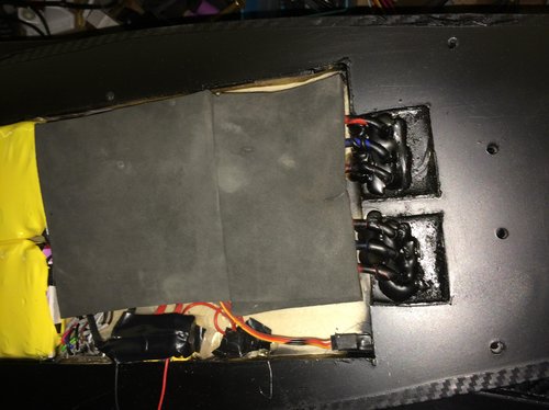

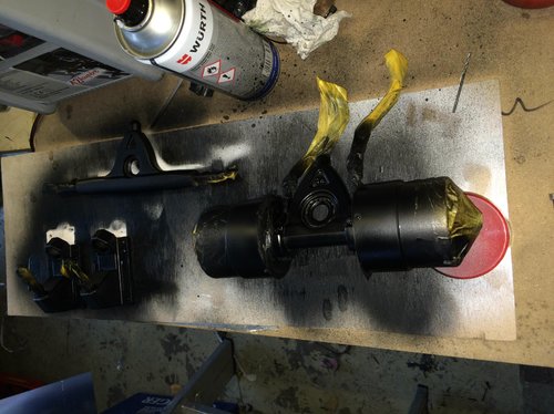

Attila Geschrieben 21. Dezember 2015 Autor Geschrieben 21. Dezember 2015 So nachdem die Farbe trocken war ging es gleich weiter :peace: und das ist dabei rausgekommen:cornut: 1 Zitieren

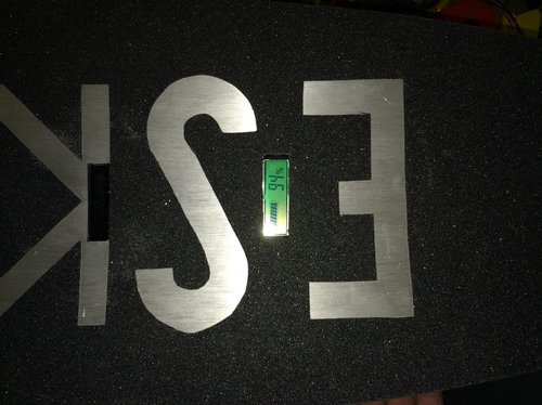

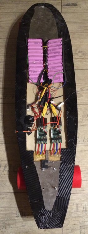

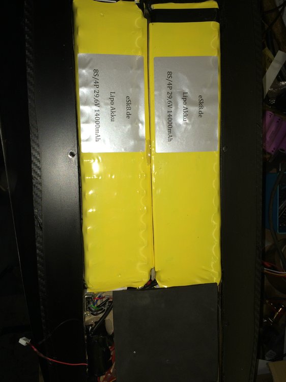

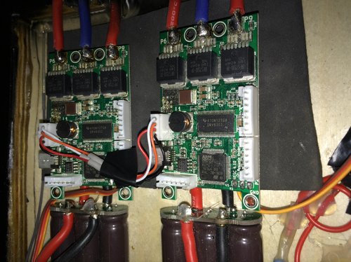

Attila Geschrieben 21. Dezember 2015 Autor Geschrieben 21. Dezember 2015 Das ganze Deck ist schon jetzt super eng mit den Kabeln geworden, aber leider habe ich die Länge von den Akkus unterschätzt und den Ausschnitt für die LCD-Anzeige zu für reingeschnitten.:mad: Zitieren

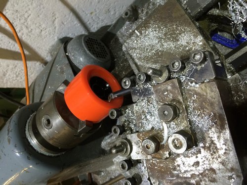

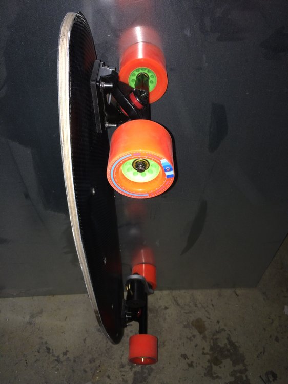

Attila Geschrieben 22. Dezember 2015 Autor Geschrieben 22. Dezember 2015 So noch ein par Bilder zur Anregung :peace: Zitieren
Dude Geschrieben 22. Dezember 2015 Geschrieben 22. Dezember 2015 Kommt mir irgendwie bekannt vor :thumbsup: Zitieren

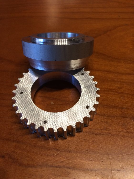

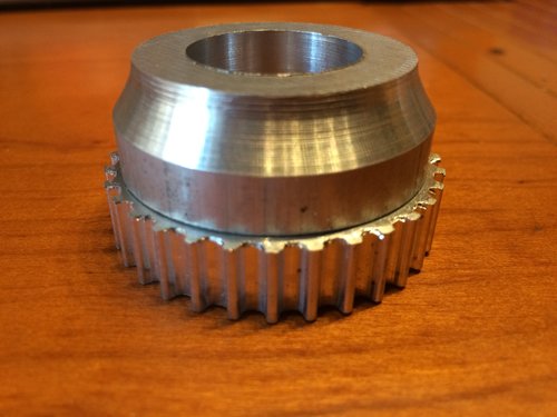

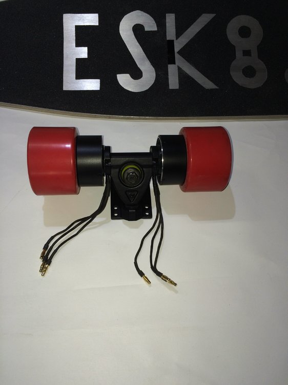

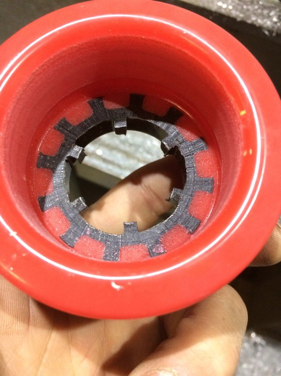

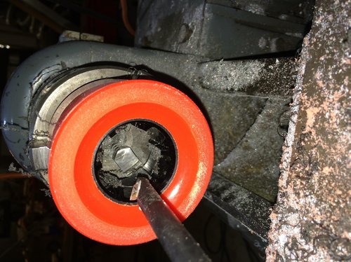

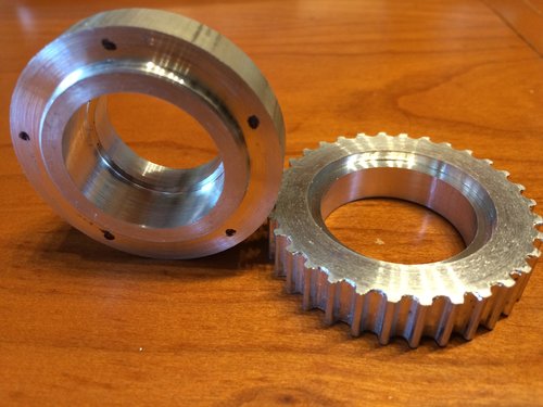

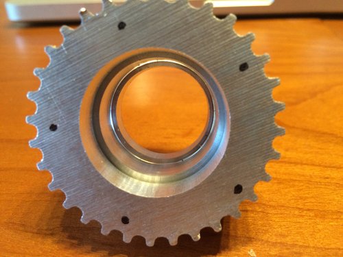

Attila Geschrieben 22. Dezember 2015 Autor Geschrieben 22. Dezember 2015 Das habe ich mir gestern auch gedacht wo ich deine Bilder gesehen habe:) Das war aber nur ein Versuch ob es überhaupt geht die Wheel´s auszudrehen. Zitieren
Dude Geschrieben 22. Dezember 2015 Geschrieben 22. Dezember 2015 Ich fand, das Ausdrehen ging recht gut. Ist halt eine rechte Sauerei mit dem roten Kunststoff. Ich hoffe in den nächsten Tagen meinen ersten Prototyp zusammen zu stecken, fehlen noch 2 Dreh-/Frästeile. Zitieren
Attila Geschrieben 22. Dezember 2015 Autor Geschrieben 22. Dezember 2015 Da sagst du was wahres ich mag gar nicht meine Drehbank anschauen Da werde ich einen großen Bogen drum machen bis nach den Feiertagen und da kann ich sagen, ich mache einen Neujahrsputz :peace: Ich überlege ob ich beim nächsten mal einen Staubsauger hin halte :confused5: Zitieren
