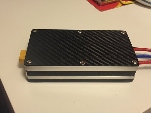

DevilSTC Geschrieben 17. Dezember 2015 Autor Geschrieben 17. Dezember 2015 Wo hast du denn die Box für die VESC her? Selbst gefertigt oder gekauft? Ich will mir auch eine drucken aber wenn ich mir die Arbeit sparen kann ist es auch gut. Fertige ich selber habe eine fräse mache morgen eine nur für vesc dann ist sie fertig! Poste dann Bilder dann kannst dich ja melden wenn du Interesse hast! Aber ich schätze mal wenn du selber drucken kannst kommt dich das günstiger ich fertige in Alu und Carbon 1 Zitieren
DevilSTC Geschrieben 18. Dezember 2015 Autor Geschrieben 18. Dezember 2015 So wie versprochen Bilder morgen muss ich noch nen Deckel fräsen aber ansonsten ist es fertig! Ach so und Kanten Polieren das fehlt noch :peace: 1 Zitieren

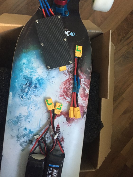

DevilSTC Geschrieben 19. Dezember 2015 Autor Geschrieben 19. Dezember 2015 Frage 2 xt90 in Reihe kann das sein das das die Leistung der Batterie drosselt? Zitieren
boesila Geschrieben 20. Dezember 2015 Geschrieben 20. Dezember 2015 Frage 2 xt90 in Reihe kann das sein das das die Leistung der Batterie drosselt? Eigentlich nicht... Weiß aber nicht genau wie du die Frage meinst. Denkst du, dass du dadurch zu große elektrische Verluste bekommst, durch die Kontaktwiderstände, oder wie? Das dürfte jedoch auszuschließen sein. Zitieren
DevilSTC Geschrieben 20. Dezember 2015 Autor Geschrieben 20. Dezember 2015 Eigentlich nicht... Weiß aber nicht genau wie du die Frage meinst. Denkst du, dass du dadurch zu große elektrische Verluste bekommst, durch die Kontaktwiderstände, oder wie? Das dürfte jedoch auszuschließen sein. Also ich habe an jedem Akku einen xt90 dran wenn ich die direkt mit meinem Vesc verbinde dann dreht der Motor richtig schön hoch. Wenn ich mein y Verbinder auch mit xt90 vor die Akkus hänge und beide somit an das Vesc häng dann scheint der nur auf halber power zu drehen! Deswegen die Frage Zitieren
barney Geschrieben 20. Dezember 2015 Geschrieben 20. Dezember 2015 Also ich habe an jedem Akku einen xt90 dran wenn ich die direkt mit meinem Vesc verbinde dann dreht der Motor richtig schön hoch. Wenn ich mein y Verbinder auch mit xt90 vor die Akkus hänge und beide somit an das Vesc häng dann scheint der nur auf halber power zu drehen! Deswegen die Frage Äh, was? Bitte ein Foto vom Aufbau. Zitieren
elkick Geschrieben 20. Dezember 2015 Geschrieben 20. Dezember 2015 Was hast du denn bei "Voltage Limits" im BLDC Tool für Werte gesetzt? Zitieren

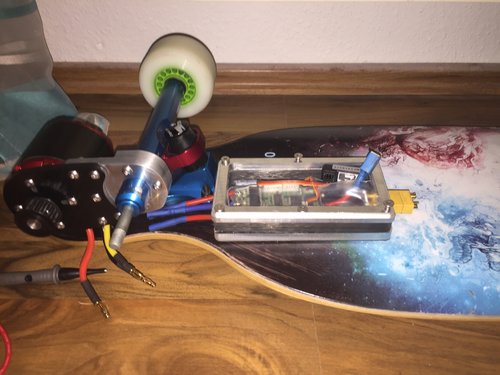

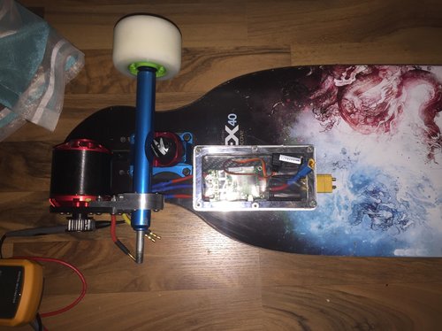

DevilSTC Geschrieben 20. Dezember 2015 Autor Geschrieben 20. Dezember 2015 Das niedrige Limit bei 28v und das hohe bei 33,6. wie gesagt wenn ich nur eine Batterie ohne y Kabel anschließe dann dreht er voll hoch aber mit beiden scheint er nur halb so schnell zu drehen! Bild vom Aufbau im Anhang Zitieren
Flitzer Geschrieben 20. Dezember 2015 Geschrieben 20. Dezember 2015 Messe doch mal den Strom zwischen den Packs, also wenn sie über deinen Stecker paralelle brückst. Zitieren
barney Geschrieben 20. Dezember 2015 Geschrieben 20. Dezember 2015 Formal ist es richtig gelötet, als Parallelschaltung für die c Erhöhung. Bringen beide Akkus die gleiche Spannung. Hast du auch die volle Spannung am XT90 Buchse am Ende des Y Adapters. Hast du den Kontakt richtig hergestellt, also Stecker und Buchse bis zum Anschlag zusammengedrückt? Zitieren
barney Geschrieben 20. Dezember 2015 Geschrieben 20. Dezember 2015 Messe doch mal den Strom zwischen den Packs, also wenn sie über deinen Stercker paralelle brückst. Armes Messgerät! Zitieren
Flitzer Geschrieben 20. Dezember 2015 Geschrieben 20. Dezember 2015 Ähm, ich meine nicht den Kurzschlußstrom, Wenn sie beide gleiche Ladung erfahren haben, sollten das nur ein paar Milliamper sein. Zitieren
barney Geschrieben 20. Dezember 2015 Geschrieben 20. Dezember 2015 Ähm, ich meine nicht den Kurzschlußstrom, Wenn sie beide gleiche Ladung erfahren haben, sollten das nur ein paar Milliamper sein. und wenn seine Akkus ein Problem haben, halt auch ein paar Ampere. [emoji33] Zitieren
xllxis Geschrieben 20. Dezember 2015 Geschrieben 20. Dezember 2015 Da passiert doch dann eh nichts, hab es ja auch schon "getestet". Spaaß, daraus hab ich jetzt dafür gelernt. Also :vorsicht: nie den Widerstand/Strom mit dem Messgerät messen, wenn Spannung anliegt!!!!;):thumbsup::peace: Zitieren
DevilSTC Geschrieben 20. Dezember 2015 Autor Geschrieben 20. Dezember 2015 Also beide packe haben die selbe Spannung und wenn sie gebrückt hängen kommt am Ende auch das selbe raus aber ich denke das muss ja auch so sein Nur die Leistung ist halt nicht die selbe! Als wenn eine Drossel drin ist! Zitieren
Attila Geschrieben 20. Dezember 2015 Geschrieben 20. Dezember 2015 Wo hast du den die Stecker her, irgendwo habe ich schon einmal dieses Zeichen auf den XT90 Steckern gesehen. Ist das ein Antiblitz Stecker und das 3x? Zitieren
DevilSTC Geschrieben 20. Dezember 2015 Autor Geschrieben 20. Dezember 2015 Wo hast du den die Stecker her,irgendwo habe ich schon einmal dieses Zeichen auf den XT90 Steckern gesehen. Ist das ein Antiblitz Stecker und das 3x? Ne normale xt90 s aber insgesamt sind es drei Stecker 2 für die Akkus und einer direkt ins Vesc Zitieren
DevilSTC Geschrieben 20. Dezember 2015 Autor Geschrieben 20. Dezember 2015 Haben alle 5,6 ohm wiederstand hab ich auch nach gemessen! Leistung in Volt am Ende vom y Adapter 32,6 v. Jeder Akku einzeln 32,6v, ich find das seltsam! Sollte doch eigentlich gehen!? Zitieren
