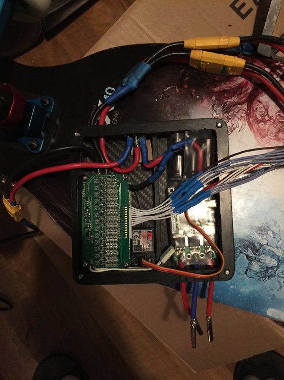

DevilSTC Geschrieben 15. Dezember 2015 Autor Geschrieben 15. Dezember 2015 (bearbeitet) Woran erkenne ich ob das BMS seinen Dienst tut? Nachdem ich den ganzen Spaß jetzt mal zusammen habe läd mein Ladegerät und und summt vor sich hin aber beim BMS sieht man ja nichts. Kann ich da was nachmessen? Auch habe ich einen komischen (1/0/ 2) Schalter gekauft auf den mittleren Kontakt hab ich den Akku gehangen auf 1 das VESC und auf 2 das Ladegerät. Aber wenn ich den Schalter schalte ist es genau verkehrt herum. D.h. auf 1 Läd er und auf 2 spricht er das VESC an???? Naja es tut sich zumindest mal etwas! Trotzdem Komisch! bearbeitet 15. Dezember 2015 von DevilSTC Zitieren
DevilSTC Geschrieben 15. Dezember 2015 Autor Geschrieben 15. Dezember 2015 Alles etwas kompakt geworden :peace: Zitieren

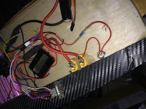

Attila Geschrieben 15. Dezember 2015 Geschrieben 15. Dezember 2015 Ja, es ist nicht gut weder für Vesc noch sonst für irgend einen ESC diese übermäßige Stromspannung. 1: dadurch verschmort der Schalter nach mehrmaligem benutzen 2: die Elkos gehen kaputt. 3: im Wiki steht ja eine Bauanleitung für Antispark :cornut: 1 Zitieren

DevilSTC Geschrieben 16. Dezember 2015 Autor Geschrieben 16. Dezember 2015 (bearbeitet) So das mit dem Antispark habe ich geregelt. Das passt jetzt denke ich allerdings habe ich ein neues Problem. Und zwar mein BMS ich habe geladen und alles war gut. Habe dann den Lader ausgsteckt da er fertig war. Wollte mich dann an die VESC machen und lange ans BMS und hab mir erstmal die Finger verbrannt. Das teil ist sowas von Sau heiß das kann ja fast nicht normal sein! Auf jeden Fall muss ich bei diesen Temperaturen Angst haben das sich das ganze ding selbst auslötet. An was liegt es? Jemand eine Ahnung? Hab es jetzt mal abkühlen lassen. Und dann wieder eingesteckt es dauert keine 5 Sec. und ich habe einen Super Handwärmer. Also am Laden lag es nicht! bearbeitet 16. Dezember 2015 von DevilSTC Zitieren
Attila Geschrieben 16. Dezember 2015 Geschrieben 16. Dezember 2015 Also BMS benutze ich nicht, aber zum Schalter: ich habe es so gelöst, vom Akku ein Kabel dann einen Wiederstand und auf einen Drucktaster gelegt, von da ein Kabel auf das Hauptkabel. Beim drücken lässt der Widerstand so viel Strom durch, dass sich die Elkos aufladen und beim einschalten es keinen Blitz gibt, und auch der Schalter nicht verschmort. Ist mit etwas Aufwand verbunden aber so bleibt mein Vesc heile bis ich meinen Anispark Schalter habe. 1 Zitieren

DevilSTC Geschrieben 16. Dezember 2015 Autor Geschrieben 16. Dezember 2015 Ja ich habe mir jetzt nen Loop Key gebaut wie gesagt da sollte erledigt sein! Zitieren
eXo Geschrieben 16. Dezember 2015 Geschrieben 16. Dezember 2015 Ja ich habe mir jetzt nen Loop Key gebaut wie gesagt da sollte erledigt sein! Beste! Der eine rote Leiter würde ich noch besser an den Stecker anlöten und im selben Zug noch ein bisschen Schrumpfschlauch verbauen. Zitieren
DevilSTC Geschrieben 16. Dezember 2015 Autor Geschrieben 16. Dezember 2015 Beste! Der eine rote Leiter würde ich noch besser an den Stecker anlöten und im selben Zug noch ein bisschen Schrumpfschlauch verbauen. Das ist jetzt nur Provesorisch, bis ich nochmal nen Ordentlichen Kasten gebaut habe. Wollte halt jetzt mal schauen ob alles Funzt. Jetzt habe ich einen Platzverbrauch von 14x14 cm auf 2,5 Höhe und später dann 15x16x3. Dann wird eh nochmal frisch gelötet. Was ist jetzt mit BMS also egal was ich probiere das ding wird sau heiß. Zitieren
