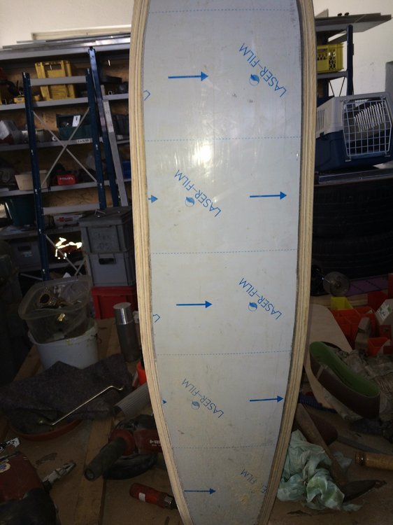

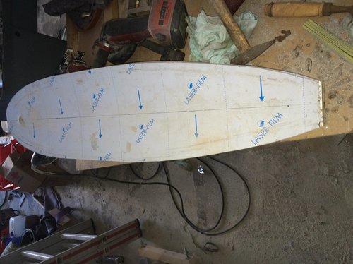

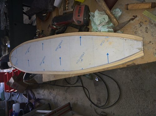

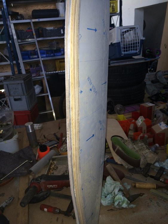

Hab heute mein Deck entformt. Allerdings hab ich es wohl mit der Dicke übertrieben. 18mm sind ganz schön mächtig. Bocksteif das Teil. Werd es wohl auf 15mm herunterschleifen.
Hab mal zwei Bilder angehängt. Bin zu Doof zum drehen dieser.:confused5:
Allerdings reift jetzt immer mehr der Gedanke eines CFK-Decks mit Wabenkern. Das macht aber nur Sinn, weil ich eigentlich auf alles einen kostenlosen Zugriff habe. Wenn am alles kaufen müsste, kommt schon was zusammen. Mal sehen:D
Das Deck ist 100cmx25cmx2,3cm
und besteht aus 2 Hälften.
Oben ist es 1x1,5mm Alu, 2x4mm Kiefer und 1,5mm Alu
Kiefer und Alu unten und oben sind ausgeschnitten auf 17,5x45cm
ergibt einen Hohlraum von 9,5mm
Bis auf das Alu Deckblatt und dem Rumpf
Nach unten genau so die Lagen und auch der Hohlraum.
Somit sollte ich mit dem Epoxy Harz auf 20mm kommen.
Das sollte reichen für die 18650er Zellen.
Der 150A Dual ESC von Alien hat 23mm, somit werden
3mm von den Kührippen heraus ragen was aber gewollt
ist wegen der Kühlung.
