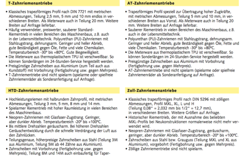

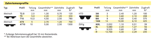

Seppkaier Geschrieben 4. Oktober 2015 Autor Geschrieben 4. Oktober 2015 @ Atttila Danke für die anschaulichen Fotos. Die Ritzel werden bestimmt mächtig belastet. Jetzt kann ich mir vorstelllen das dies nicht jedes Profil aushällt. Werde mich jetzt mal bei Mädler nach nem HTD-Setup umsehen. Da scheint es auch keine Probleme mit ner 10mm Welle zu geben. Ich denke aber das ich mit einer 16/60er Übersetzung gut dabei bin. Kannst du dir meine angehängten Bilder der Ritzelrechners nochmal ansehen? @barney, du bringst ja meine Akkuplanung wieder ganz durcheinander. Jetzt wo ich mich für die Panasonic entschieden habe, sind die wieder für meine Ansprüche ungeeignet. Ich gehe mal davon aus das der Anstieg der Strasse vor der Haustür die Zellen bestimmt 15sec. arg belastet. Aber dann geht es ja ohne Anstieg weiter, bzw. wieder bergab. Aber Natürlich brauche ich Zellen, die das abkönnen. Denkst du/ihr das die Panasonic da Probleme machen? Wenn ja, gibts ne Alternative in der Preisklasse? Zitieren

Attila Geschrieben 4. Oktober 2015 Geschrieben 4. Oktober 2015 Hier hast du die erforderlichen Infos @ Atttila Danke für die anschaulichen Fotos. Die Ritzel werden bestimmt mächtig belastet. Jetzt kann ich mir vorstelllen das dies nicht jedes Profil aushällt. Werde mich jetzt mal bei Mädler nach nem HTD-Setup umsehen. Da scheint es auch keine Probleme mit ner 10mm Welle zu geben. Ich denke aber das ich mit einer 16/60er Übersetzung gut dabei bin. Kannst du dir meine angehängten Bilder der Ritzelrechners nochmal ansehen? @barney, du bringst ja meine Akkuplanung wieder ganz durcheinander. Jetzt wo ich mich für die Panasonic entschieden habe, sind die wieder für meine Ansprüche ungeeignet. Ich gehe mal davon aus das der Anstieg der Strasse vor der Haustür die Zellen bestimmt 15sec. arg belastet. Aber dann geht es ja ohne Anstieg weiter, bzw. wieder bergab. Aber Natürlich brauche ich Zellen, die das abkönnen. Denkst du/ihr das die Panasonic da Probleme machen? Wenn ja, gibts ne Alternative in der Preisklasse? Zitieren

Seppkaier Geschrieben 4. Oktober 2015 Autor Geschrieben 4. Oktober 2015 Hab gerade mal die 12/44 Übersetzung eingegeben. Sieht doch jut aus. Auf Umax und UFahr hab ich nicht acht gegeben. Muss jetzt warten bis die Trucks da sind. Sollten morgen eintrudeln. Dann kann ich auch die Riemenlänge bestimmen. Wenn ihr 9mm breite Riemen nehmt, werden die für mich alle mal reichen. Ich würde bei Mädler beziehen!? Hmm, die Akkus brechen wirklich ganz schön ein. Sieht bestimmt noch beschi..er aus, wenn man das Teil aus dem Stand heraus bewegen will. Aber Töchterchen fährt nicht aus dem Stand los sondern kickt das Teil vorher ein paar mal. Wie sieht es aus wenn sie mit ner gewissen Grundgeschwindikeit am Berg ankommt und diesen dann nimmt. Ich denke mal das die Akkus "nur" ca. 15 sec. so belastet werden. Ich könnte das ganze noch ein wenig entschärfen, wenn ich mit 7S4P planen würde, oder? Wenn nicht dann halt andere Zellen. Aber die sind dann wiede teuerer.:mad: Zitieren
Attila Geschrieben 4. Oktober 2015 Geschrieben 4. Oktober 2015 Kannst ja mal auch bei Conrad schauen der ist billiger. Vor allem hat der auch HTD Riemen in kleinen Größen. Du machst jetzt echt eine Doktorarbeit aus den Akkus oder? Frag Nico, Chrizz, Elkick und ich weis nicht noch wen, die fahren 6-8S 2P mit Panasonic 2900mAh und die fahren und wenn du weiter rechnest braucht deine Tochter ein Snowboard und kein E-Board. Nico hat doch die Seite von Holländer verlinkt eu.nkon.nl Da bekommst du echt die Akkus fast um die Hälfte billiger wie bei Akkuteile.de Wenn es nicht reicht und deine Tochter kommt den Himalaya nicht hoch hängst du einfach noch ein P dran. Und wenn du immer noch nicht schlüssig bist, kaufst du dir einfach die, Externe Links nur für Mitglieder sichtbar 15C sollten glaube ich reichen. Kauf 24 Stück oder 30 und machst 6S/4P oder 5P somit kommst du auf 10,4Ah oder 13Ah und das ganze mal 15C sollten reichen. Akkus kosten mal halt Geld und da hättest du für 160.-€ einen Bomben Akku. Oder du kaufst bei HK 3x 6S 25C Tütenzellen mit 5000mAh für ca. 130.-€ und erneuerst sie alle 2 Jahre :cornut: Zitieren

Seppkaier Geschrieben 4. Oktober 2015 Autor Geschrieben 4. Oktober 2015 Na endlich ma ne klare Aussage! Räderund Riemen werde ich jetzt bei Conrad ordern. Danke für den Tip. Ich will halt, weil ich von der Elektronic keinen Plan habe, keinen Fehler machen. Die Auswahl ist rießig. Ich geb ja schon Gas! Hab heute nebenbei das Deck laminiert. Wenn es was geworden ist, stell ich mal paar Bilder ein. Deckgröße soll ca.22x75 werden So jetzt zum Abschuss der Doktorarbeit:D: 7S4P mit den Sony Konion US18650VTC5 3.7V 2600mAh (15C) oder 7S5P mit den Panasonic NCR18650PF 3.7V 2900mAh ? HK ist keine Option. Dauert mir zu lange . Ich denke mal das diese qualitativ nicht viel schlechter sind. Werden eh alle in Asien hergestellt. Fliege sein 2009 die billigen Turnigy Akkus. Sind alle noch in Gebrauch wärend die Kollegen Ihre teueren SLS- Akkus aufgeblasen schon entsorgt haben. Zitieren
