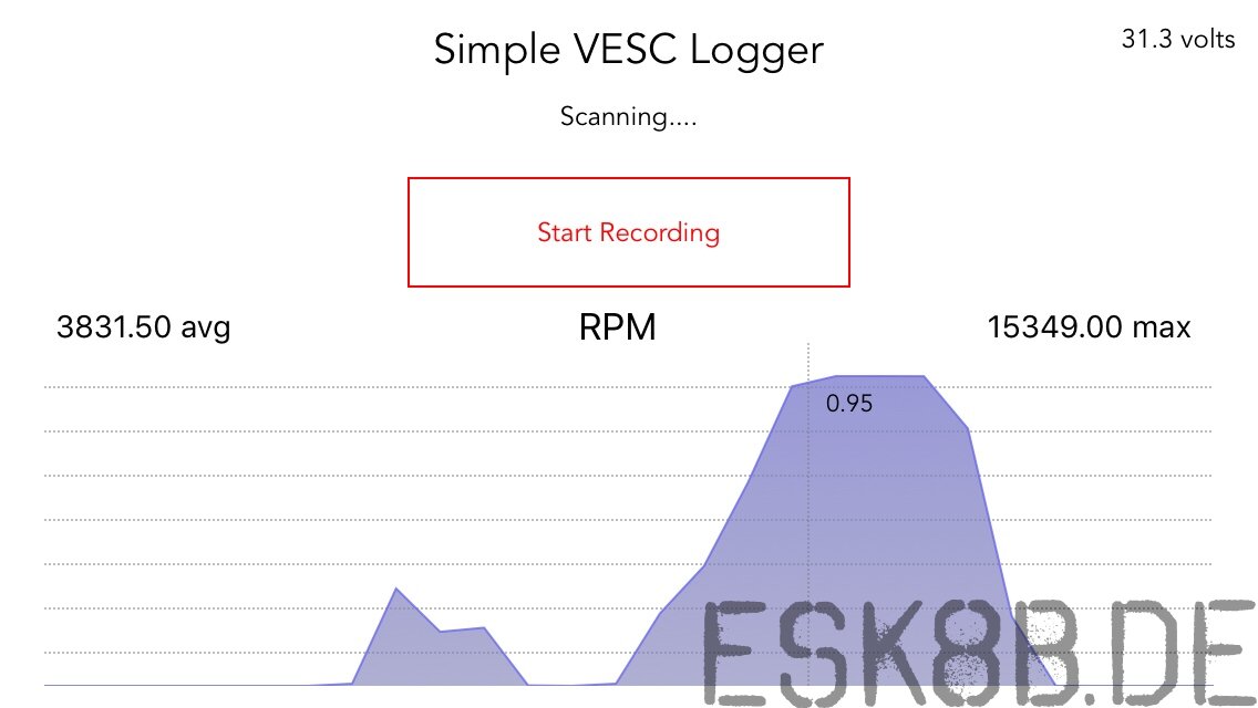

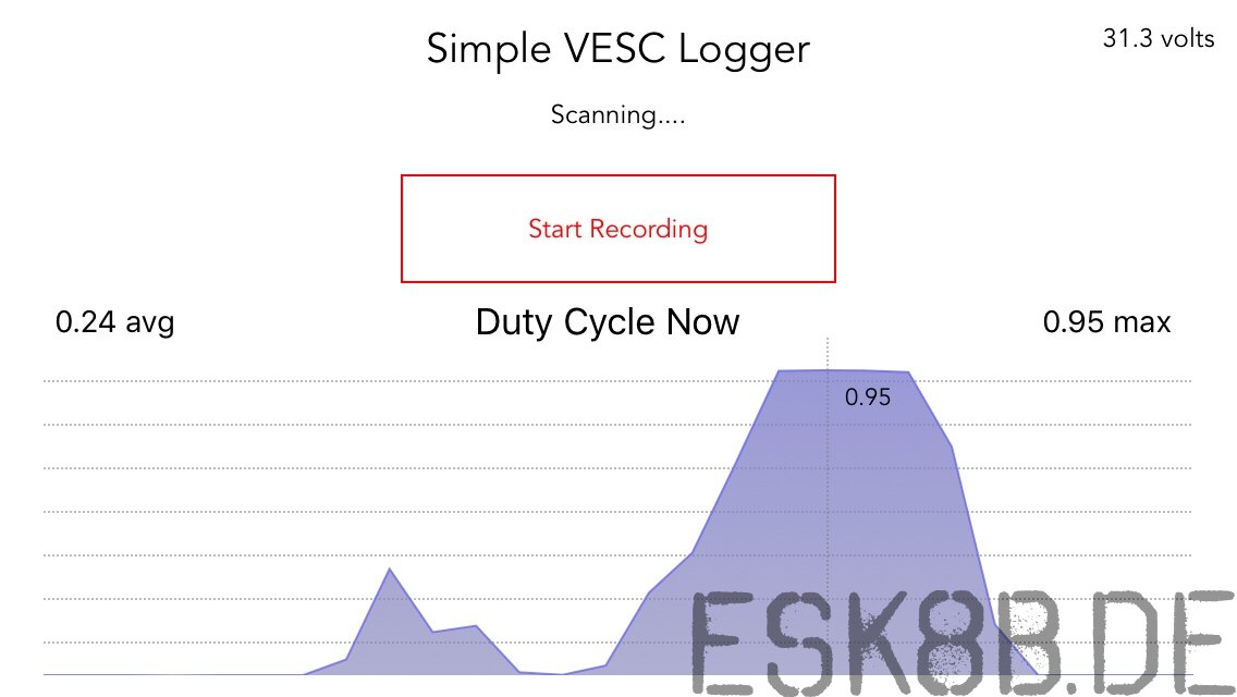

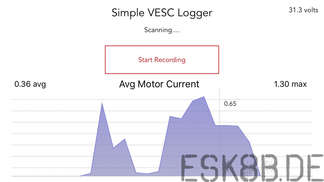

Nachdem mein Nunchuk_NRF noch nicht läuft brauchte ich ein Erfolgserlebnis und hab mal was anderes ausprobiert. VESC-Logging über BLE und meinem iPhone. Alles wesentliche dazu ist hier zu finden und das Best ist, es funktioniert:
Am VESC hab ich ein Adafruit BLE/UART Modul angeschlossen und die App für mein iPhone mittels Xcode auf meinem Mac compiliert und auf das iPhone aufgespielt. Screenshots vom Handy:
Klappt prima. Entscheidender Nachteil: der Comm-Port ist belegt und ich kann den Nunchuk-Kama nicht mehr anschließen. Steuerung geht dann nur über PPM-Port und damit entfällt die Geschwindigkeit-Halten Funktion des Kama :(
