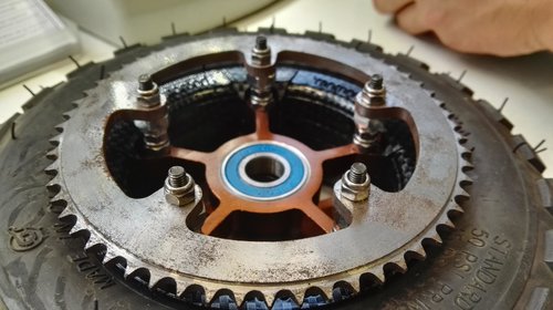

eXo Geschrieben 17. September 2015 Geschrieben 17. September 2015 Liebe Eigenbauer, Weil ich mich mit Stahl nicht sonderlich gut auskenne, kann ich auf Kosten meiner Geldbörse eine weitere Erfahrung mit euch teilen. Einem erfahrenen Metaller wäre mein Problem bestimmt sofort aufgefallen, weil mich aber auch ein öffentlicher Austausch hier im Forum nicht vor diesem Fail bewahren konnte, finde ich es jetzt umso wichtiger dieses Kind mal klar und deutlich beim Namen zu nennen und hoffe auf einen fetten Vermerk im Wiki! Bei der Fa. Mädler gibt es in der Grössenordnung (ISO 04 bis ISO 05), welche man bei Off-Roader verbauen kann, wohl offensichtlich keine rostfreien Kettenzahnräder! Das heisst also, wir können die Fa. Mädler in Bezug auf Kettenantriebe, getrost aus unserem Vokabular streichen! Rostfreie Produkte gibt es bei ihnen erst ab einer Grösse von DIN ISO 08, womit man eine Motocross-Maschine antrieben könnte. Man ej…. da wollte ich ausnahmsweise mal einen „lokalen“ Hersteller unterstützen und hab für ein solches Teil über 20 Tacken auf den Tisch gehauen und was passiert? Das Teil rostet mir in meiner Wohnung einfach davon! Natürlich bevor ich einmal damit gefahren bin! So viel zum Thema „Qualität“! Keine Ahnung warum man ein Zahnrad aus derart kohlenstoffhaltigen Stahl herstellt und ich will es auch gar nicht wissen! Ich bin einfach nur noch total genervt, da für mich rostfreier Stahl eine Selbstverständlichkeit war bei einem Kettenzahnrad. So schnell kann man sich halt täuschen! Das wirft nun die Frage in den Raum wo man sich passende rostfreie Kettenräder bestellen kann?!? Mein Beitrag bezieht sich auf folgende Artikel: Externe Links nur für Mitglieder sichtbar Zitieren

eXo Geschrieben 17. September 2015 Autor Geschrieben 17. September 2015 Noch ein bisschen Flugrost und eine Top-Verarbeitung! Zitieren
Bruce Lee Geschrieben 21. September 2015 Geschrieben 21. September 2015 hast du die zahnräder nachbearbeitet ? abgedreht, gefrässt ? dann währe natürlich klar das diese zu rosten beginnen. Zudem sind normräder meist in ziemlichen rohzustand um noch bohrungen etc. an zu bringen. im auslieferzustand sind diese normalerweise galvanisch verzinkt oder feuer verzinkt. manchmal halt auch blank. frässt/dreht man an dem teil herum, ist die oberflächenvergütung natürlich weg. kommt feuchtigkeit (schweiss, luftfeuchtigeit) auf stahl welches eisen beinhaltet entsteht unter einfluss von sauerstoff nunmal oxidation. das hat nicht unbedingt mit schlechtem material zu tun. beim nächsten mal, gib es nach dem bearbeiten gleich in eine verzinkerei zum nach beschichten. Oder streiche es mit einem dickeren öl ein bevor es herum liegt. Oder... entfette es und lackiere es mit einer rosthemmenden farbe (bau und hobby markt :thumbsup:) somit rostet es nicht wie in deinem fall :thumbsup: ich bin auch nicht wirklich ein maedler fan, aber da können die wirklich nix dafür. Übrigens... hast du schonmal daran gedacht eine grösser maschige kette zu verwenden und mit kunststoffzahnrädern zu fahren ? zumindest auf der radseite ? Die heutigen Kunststoffe haben in gewissen Einsatzgebieten gegenüber Metallen ziemliche vorteile ! währe interessant mal mit dem zu experimentieren. natürlich nicht die 0815 kunststoffzahnräder von mädler, eher zahnräder aus technischen kunststoffen von z.b. staub-AG Zitieren
