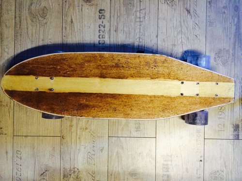

Mein erstes Deck selber gebaut.
Attila

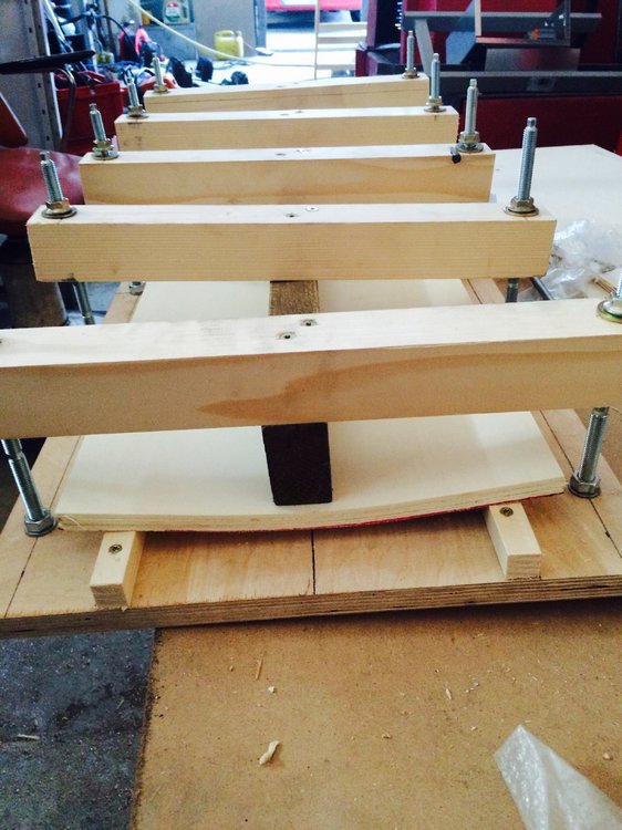

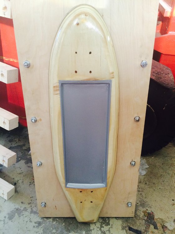

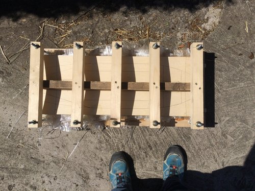

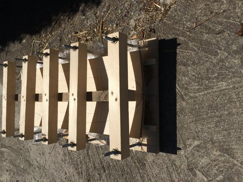

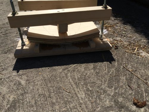

Ich wollte mal selber ein Deck bauen.

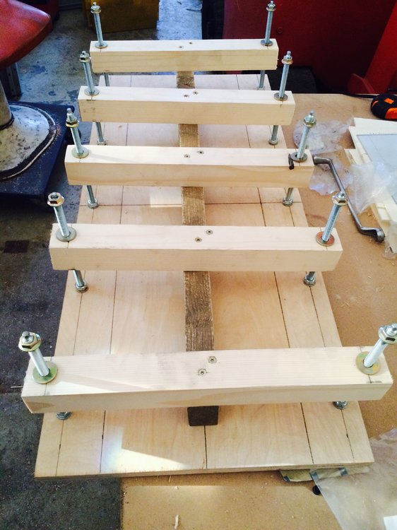

Anleitung für eine Presse habe ich mir aus youtube geholt.
Materialkosten für die Presse bis 100cm ca. 50.-€
1x 20mm Tischler Platte 100x30cm
2x M8 Gewindestangen Muttern und Beilagscheiben
2x 60x40 mm Kanthölzer
1x 20x20 mm Kantholz

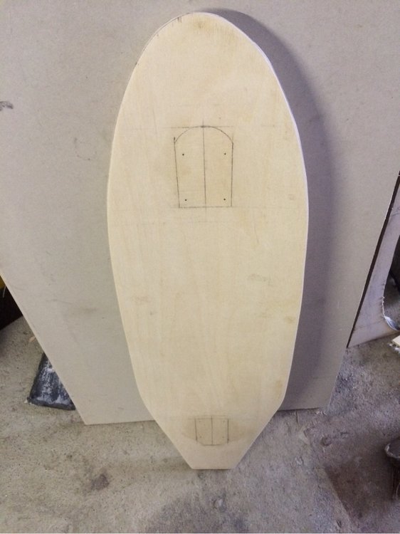

Ich wollte ein Deck was ein wenig Oldschool ist
gemischt mit neuster Technik.
Das Deck bestand aus 8 Schichten.
1x 4mm Buche
1x 1,5mm Alu
1x 4mm Buche
1x 4mm Pappel
1x 4mm Pappel
1x 4mm Pappel
1x 4mm Pappel
1x 4mm Pappel

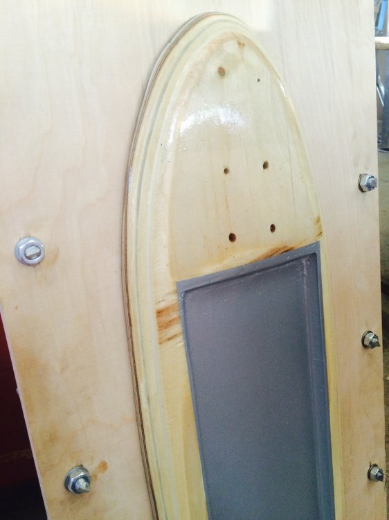

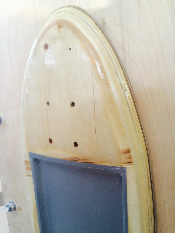

Ich habe mit Epoxy Harz und Glasfaser Gewebe gearbeitet, leider haben sich die
letzten 2 Schichten dadurch gelöst.
Am besten richtig dick mit Epoxy Harz einstreichen und verkleben und es hält.
Ein Tip für die Ungeduldige: das Deck sollte 24 Std. stehen da ansonsten sich durch die
Spannung einzelne Schichten lösen können.

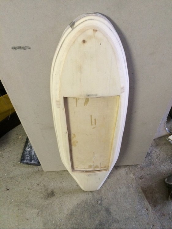

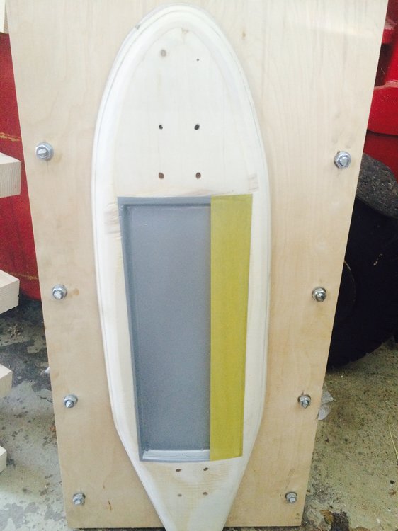

Das Deck nach 24 Std aus der Presse nehmen und
die Form die man haben möchte mit der Stichsäge
ausschneiden.
Ich würde ein Metall Sägeblatt nehmen wegen dem
Alu ansonsten kann man die Schichten los reißen.

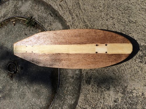

Nach dem ausschneiden habe ich die Unterseite
mit einem Bandschleifer und Schwingschleifer
bearbeitet.
Beim Schwingschleifer kann man bis auf Körnung 60 runter gehen
aber beim Bandschleifer ist es nicht zu empfehlen, da die Pappel-
Schichten sehr weich sind und größere Stücke weggerissen werden.

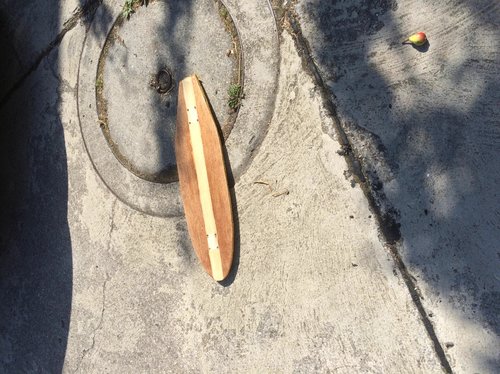

Das Deck habe ich mit Bootslack eingelassen und in die erste Schicht
Quarzsand drauf gestreut,
anschließend noch 2 Schichten Bootslack.
Kosten für das Deck:
Holz ca. 28.-€
Alu ca. 5.-€
Epoxy ca. 22.-€
Bootslack ca. 9.-€
Sand ca. 1.-€
bearbeitet von Attila

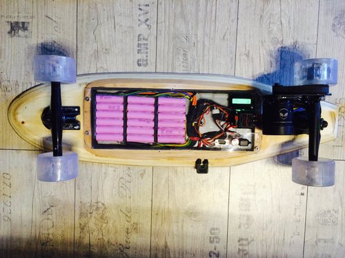

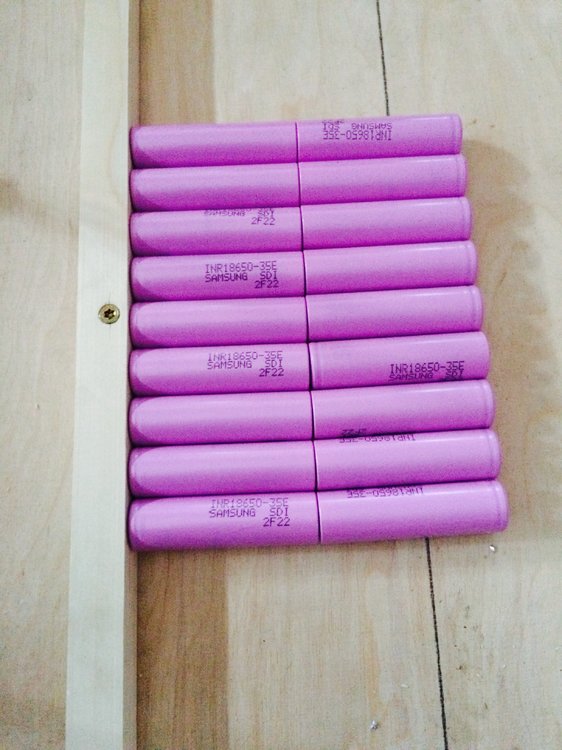

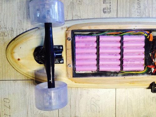

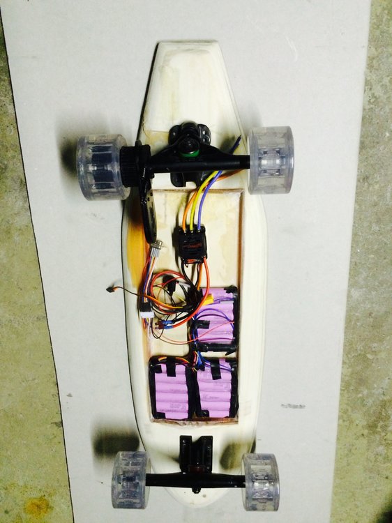

Ich wollte mal die 18650 Zellen ausprobieren,
und habe mir die Samsung mit 3500mAh bestellt.
18 Stück für 6S3P somit 10,5Ah und mit einem
Entladestrom von 31,5 Ah dauerhaft kurzzeitig
laut Verkäufer bis 10sec. das doppelte.
Kosten: 120.-€ inkl. Versand
Die Lötfahnen habe ich gelötet und nicht Punkt-Geschweißt
mal schauen ob es die Temperaturen aushält.:skep:

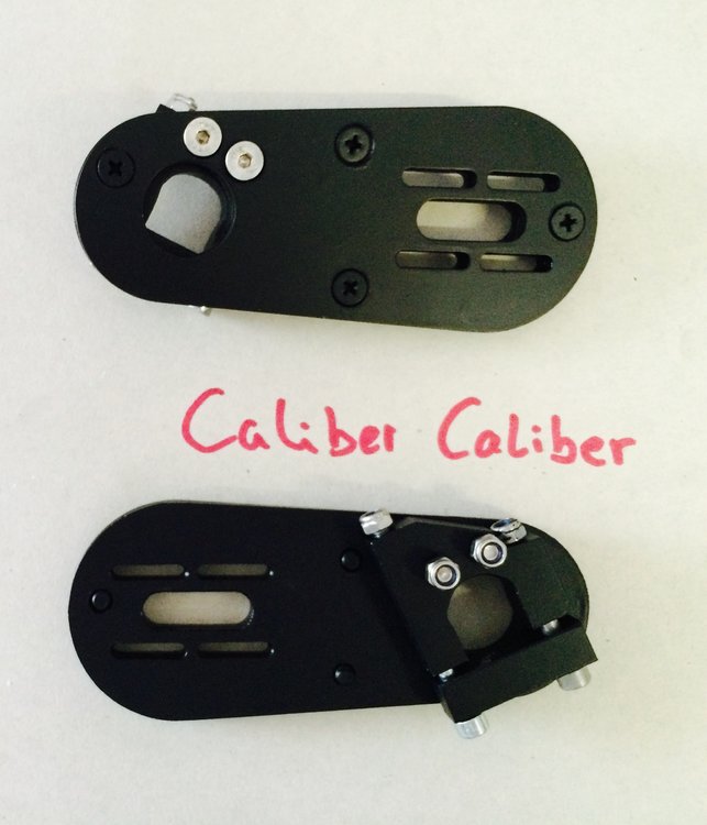

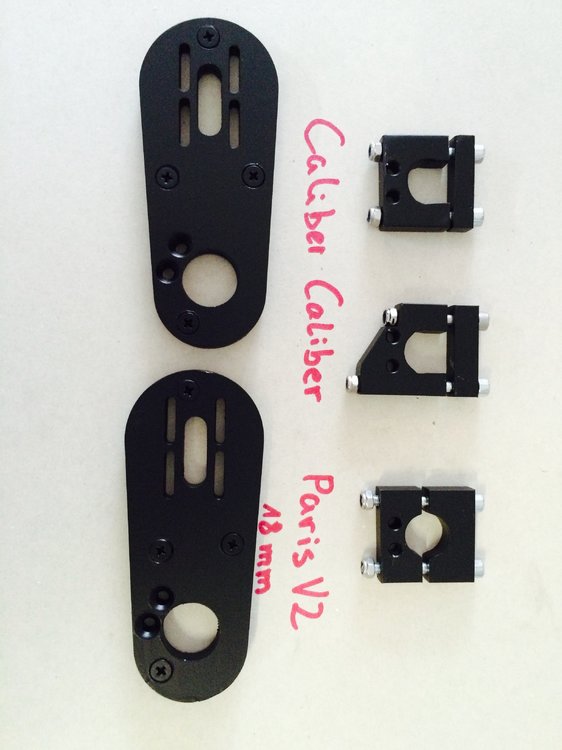

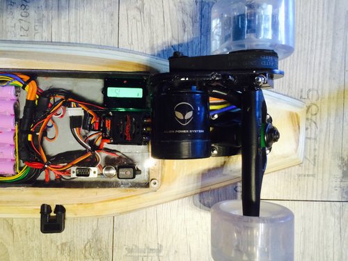

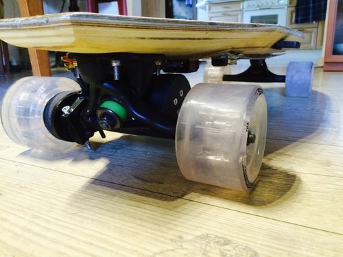

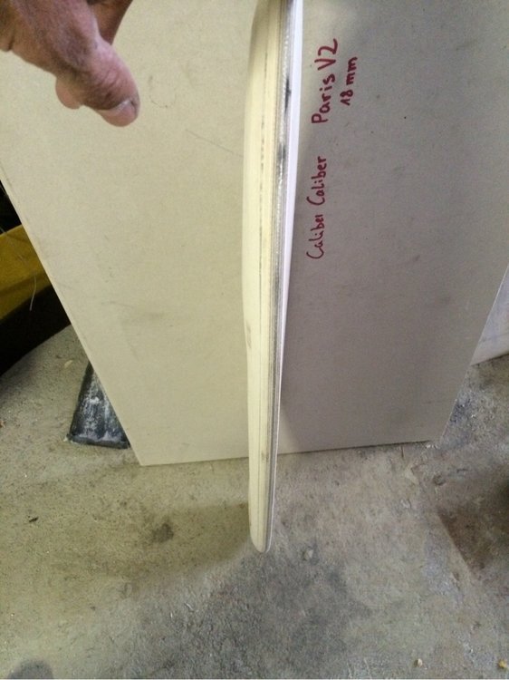

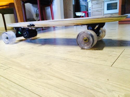

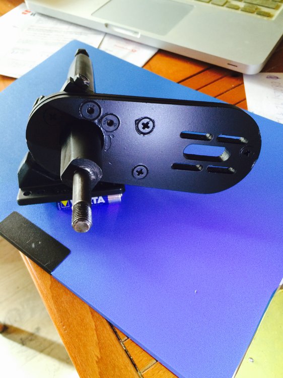

Die Achsen werden von Paris auf Caliber umgebaut.
Caliber Achsen 60.-€
(Für die Paris Achsen lässt sich die Motorhalterung schwieriger anfertigen)
Motorhalterung habe ich Lasern lasen und den Adapter
für die Achse selber angefertigt.
Kosten ca. 50.-€
Wheels sind 83mm 76a von Speedthron aus der Bucht
Kosten 39.-€ plus Lager

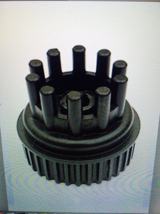

Wheel Pully ist von Evolve für Abec11 Wheels
Kosten 19.-€ + Vers.
Zahnriemen Conrad, HTD 275mm/15mm 6.-€
Motor Rizel Conrad HTD 14Z/15mm
leider nur aus Metall erhältlich 3.-€

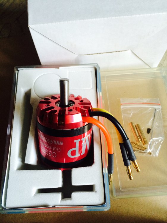

Motor:
Leider momentan nur der 6374 KV 170 von Alien.
Viel zu groß und zu stark.
Sobald wieder erhältlich
NTM 5060 KV270 von Hobbyking 42.-€
der Motor hat mich voll überzeugt
bei meinem anderen Longboard.
Alternativ 5060 EMP 270KV von Wild Technik 49.90.-€
ESC Trackstar 150A von Hobbyking ca.90.-€
Werde aber auch auf VESC umrüsten sobald ich
meine Bestellung bekommen habe.

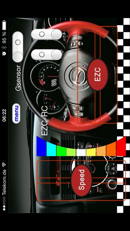

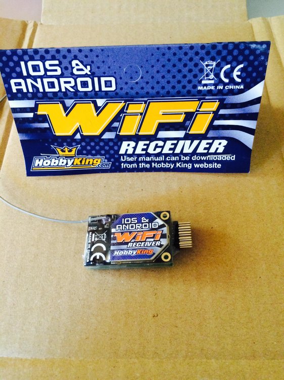

Steuerung IOS/Android WiFi Empfänger
plus App und mit dem Handy Gas geben:cornut:
Leider nur über Hobbyking Global zu bekommen:mad:
22.-€ plus 19.-€ Versand plus 10.-€ Vorkasse für UPS plus 10.-€ Zoll und MwSt.
wegen dem Versand und Vorkasse :confused5:
ca. 60.-€
Habe aber einen Händler gefunden, der noch Restbestände hat.
Mal schauen wie viele und für was für einen Preis.

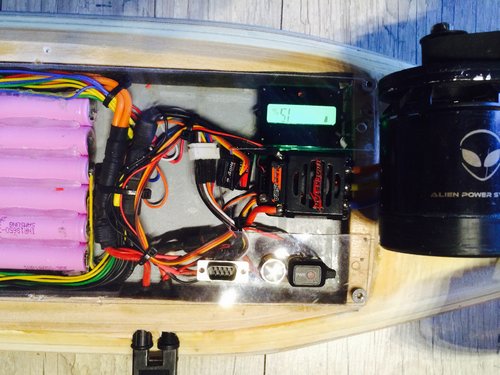

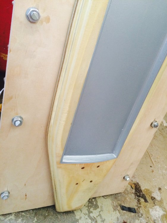

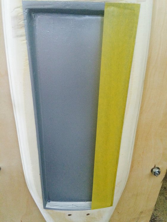

Für die Akku Abdeckung habe ich eine 2mm Acryl Glas genommen :D
Einen Drucktaster mit einem Widerstand für den ESC
zwei 4mm Steckbuchsen mit einem U-Verbinder als
Hauptstrom verbinder (Zündschlüssel :thumbsup:)
Einen 9 Poligen Stecker für das Laden.
Alles bei Conrad ca 15.-€
Akkuanzeige aus der Bucht 6.-€ inkl.Vers.
Zusammenlöten und Fertig :peace:

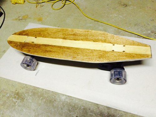

So das war es eigentlich :thumbsup:
Meine Meinung:
Das Deck ist recht gut geworden für einen Erstversuch.
Kosten:
Deck (eigentlich unbezahlbar) 50.-€
Akkus 120.-€
Achsen 60.-€
Wheels 39.-€
Lager 11.-€
ESC 90.-€
Zahnräder und Riemen ca.38.-€
Motorhalter 50.-€
Steuerung 60.-€
Kabel, Stecker, und Kleinteile 30.-€
Motor ca. 45.-€
Gesamtkosten: 593.-€
Gewicht Reichweite und Vmax kommen nach den ersten Testfahrten :thumbsup:

Hallo,
:thumbsup: sieht ziemlich gelungen aus.
Kannst du mir sagen, wo du die Motorhalter lasern hast lassen?
Bzw. hast du diese selbst entworfen? Ich wäre an den Plänen interessiert.
Hast / hattest du bereits in Evolve-Board?
Da du das Kunststoff-Riemenrad davon bekommen hast.
Danke !
Gruß
Ich habe die Kunststoff Riemenräder 4 Stk.
bei Evolve bestellt und bezahlt.
Nach 3 Wochen bekam ich eine Antwort :cornut:
mit der Frage was woher und wie für ein Evolve Board ich habe.
Ich habe dann ein wenig pampig geantwortet, worauf die
besagte Aussage kam nur für Evolve Kunden.
Das hat mich natürlich auf 180 hochfahren lassen und
da habe ich angerufen und ein wenig Druck gemacht.
Mittels Abmahnung über einen Anwalt, Androhung von einer
Anzeige wegen Betrugs usw.:devil:
Und 2 Tage später waren die Riemenräder da und das
Shoppingportal bei Evolve geändert.:peace:
Ich müsste mal wieder welche bestellen nur um die zu ärgern :thumbsup:
Hallo Attila,
ich überlege wir auch die Samsung 3,5Ah in mein Board zu packen als 7S2P.
Was kannst du zu den Akkus sagen, bist du voll zufrieden?
Danke
Hallo Hugo,
leider bin ich noch nicht dazu gekommen die Akkus
aus zu probieren, da mir in dem Deck der ESC
(noch nie gefahren) abgefackelt ist. :confused5: :confused5:
Aber in der Zwischenzeit musste ich jemanden helfen sein Deck
zusammen zu bauen, da er das selber nicht geschafft hätte.
Der hat die Samsung Zellen auch verbaut als 6S/4P
und bei den ersten Probefahrten hat sich folgendes Problem
herausgestellt.
Laut Spannungsrechner würde das Board 27Ah benötigen.
Leistung der Akkus über 40Ah dauerhaft.
Beim beschleunigen funktioniert alles prima jedoch wenn man
Beschleunigung Orgien machen möchte so wie Er!!!!!
ich weis nicht wie der noch stehen konnte aber es ging,
brechen die Akkus kurzzeitig weg, die Beschleunigung ist
weg und nach einem Bruchteil einer Sekunde ist die
Beschleunigung wieder da und das Board reißt wieder an.
Sehr unangenehm beim Fahren.
Jedoch bei gleichmäßigem Beschleunigen bleibt alles
im grünen Bereich und alles läuft prima.
Daher habe ich jetzt noch Zellen nachbestellt und werde
entweder auf 8S/4P gehen oder bleibe bei 6S aber 6P.
Somit hätte ich 60Ah (laut Verkäufer)
aber meiner Meinung nach ist glaube ich eher 2C
also 7000mAh pro Zelle möglich und nicht 3C.
Für ein MTB kämen nur die Sony Konion mit 15C
in Frage.
