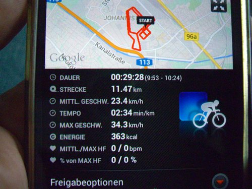

Hallo,
hier mal meine heutigen Werte mit einem Evolve AT 36V/7Ah glatter Untergrund,fast völlig eben und was so ging bei Vollgas: Passanten, Hunde und in engen Kurven bin ich langsamer gefahren. Der Tracker ist sehr genau, zumindest beim Radfahren hat es immer supi gepasst, sprich der Vergleich mit diversen Fahradtachos.
Was runter drückt, es war recht windig und meine 95Kg. Ausserdem nur 8Grad, aber Board hatte Zimmertemperatur und die Zellen heizen sich selbst ein, ich denke die Temperatur ist nebensächlich zu betrachten.
Reifen halte ich bei 5Bar, ansonsten kommt man dann nicht soweit. Mit 3,5 Bar fährt es sich sehr angenehm, aber Endgeschwindikeit und Reichweite gefallen mir nicht. Sie halten es, bis jetzt...im Sommer müßte man da ein Auge drauf haben.
Sicher kommt man weiter, aber der Spaß darf ja nicht zu kurz kommen, bin zufrieden.
Schönes Wochende
Hi,
ich denk mal die Temperatur und etwas höheres Gewicht ziehen Dir hier zusätzlich zur rasanten Fahrweise einiges an Akku weg. :-)
Um festzustellen wie viel der gebrauchte Akku im Winter noch hat, kann man einen Reichweitentest machen, also erster Gang, halber Speed so um die 18km/h und dann immer durch fahren. Wenn Du 12km beim Vollgastest hast, sonntest Du beim Reichweitentest wesentlich weiter kommen, auch im Winter.
Ach ja, Du sprichst von 5 bar. Aber die Reifen vertragen nur max 4 bar. Also nicht zu voll machen.
