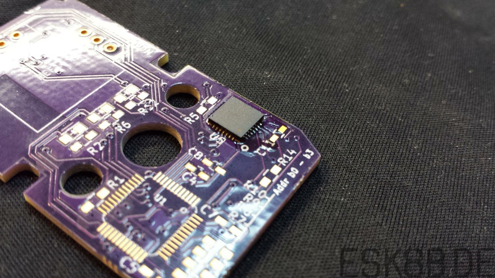

eXo Geschrieben 8. Juli 2015 Geschrieben 8. Juli 2015 (bearbeitet) Eine Offtopic Frage an die Elektroniker: Kann jemand mit Beziehungen eine Offerte einholen, um herauszufinden wie viel es kosten würde, die Platine in DE herzustellen und direkt bestücken zu lassen? EDIT: Die Gerber-Files können hier geladen werden: Externe Links nur für Mitglieder sichtbar bearbeitet 8. Juli 2015 von eXo Zitieren

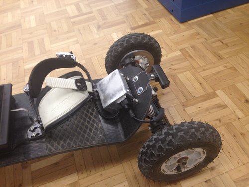

Bruce Lee Geschrieben 16. Juli 2015 Autor Geschrieben 16. Juli 2015 bremse ab in die Alu Box und fertig Zitieren
SAG Geschrieben 16. Juli 2015 Geschrieben 16. Juli 2015 Hallo, saubere Arbeit! Bei mir hat der Servo gerade die Hufe hochgerissen. Er machte auf "Anweisung" die Bremse dicht und sagte dann absolut nichts mehr. Arndt Zitieren
Bruce Lee Geschrieben 16. Juli 2015 Autor Geschrieben 16. Juli 2015 Grundsätzlich ja ok so als "fail safe" das sie bremst und dann ab raucht 😜 Hast du ein genug starken servo verbaut ? Das teil das ich mir gekrallt habe hat ja super power. Trotzdem nimmts mich mal wunder wie lange das teil hält. Ohne hydraulische bremse fahren würde ich jedoch nicht mehr. Gerade bei langsahmen fahren in stadtgebiet ist die motorbremse zum ganz anhalten (ohne absteigen vom board) einfach nicht möglich. Fussgänger und so. Zitieren

SAG Geschrieben 17. Juli 2015 Geschrieben 17. Juli 2015 Bruce Lee schrieb: Grundsätzlich ja ok so als "fail safe" das sie bremst und dann ab raucht 😜 Hast du ein genug starken servo verbaut ? Das teil das ich mir gekrallt habe hat ja super power. Trotzdem nimmts mich mal wunder wie lange das teil hält. Ohne hydraulische bremse fahren würde ich jedoch nicht mehr. Gerade bei langsahmen fahren in stadtgebiet ist die motorbremse zum ganz anhalten (ohne absteigen vom board) einfach nicht möglich. Fussgänger und so. Hallo Bruce Lee, dieser hier ist bei mir dran Externe Links nur für Mitglieder sichtbar e b a y .de/itm/22KG-Servo-Metallgetriebe-Item-NO-6018-fur-FG-Marder-Baja-Monster-Truck-/251948620702?pt=LH_DefaultDomain_77&hash=item3aa94edb9e . Ich war jetzt auch ohne das Bremssystem unterwegs, um die Sensorplatinen zu testen. Es war wirklich eine Umstellung. Arndt Zitieren
Bruce Lee Geschrieben 18. Juli 2015 Autor Geschrieben 18. Juli 2015 (bearbeitet) Das ist ja ein ziemliches Teil ! ich hatte mich ja für den MG959 von Hobbyking entschieden. Der Drückt 25kg bei 4.8V und 30kg bei 6V. zudem ist er doppelt gelagert was glaub ich nicht schlecht ist wenn man das zahnrad wie in unserem falle nicht gegen lagert. Auch das Gehäuse gefrässt aus Alu. Denke viel robuster kann das Teil gar nicht mehr sein ! und der preis (trommelwirbel trtrtrtrtrtrtrtrtr) 26.94 Euronen ! (klar porto kommt noch, aber musste sowieso noch etwas kram haben ) Bis jetzt jedenfalls zufrieden, mal schauen wie lange es hält. zum schluss jetzt noch das power upgrade mit dem VESC, hab mir einen ge ordert, und dann noch ein custom hand controller wie ich ihn möchte und gut ist bis hassloch jedenfalls... alles bereit :thumbsup: bearbeitet 18. Juli 2015 von Bruce Lee Zitieren

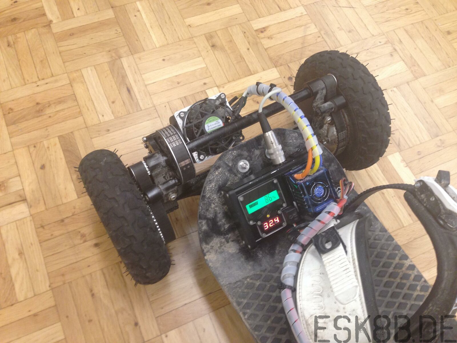

Bruce Lee Geschrieben 23. Juli 2015 Autor Geschrieben 23. Juli 2015 Update "Boardcomputer" und Turbofan Bremscheibe Hab mir nun neu noch etwas elektronik in das hintere gehäuse gepackt. ein paar dollar hier für ne %-zentuale akku anzeige (mal schauen wie genau das teil sein wird) und ein paar dollar da für die steuerung für den motorkühler. springt jetzt mal bei 45° an und kühlt dann runter, klappt ganz gut ! Um bei langen Downhills die scheibe der hydraulikbremse nicht zu überhitzen, habe ich mal noch ventilator lamellen eingefrässt. Ala speed star racing turbofan radkappen. wenns nichts bringt... leichter sind sie jedenfalls Zitieren
