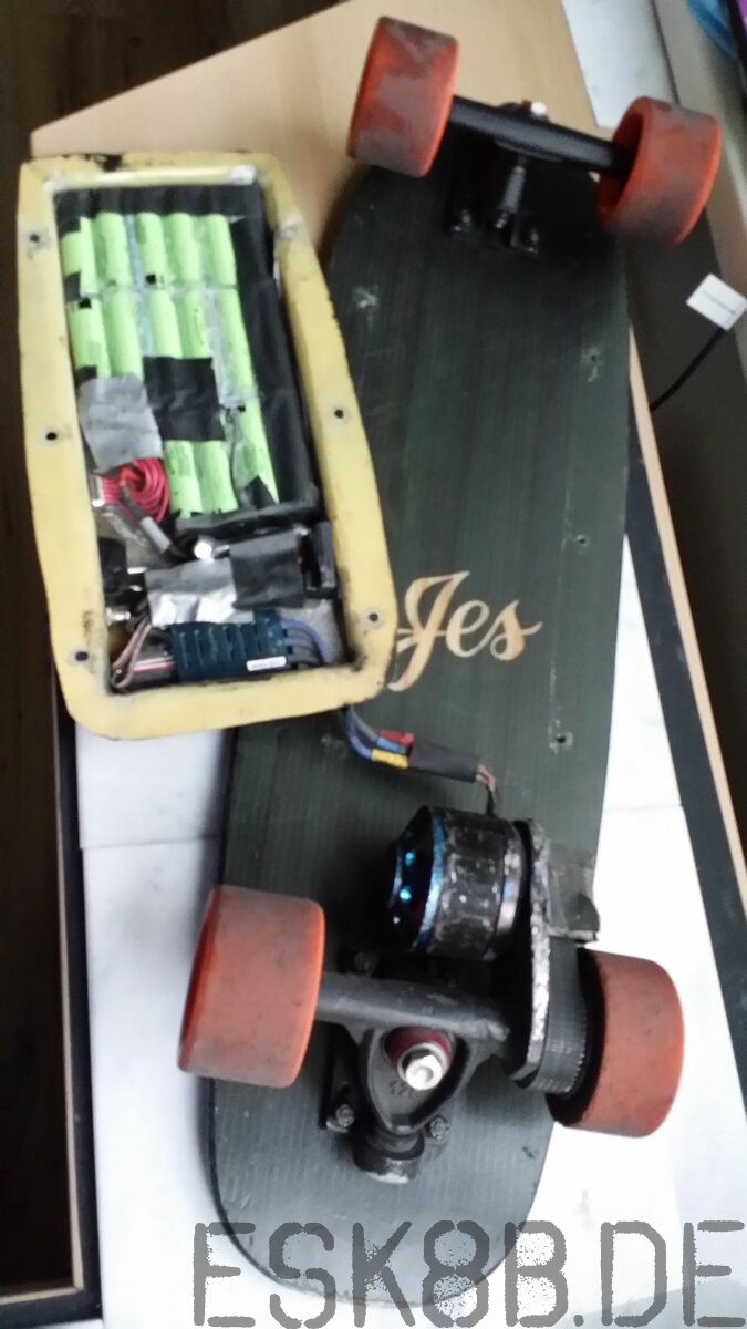

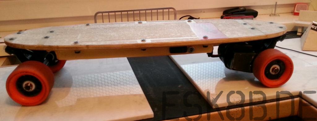

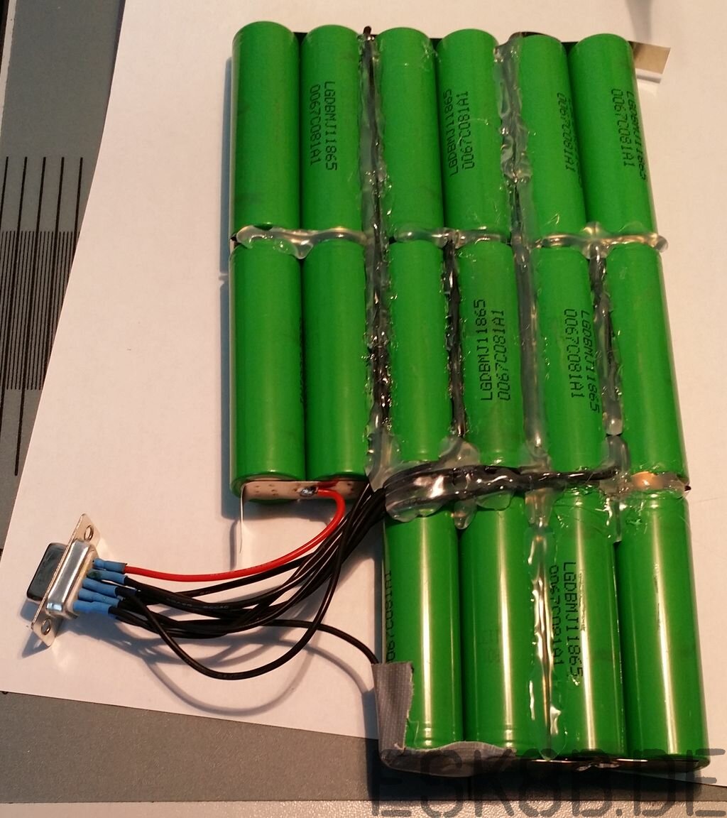

Chrizz Geschrieben 23. Juni 2015 Geschrieben 23. Juni 2015 (bearbeitet) So, nochmal ein extra thread nur für das Kleine: Ist jetzt auch schon über 2 Jahre alt das Board .... tsts etwas verändert im laufe der Zeit Motor - C6354 200KV ESC 70A HV Hobbyking Flugregler ohne Bremse Umbau auf Teensy und Nunchuck kommt in Kürze. Die Kiste ist laminiert mit Glasfirnamentmatte Harz / Härter. Motorhalter ist geschweisst an die Randal Achse. Zahnräder sind von Misumi Europa, Alu Ich wollte so leicht wie möglich bauen, Kingpins sind aus Titan, Lager sind Bones Red Keramic, sind leichter und halten länger. Deck ist von JES Products, sein normales Mini Deck nur etwas anders gefertigt extra leicht für mich. Reichweite beim Speeden mit 25 - 30 km/H ~ 20km Beim Cruisen und Kick-push geht auch gut 30km. Maxspeed - 38 km/H laut Ritzelrechner mit Rückenwind max 40 km/H Gewicht - 3,67 Kg Neuer Akku, vor 2 Tagen eingebaut. LG 3500 mAH 10A. Hier: Angriff auf Beatbuzzer's Monsterboard !! Das alte kleine minimale Deck: War mir etwas zu klein auf Dauer und zu schmal für längeres Fahren, aber dafür 3,36 Kg bearbeitet 23. Juni 2015 von Chrizz 1 Zitieren

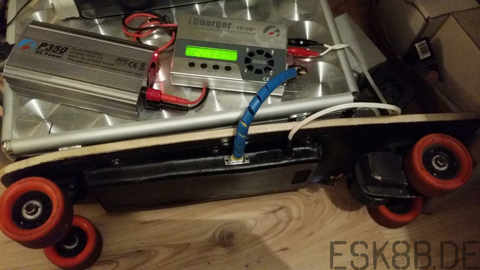

Chrizz Geschrieben 23. Juni 2015 Autor Geschrieben 23. Juni 2015 Die Panasonics mit 2900 mAH waren bisher eingebaut, macht 5800 mAH Die etwas flottere Testfahrt ergab 15,3Km Reichweite und ca. 5200mAH wurde wieder reingepumpt. Die LG mit 3500 mAH (7000 mAH) sind jetzt seit So. drin, Bei gleicher Testfahrt kam ich mit den Zellen auf 19.9Km !! Reichweite und 6607 mAH wurden wieder geladen. Bin begeistert von den neuen LG's Zitieren
elkick Geschrieben 23. Juni 2015 Geschrieben 23. Juni 2015 Nach wie vor eines der besten Boards was das Verhältnis Gewicht/Leistung/Power betrifft. Jedenfalls war dein Board das Vorbild für mein Miniboard (am Gewicht arbeite ich noch!) . Was die Standfläche betrifft: diese Erfahrung habe ich auch gemacht, manche Abmessungen sind dann doch besser für Kinderfüsse. Was hast du da nochmal für Rollen drauf? Und welche Bushings/Härte hast du genommen für die hohe Geschwindigkeit? Das ist echt nicht einfach auszutarieren - einerseits soll die Wendigkeit erhalten bleiben, andererseits das Speedwobbel-Risiko minimiert werden... PS. Der Akku gefällt! Schön kompakt für diese Leistung. BMS hast du rausgeschmissen? Zitieren
Chrizz Geschrieben 24. Juni 2015 Autor Geschrieben 24. Juni 2015 Danke danke, also einen BMS habe ich nicht verbaut, nur die Zellen an den RS232 gelötet um beim Laden balancen zu können. Bei den Panasonic Zellen hatte ich schon keinen Drift beobachten können. Die Bushings ... muss ich gucken. Sind Medium, evt. oben unten verschiedene. Lenken geht noch gut leicht, kein wheelbyte aber schnell fahren geht ohne Probleme. Ich fahre erst mit dem Board wenn es noch keinen Motor hat ein paar Runden und teste die Bushings und Einstellung. Wenn es sich gut fährt kommt die Motorhalterung und Kiste drunter. Ich hab die Orangatang Balut 72.5 mm wheels genommen bei dem Board. Fahren sich etwas härter als die Krytonics 85 mm, klar. Die Seismic speed vents gefallen mir nach der einen Probefahrt auch richtig gut. Speedwobble hatte ich auch mit dem kurzen Streetboard nicht bei 45 km/H, aber da sind auch die Gullwing Bomber trucks dran. Zitieren

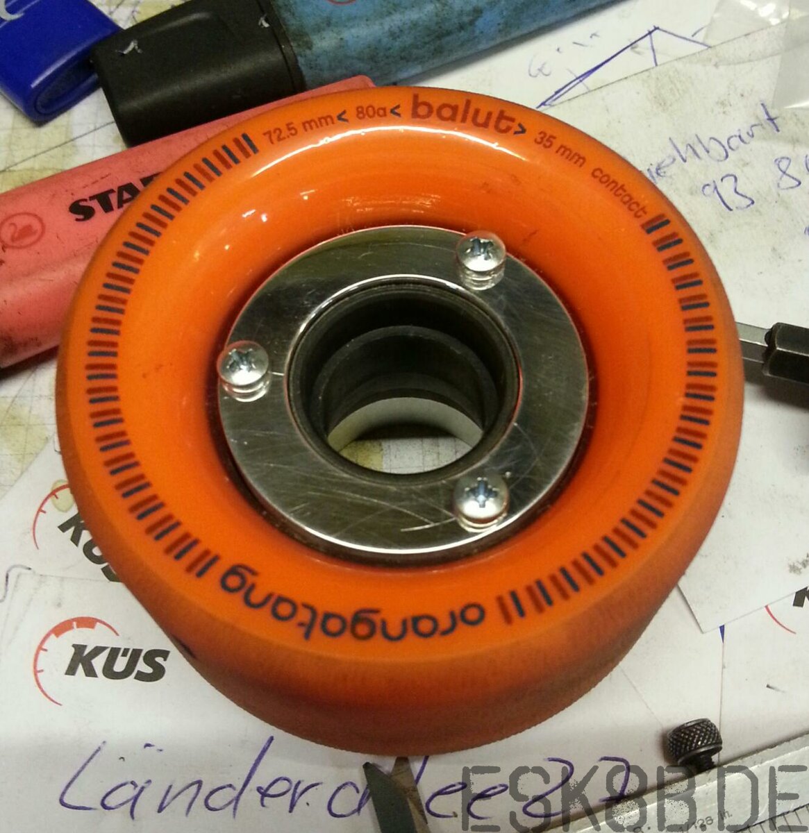

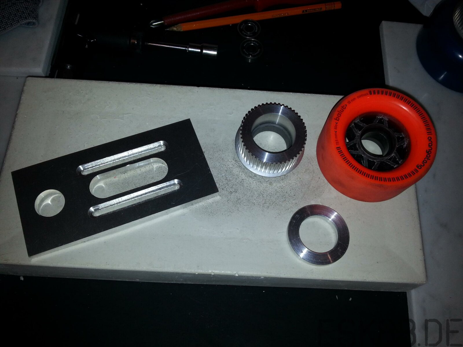

Chrizz Geschrieben 26. Juni 2015 Autor Geschrieben 26. Juni 2015 Die Antriebsrolle und der Motorhalter in der Fertigstellung 2013 Zitieren
Chrizz Geschrieben 14. Juli 2015 Autor Geschrieben 14. Juli 2015 Das Board bekommt eine Inspektion nach 2 Jahren. Bilder folgen, Motor ist verschlissen und kommt neu (C6354 mit 200kv) Ritzel an der Rolle wird nochmal neu befestigt da eine Schraube von dreien gebrochen ist. Ausserdem kommt der Teensy & Nunchuck rein. Zitieren

Attila Geschrieben 21. Juli 2015 Geschrieben 21. Juli 2015 Die Panasonics mit 2900 mAH waren bisher eingebaut, macht 5800 mAHDie etwas flottere Testfahrt ergab 15,3Km Reichweite und ca. 5200mAH wurde wieder reingepumpt. Die LG mit 3500 mAH (7000 mAH) sind jetzt seit So. drin, Bei gleicher Testfahrt kam ich mit den Zellen auf 19.9Km !! Reichweite und 6607 mAH wurden wieder geladen. Bin begeistert von den neuen LG's Hallo Chrizz, darf ich fragen was dich der 7000mAh Akku Pack gekostet hat, wo du ihn gekauft hast und was er wiegt? Zitieren
Chrizz Geschrieben 24. Juli 2015 Autor Geschrieben 24. Juli 2015 Moin, ich habe die Zellen einzeln bestellt im Internet bei einem Akkushop in Holland. Die gab es nur dort. Das Pack habe ich dann selbst gelötet nachdem mir jemand in der nähe die Lötfahnen punktgeschweisst hatte. Die Zellen mit Lötfahnen kamen mich dann ca. 114 Euro. Zitieren
Chrizz Geschrieben 5. August 2015 Autor Geschrieben 5. August 2015 Die ~ 6,3Km gestern mit flottem Tempo hatten beim Nachladen 1420 mAH in den Akku (7AH Akku, 6660mAH beim Test bis Poweroff) geladen. Es gehen auch 28Km ohne Akku wie ich testen musste .. :pizza: aber je nach Tempo reicht der Akku 20 - 30Km bei reinerm Motorbetrieb. Zitieren

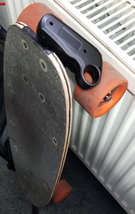

Chrizz Geschrieben 22. März 2019 Autor Geschrieben 22. März 2019 (bearbeitet) Moin Leute, das Pocketboard läuft noch super mit den LG 18650 Zellen in 8s einem alten VESC im FOC Modus und einer Maytech Funke. Ich teste in Kürze mal die mini Funke mit dem "Loch" für den Zeigefinger und Daumenhebel zum Beschleunigen und Bremsen. Gibt es auch bei Kai hier im Shop. Evtl. bastel ich etwas am Board um leichter zu werden. Das mini Deck kommt dran, eine neue laminierte Kiste für den alten vesc und das 10s Akkupack vom Dual Hub Board. Das gibt dann nur noch eine Reichweite von 11 - 15Km je nach Fahrweise. Antrieb bleibt mit dem 6354 Motor. Mit Glück komme ich an die 3Kg dran vom Gewicht. 3,6Kg sind es aktuell, das fährt sich schon sehr leicht. Mich interessiert mal was es an Leichten E-Skates am Markt gerade gibt. bearbeitet 22. März 2019 von Chrizz Zitieren
Chrizz Geschrieben 26. März 2019 Autor Geschrieben 26. März 2019 Die mini Funke ist super und man sieht sie auch gar nicht in der Hand. Funkabrisse hatte ich bisher keine. Das ist schon mal sehr wichtig. Dosieren lässt es sich auch gut mit dem Daumen, allerdings hat der alte vesc nur 30A zu verwalten mit softstart. Heute ging es ein wenig durch die City .... Zitieren
oldtrapper Geschrieben 27. März 2019 Geschrieben 27. März 2019 ich hab mit einer dieser Minifunke beim Testen Reichweiten von 30 m erzielt, bis das Board nicht mehr reagierte ... also werden wohl keine Verbindungsabbrüche zu befürchten sein 🙂 Bei anderen Funken hatte ich schon bei 10 m Entfernung erste Kontrollverluste ... wie das dann in einem Wohngebiet mit viel Interferenzen im 2,4 GHz-Bereich aussieht kann man nur ahnen. Zitieren
Chrizz Geschrieben 28. März 2019 Autor Geschrieben 28. März 2019 Ah ok, ja hier mitten in der City gibt es viele Störungen aber die Funke behielt bisher den Kontakt. das ist sehr wichtig. Zitieren
