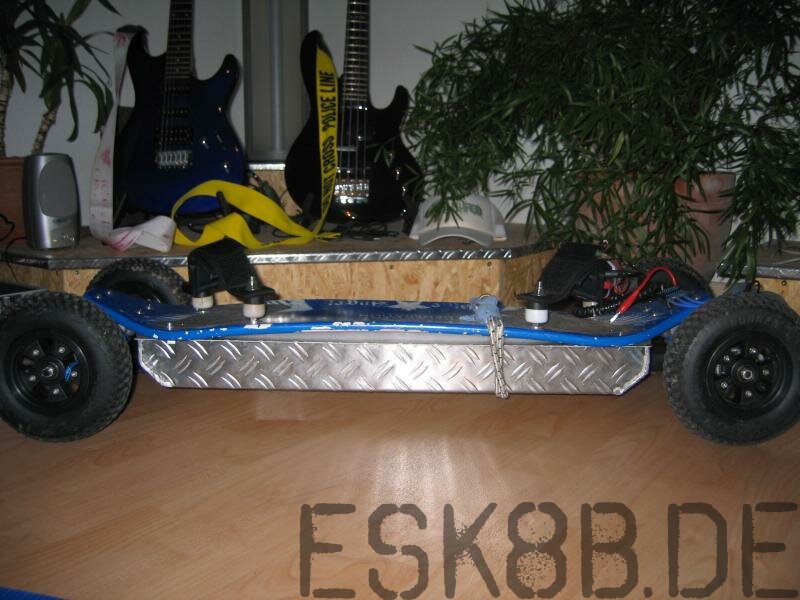

Peter Geschrieben 4. Mai 2010 Autor Geschrieben 4. Mai 2010 Hi Leute, habe dieses Wochenende den Accukasten gebaut und ihn zur probe montiert. In den Kasten passen vier 7,2Ah Blei-Accus (jeweils 2 paralell und dann in reihe geschaltet). Er ist aus 1mm Aluminium und an den Ecken verschweißt. Bei halbgas sind in der Ebene jetzt schon gut 25km/h drin. Gemessen habe ich die Geschwindikeit mit einem Fahrradtachometer. Zitieren
FlyRasch Geschrieben 4. Mai 2010 Geschrieben 4. Mai 2010 Bei halbgas sind in der Ebene jetzt schon gut 25km/h drin.Gemessen habe ich die Geschwindikeit mit einem Fahrradtachometer. Schön, Du scheinst ja wildes vor zu haben. ( Überschall .. ) Möchtest Du die Schlaufen drauflassen ?? ( ich meine für Downhiller und Kiter ist so ne Bindung ein muss, aber da sind die Borads leichter ( ohne Bleikiel ) ) gRuss Ralf Zitieren
Peter Geschrieben 4. Mai 2010 Autor Geschrieben 4. Mai 2010 Überschall.........dann aber mit Turbine und viel viel Feuer Was das Deck bzw. die Schlaufen angeht weis ich noch nicht was ich da genau mache. Eventuell bekommt das Board ein Longboarddeck (ist nicht so gekrümmt -> Accukasten passt dann besser). "Bleikiel" cooler Ausdruck :peace: Zitieren
Chrizz Geschrieben 26. Mai 2010 Geschrieben 26. Mai 2010 Mach bitte bloss die Schlaufen ab !! Ein Vorteil am Skateboard ist, dass man abspringen kann falls was schiefgeht oder wenn man irgend wo hängen bleiben sollte, vom Board abspringt und sich evtl. abrollt. Mit Schlaufen hast du da das Nachsehen. Zitieren
