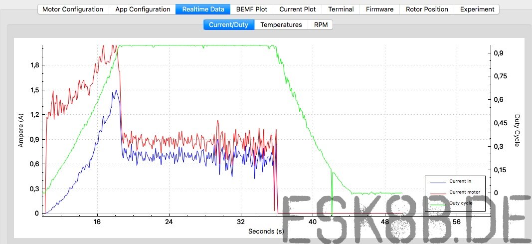

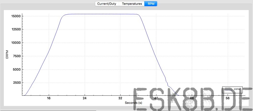

Dude Geschrieben 30. März 2016 Geschrieben 30. März 2016 Hallo Exo, hat mir jetzt doch keine Ruhe gelassen und ich hab mal meine GT2B Funke an den PPM Eingang am VESC (4.7, FW2.16) angeschlossen und mal ohne Last in der Werkstatt getestet. Speed Control zeigt einen linearen Zusammenhang zwischen Auslenkung an der Funke und RPM. Im Current-Control Modus beschleunigt der Motor ohne Last schon bei der kleinsten Auslenkung auf Max-RPM, was aber normal ist. Um was zu sehen hab ich dann den Duty-Cycle Verlauf und die ERPM geplottet: Sieht eigentlich einwandfrei aus, ERPM folgt wunderbar dem Duty Cycle. Wie es unter Last ist kann man daraus natürlich nicht sagen. Da fahre ich allerdings mit dem Nunchuk und dann normalerweise nicht als Direkt-Drive (Geschwindigkeit/Current proportional Auslenkung) sondern im Tempomat-Mode (gedrückte C-Taste am Nunchuk) - für mich der entscheidende Vorteil. Das genialste ist dass der VESC immer die Geschwindigkeit behält, sobald die C-Tast gedrückt wird. Push Kick aus dem Stand heraus, C-Taste drücken und Du fährst mit der aktuellen Geschwindigkeit, wenn den Berg runter geht genauso. Sobald die gewünschte Geschwindigkeit erreicht wird Taste drücken und das Tempo ist fixiert. Zitieren

eXo Geschrieben 31. März 2016 Autor Geschrieben 31. März 2016 Hallo Exo, hat mir jetzt doch keine Ruhe gelassen und ich hab mal meine GT2B Funke an den PPM Eingang am VESC (4.7, FW2.16) angeschlossen und mal ohne Last in der Werkstatt getestet. Speed Control zeigt einen linearen Zusammenhang zwischen Auslenkung an der Funke und RPM. Im Current-Control Modus beschleunigt der Motor ohne Last schon bei der kleinsten Auslenkung auf Max-RPM, was aber normal ist. Um was zu sehen hab ich dann den Duty-Cycle Verlauf und die ERPM geplottet: Sieht eigentlich einwandfrei aus, ERPM folgt wunderbar dem Duty Cycle. Wie es unter Last ist kann man daraus natürlich nicht sagen. Da fahre ich allerdings mit dem Nunchuk und dann normalerweise nicht als Direkt-Drive (Geschwindigkeit/Current proportional Auslenkung) sondern im Tempomat-Mode (gedrückte C-Taste am Nunchuk) - für mich der entscheidende Vorteil. Das genialste ist dass der VESC immer die Geschwindigkeit behält, sobald die C-Tast gedrückt wird. Push Kick aus dem Stand heraus, C-Taste drücken und Du fährst mit der aktuellen Geschwindigkeit, wenn den Berg runter geht genauso. Sobald die gewünschte Geschwindigkeit erreicht wird Taste drücken und das Tempo ist fixiert. Vielen Dank für den Test, Dude. Könntest Du dein Experiment bei Gelegenheit nochmal unter Last wiederholen? Uns allen ist die Problematik erst bei der Testfahrt aufgefallen. Das die Motoren ohne Last und dem entsprechendem Setting gnadenlos hochdrehen, habe ich soweit verstanden. Cruise-Control ist natürlich ein wunderschöner plus Punkt für die Nunchucks. Der kürzere Hebelweg ist aber bestimmt gewöhnungsbedürftig im Gelände (wobei der Hebelweg beim Nunchuck letzten Endes bestimmt nicht kürzer ist als meine aktuell verbuggte PPM-Ansteuerung). Nunchucks hätte ich bei mir rumliegen und müsste das einfach mal testen. Ach, ich muss wohl dem Onkel PCB Doktor mal n bisschen Feuer machen damit es hier zügig vorwärts geht. Jupp da hast Du recht EXo mit springen ist da nicht viel, deshalb finde ich Deine Motorn so spannend..... habe gerade die Defekte Hallsensoren ersetzt, morgen umprogramieren der Regler aus Hybrid modus im BLdc und dann am Wochenende nen Kumpel besucen und austesten.... Mal schauen.... Das klingt nach einem Plan! Viel Erfolg beim auswechseln der Sensoren und halte uns nach den Tests bitte auf dem laufenden. Zitieren
