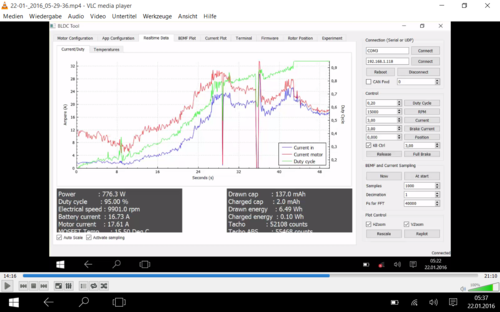

eXo Geschrieben 22. Januar 2016 Autor Geschrieben 22. Januar 2016 Das Update war tatsächlich die Lösung für mein Problem. Mit der Version 2.8 verhält sich das Drehmoment jetzt endlich proportional. Nice! Aber es wäre ja langweilig wenn jetzt alles funktionieren würde, deshalb hab ich jetzt ein neues Problem. Ich habe noch nicht ganz herausgefunden warum, aber jetzt habe ich super krasse Beschleunigungs-Drops. Das System bricht für kurze Zeit in sich zusammen und den Hügel aus dem gestrigen Youtube-Video kann ich nun nicht mehr hochfahren. Der Vesc regelt die Drehzahl runter und bleibt im Hang einfach stehen. Die Motor und Batteriesperre hab ich bereits auf 80A angehoben. Jemand ne Idee? Zitieren
eXo Geschrieben 22. Januar 2016 Autor Geschrieben 22. Januar 2016 Da fällt mir auf... es gibt ja eine 2.8 Eneriton-Firmware. K.A was da genau anders ist, aber einen Versuch ist es wert. :skep: Noch eine Frage: wo genau sehe ich die angeblichen Fehlercodes und die dazu passende "Übersetzung" ? Zitieren

barney Geschrieben 23. Januar 2016 Geschrieben 23. Januar 2016 Es sieht so aus als würde der ESC für einige Sekunden sperren, normalerweise macht er das für 3 Sekunden. Dann steigt er wieder ein. Kompiliere mal die GUI selbst für den Fehlerdiagnose, oder frage den Status über die GUI Konsole ab. Zitieren

eXo Geschrieben 23. Januar 2016 Autor Geschrieben 23. Januar 2016 (bearbeitet) Was meint der Experte? Woher kommen die 100A? Denn absolut max. current hab ich auf 100A limitiert. Hoch damit und next try. bearbeitet 23. Januar 2016 von eXo Zitieren

eXo Geschrieben 23. Januar 2016 Autor Geschrieben 23. Januar 2016 (bearbeitet) Durch die Anhebung des max. current habe ich definitiv weniger Einbrüche. Allerdings sind jetzt die Boost wieder da und ich bin wieder am Anfang. Daraus schlussfolgere ich das der eine Vesc anstatt hochzudrehen, kurz ausgeschalten hat. Neusterdings verliert er in diesem Moment auch das Traking obwohl er als verbunden angezeigt wird. Er muss reconnectet werden und verliert dadurch den Fehlerlog. Ich mache noch mal bei beiden ein Firmware update, denn die Abweichungen sind zu gewaltig. Kann man iwo rauslesen welche Firmware genau installiert ist? z.b default oder eneriton? v1.16 = max current up to 150A (ps: damit konnte ich den Hügel nun wieder hochfahren) hub500_v1.15.xml.zip hub500_v1.16.xml.zip bearbeitet 23. Januar 2016 von eXo Zitieren
