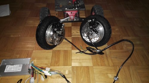

eXo Geschrieben 24. August 2015 Autor Geschrieben 24. August 2015 (bearbeitet) Die ersten Prototypen sind eingetroffen. Mal sehen was ich mit der Scheibenbremse machen werde. Die habe ich nicht bestellt und gab es wohl als Geschenk oben drauf. Werde die Dinger morgen mal aufschrauben um zu sehen was und wie das genau da drin ist. Dann fix an eine achse ballern und mal mit einem 6s akku testen, solange ich auf den 8s akku inkl. ladegerät warte. zwei passende controller gab es auch billig dazu. qualität erbärmlich, aber zum testen werden die allemal reichen. bearbeitet 24. August 2015 von eXo Zitieren

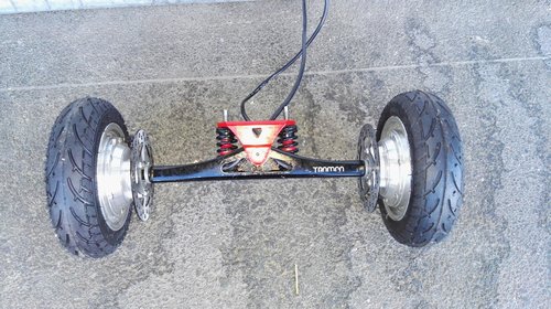

eXo Geschrieben 26. August 2015 Autor Geschrieben 26. August 2015 Die Motoren sind fixiert. [emoji106] [emoji16] Zitieren
barney Geschrieben 26. August 2015 Geschrieben 26. August 2015 eXo schrieb: Die Motoren sind fixiert. [emoji106] [emoji16] [ATTACH]2359[/ATTACH] GÜP Flamme. Und berichte, dass du eine 20% Steigung (20 Sekunden lang) ohne Abglühen der Windungen geschafft hast. Zitieren

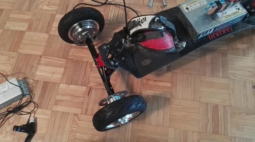

eXo Geschrieben 26. August 2015 Autor Geschrieben 26. August 2015 Mist, ich habe den Transmitter für die FB in der Firma liegen lassen. Womit kann ich am einfachsten eine FB simulieren? [emoji23] Möchte das heute gerne mit einem 6s akku testen. Mein Kalender ist so voll, das ich sonst erst nächsten Dienstag daran weiter basteln kann. [emoji24] Zitieren
barney Geschrieben 26. August 2015 Geschrieben 26. August 2015 eXo schrieb: Mist, ich habe den Transmitter für die FB in der Firma liegen lassen. Womit kann ich am einfachsten eine FB simulieren? [emoji23] Möchte das heute gerne mit einem 6s akku testen. Mein Kalender ist so voll, das ich sonst erst nächsten Dienstag daran weiter basteln kann. [emoji24] [ATTACH]2361[/ATTACH] Wenn du einen Teensy oder Arduino hast und ein Poti, verrate ich dir, wie man das macht. Zitieren
eXo Geschrieben 26. August 2015 Autor Geschrieben 26. August 2015 Ahahahahaha ne hab ich nicht. Dachte da eher an eine MacGyver-Aktion mit einer Mikrowelle oder einem Toster... Kann ich den esc direkt mit der FB verbinden? Eine Gt2b und Kabel hätte ich hier liegen... [emoji6] Zitieren
