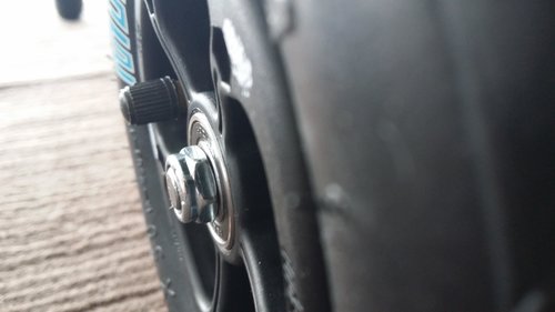

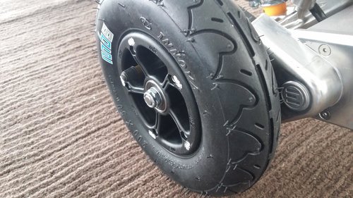

Habe mir vor ein paar Wochen das Bamboo Street gegönnt und bin begeistert. Jetzt musste ich mir auch noch das AT-Kit gönnen, damit ich dieses feine Stück Technik noch freier bewegen kann.
Nach dem Umbau stelle ich aber fest:
1. Es fehlt eine Unterlegplatte beim Antriebsrad
2. Steht das Rad zu weit ab, oder irre ich mich da?
3. Das Rad eiert. Bin so natürlich nicht damit gefahren, hab das aber beim drehen mit der Hand festgestellt.
Anbei mal Bilder
Irgendetwas mache ich also falsch.
Hab jetzt lange nach einem How To gesucht, aber nichts gefunden, außer einem Carboon AT auf Street Video und euer neues Bamboo Street auf AT Zeitraffer Umbau Video auf Facebook. Daraus werde ich aber nicht schlau.
Grüße von einem sonst sehr begeisterten Evolve Kunden :thumbsup:

Hi Quetsch,
also hier gibt es auch ein Umbau Video, (steht bei uns bei der Carbon Serie auf der Website, aber geht jetzt ja bei allen Modellen)
Ich habe mir Deine Fotos angesehen, sieht ganz normal aus.
zu den Punkten:
1. Da fehlt keine Unterlagscheibe. Beim Antriebsrad ist sozusagen von innen nach außen: eine dicke Unterlegscheibe, ca 0,4 cm, dann eine dünne Unterlegscheibe, damit das Zahnrad etwas weiter weg ist von der Motorplatte und nicht schleift. Dann das Rad inkl. Kugellagern, dann die Mutter ohne kleine Unterlagscheibe. Man sieht ja, dass da keine nötig ist, weil die Mutter direkt vorm Metall sitzt und auch nihct am Kugellager schleift oder so. Und zusätzlich hat die Mutter so mehr platz auf der Achse und sitzt fester.
Also alles wie es soll.
2. steht nicht zu weit ab.
3. ein leichtes eiern kann sein, weil die Felgen nicht ganz 100% rund sind. Das kann auch hörbar sein, merkt man aber beim fahren nicht.
Wir haben schon die rundeste Felge für das Antriebsrad herausgesucht, um das eiern zu minimieren. Kannst beruhigt losdüsen.
Und bei Fragen einfach melden, auch gern telefonisch.
