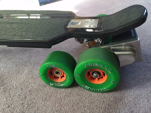

Bei der Gelegenheit hatte ich mir auch Material für einen kompletten zweiten Rollensatz bestellt, damit ich schnell mal wechseln kann. Als Rollen habe ich meine 97er Flywheels genommen....
Meine Idee war, dass ich so 7 mm mehr Bodenfreiheit bekomme. Was hilfreich ist, wenn man Wege fährt, wo der Asphalt auch mal längs von Wurzeln aufgebrochen ist. Außerdem hatte ich auch gehofft, dass das Rattern bei hohen Geschwindigkeiten auf schlechtem Asphalt, was einen fast schon vom Board vibriert, weniger wird!?
Das Erste hat naturgemäß super funktioniert, das Letzte eher wenig bis gar nicht. Liegt wahrscheinlich an der 81a Härte der 97er im Gegensatz zu den 75a der 83er Flywheels. Aber zumindest hat das dickere Material die höhere Härte ausgeglichen. Und sie rollen unglaublich gut und Pushen geht plötzlich richtig einfach, falls unsere "Freunde" mal vorbeifahren! ;-)

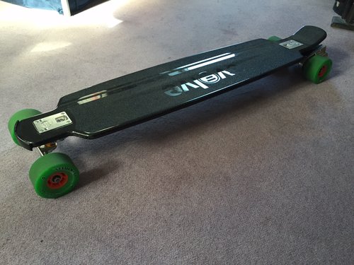

Aber der absolute Hammer ist, dass das Board sich dramatisch besser fährt!!! Das hätte ich so nicht erwartet!? Die Beschleunigung ist unfassbar, es zieht unwiderstehlich los und das ohne Ende. Der Topspeed ist eindeutig nicht mehr im jugendfreien Raum....
Aber das Beste ist, dass das Board bei hohen Geschwindigkeiten viel ruhiger liegt. Gerade wenn man fullspeed über Unebenheiten knallt, wurde es vorher schnell mal unruhig/flatterig.
Irgendwie viel "satter" und "souveräner".... Obwohl ich es vorher schon absolut Klasse gefunden hatte. Naja, jedenfalls hätte ich mir das Material für einen kompletten zweiten Rollensatz auch sparen können, es gibt keinen wirklichen Grund mehr wieder auf die kleinen Rollen zu wechseln. Ausser vielleicht wenn andere eBorder mit normalen Rollen mitfahren, dann passt es besser zusammen.....?!
Was mich auch ziemlich überrascht hat war, dass das Board mit den Riesenrollen toll aussieht! Eigentlich besser, als mit den kleinen Rollen, irgendwie "richtiger"!!! Ich hatte mal 97er an ein großes Sector Nine Board meiner Frau gebaut. Farblich und von der Schrift passte es gut, aber ansonsten sah es total scheiße aus! Aus dem sehr eleganten Board war ein bulliger "Traktor" geworden. Das ging gar nicht....
Aber bei dem Carbon tritt der Effekt gar nicht auf, es sieht aus als wäre es so von Anfang an gedacht gewesen.

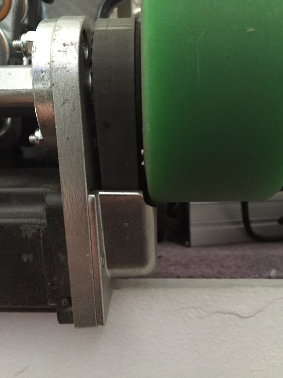

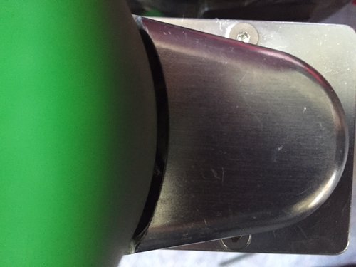

So, jetzt muss ich mir nur noch die Riemenabdeckung zurechtfeilen. Jens könnte ruhig mal welche für 90er und 97er Rollen in Auftrag geben. Wenn ich das geschafft habe, poste ich mal Bilder, da könnt Ihr es selber sehen....

... so, Riemenabdeckung ist fertig. War Schweinearbeit! Bilder anbei:

Die 107er hatte ich auch schon auf dem Schirm, hatten mir aber vor allem optisch nicht gefallen. Allerdings werde ich sie nach den positiven Erfahrungen mit den 97er bestimmt mal ausprobieren, wenn ich günstig rankomme. :-)
Das mit dem Kraftverlust bergauf glaube ich. Allerdings geht es bei mir nicht bergauf! ;-)

Passen die 97er ohne Probleme an das Carbon oder schleift eine Rolle bei vollem Kurveneinschlag am Board ? Wie ist es am Antriebsrad mit der Abdeckung ? Ah, sehe gerade auf Deinem Photo, man muss was von der Abdeckung wegschleifen.

...ich habe noch die fehlenden Bilder ergänzt.

Die 97er haben keinen Wheelbite bei mir. Ist aber gewichtsabhängig und welche Bushings Du wie einstellst. Scheint aber unproblematisch zu sein. Trotzdem immer testen! :-)
