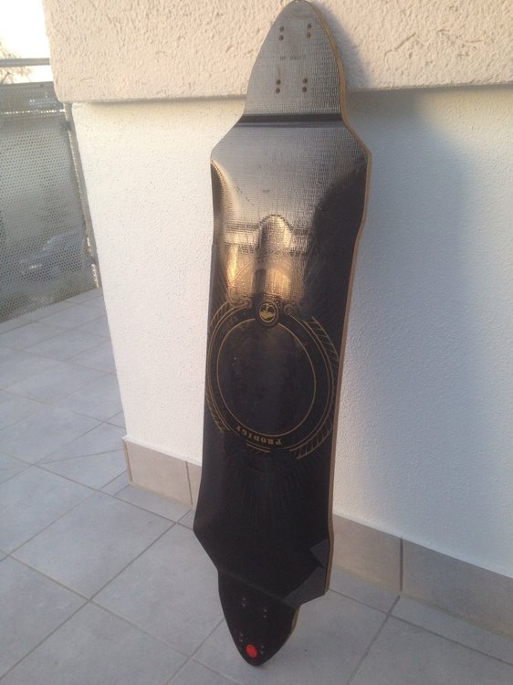

Außerdem habe ich ein Arbor Prodigy Downhill Deck mit nahezu keinem Flex.

- Die Wahl eines steifen Decks ist vorteilhaft. Bei dem Shape benötigst Du allerdings hohe Riser-Pads, damit der Motorhalter in der Kurve nicht gegen das Deck schlägt.

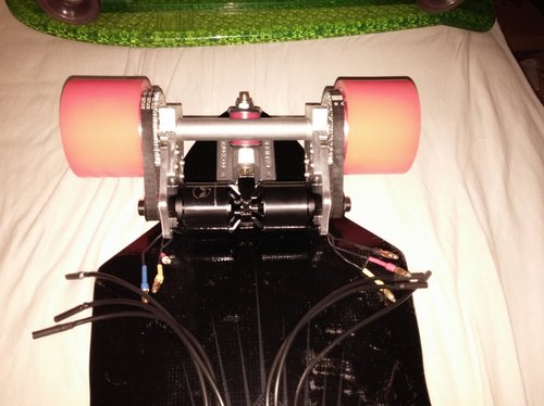

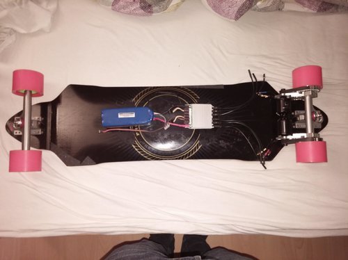

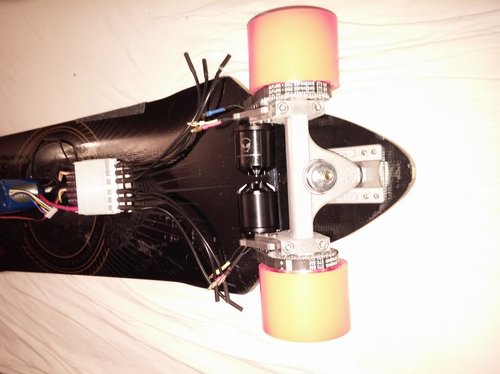

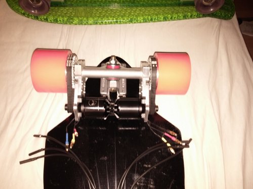

So da bin ich mal wieder.
Es ist inzwischen fast alles eingetroffen. Es fehlen nur noch Riserpads und Schrauben, die ich morgen in Berlin besorge und ich warte noch uaf die Funke, die wohl noch etwas braucht :(
Ansonsten ist der Akku geladen und die Motoren piepen auch wenn sie am ESC angeschlossen sind (ich glaub ich hab bis jetzt alles richtig angeschlossen :D ). Bis die Funke da ist werdeich mich auch noch mit der Programmierung des ESC beschäftigen müssen, da das Programm von ADS unter Windows 8 meinen COM-Port falsch erkennt... Falls da wer einen tipp hat wie das Programm mehr als nur COM1 erkennt immer her damit :thumbsup:
Für die Befestigung der Komponenten hatte ich jetzt an ein starkes Klettband gedacht um bei Bedarf auch alles leicht abmachen zu können. Die Entscheidung steht aber nioch nicht fest... villeicht wird es auch verschraubt...
So weit bis jetzt...
Einen schönen Montag Abend euch noch :peace:
Gruß POLYGON
Moin,
kurz von mir:
- hier hatten schon mehr User mit Windowas 8 Probleme, such mal im Forum, wurde meine ich irgendwie gelöst
- der ESC sollte von der Grundeinstellung passen, jedoch auf jeden Fall noch einmal kontrollieren.
- Du solltest alle Schrauben noch einmal mit Loctite sichern, sonst wirst Du auf Dauer Verluste haben.
- Kontrollier nochmal ob die Zahnriemen sauber gerade laufen, sonst noch einmal Halter anpassen
- Die Kabel zwischen Motor und ESC so kurz wie möglich halten, die "Zwischenkabel" hatte ich nur zum testen gelötet, also ggf. noch mal kürzen.
- Ich würde für den Esc & Empfänger etwas fest verschraubtes bauen und den Akku irgndwie schnell wechselbar.
- Bedenke, dass der Akku ganz ohne Schutz Schäden durch Steine etc. erhalten kann.
Ansonsten, geil drauf, damit wirst du Spaß haben :peace:
Nico
