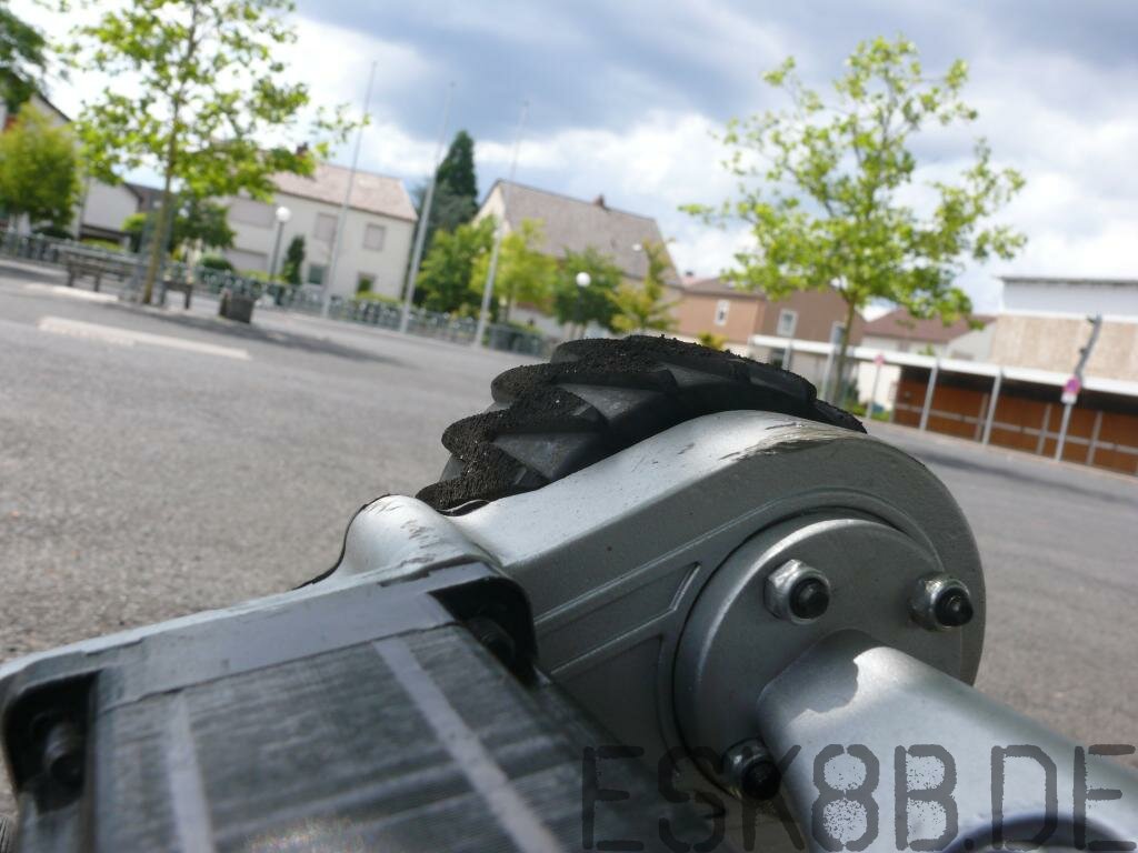

105mm Rollen ließen sich schnell runterfräsen wie man auf deinem Bild sieht - aber dann bleibt der Stress mit dem Umbau auf die 5M Zahnräder..

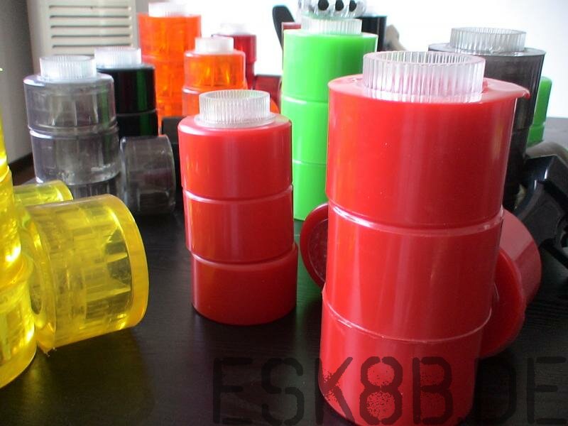

@bild:
Will ja nich Miesepetern, aber das sind keine Landyachtz Hawgs, was insofern schade ist, dass man da von guter Quali hätte ausgehen können.
Schätze mal die hier hat er in China in Auftrag gegeben - ob das PU dann was taugt und ordentlich dämpft wird sich zeigen.. die Lippe an der roten Rolle oben spricht schomma nich unbedingt für die Verarbeitung ^^, aber maybe vorserie
Jo die Wheels sehen schon stark nach proof of concept aus.
Wird auch der Grund sein warum die noch nicht im Shop sind.
Ich hab mir trotzdem gleich welche vorbestellt, aber jetzt sollen erstma die gumballs kommen.
